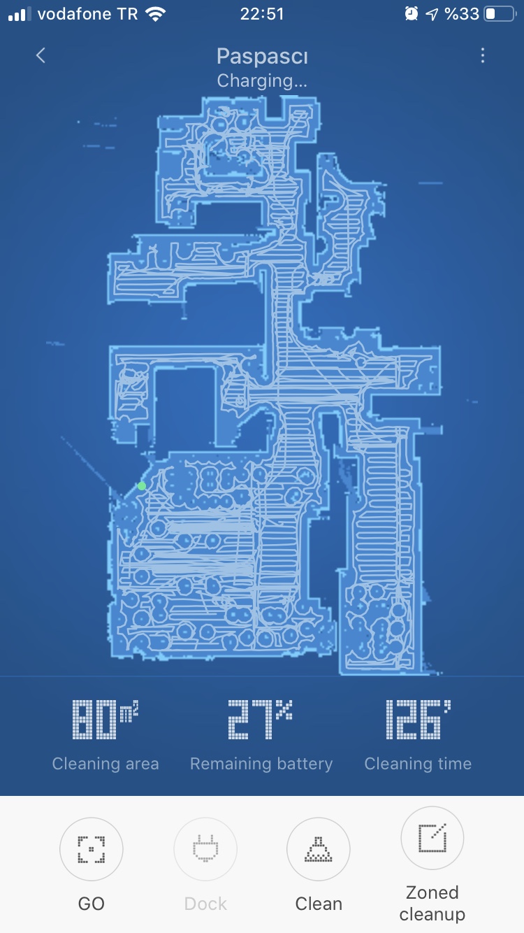

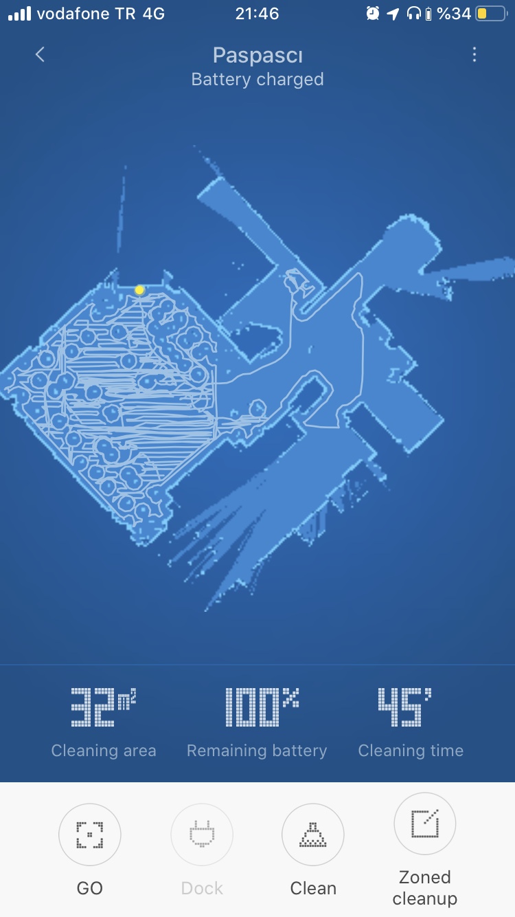

Dostum senin S6 olunca MiHome uygulaması bile torpilli geliyor sanırım.. Hoş ben konuşmiyim çünkü bende IOS versiyonu kullanıyorum tam yolunmuş halde..
Tüm evi temizleyip harita çıkartıyor ertesi gün tekrar temizlerken tekrar başka harita çıkartıyor.
Bir de Dock'a giderken hafif yan durduğu için sanırm tüm navigasyon evi yan algılamış şöyle enterasan bir temizleme yapmış.. (2.nci foto)
sırf şu kıtlıklardan dolayı IOS un ipini çekip Androide geçeceğim sanırm.
