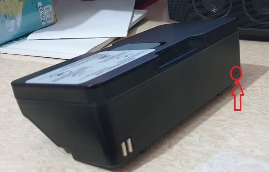

Bencede mantığı tam da sizin dediğiniz gibi, sıvı akışının kolay olması adına hava deliğidir o. 360 s9 da su haznesinin lastik kapağında mevcut bu delik.

dediğim delik burada bana kusur gibi gelmedi ama çok ta emin değilim
