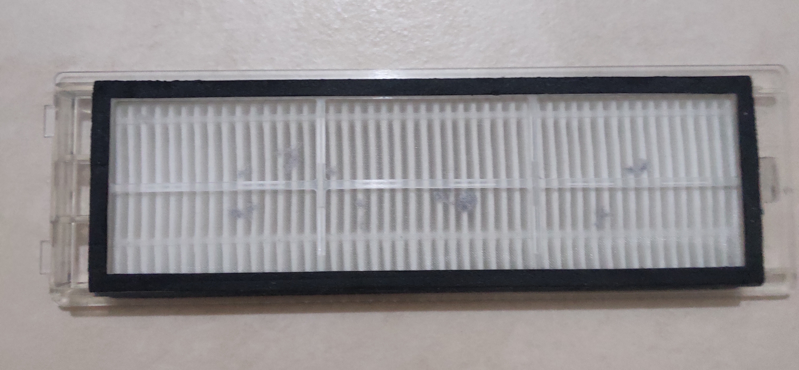

Bugün s5 max'a kendi çapımda 3 aylık ağır bakım yaptım. Ana fırça yuvasında özellikle köşelerde tozların birikmesi sonrası topaklanmaya başladığını gördüm. İlerde baş ağrıtmaması açısından sanırım periyodik olarak iyi bir temizliğin şart olduğunu düşünüyorum. Ayrıca Ekay'dan aldığım üzeri tül ile kaplı filtrenin içerisine tüy kaçmış olduğunu gördüm. Orijinal filtrede tül yok ama böyle bir sorun da yoktu. Bu ilerleyen dönemlerde sorun yaratır mı bilemiyorum.

Normalde ana fırça ve filtre temizliğini ne aralıkta yapıyorsunuz? 3 ay ana fırça için uzun bir süre bence.
Bu mesajda bahsedilenler: @atakan84
Normalde her temizlikten sonra filtreyi, 2 temizlikten sonra da fırçayı temizliyorum. Bugün daha detaylı bir temizlik yapayım dedim. O yüzden 3 aylık tabiri kullandım 🙂

hocam3 aylık yazısını görünce, aklıma hpa filtrenin ortalama ömrünün 6 ay olduğu geldi bir anda uyarmam gerek gibi hissetim
