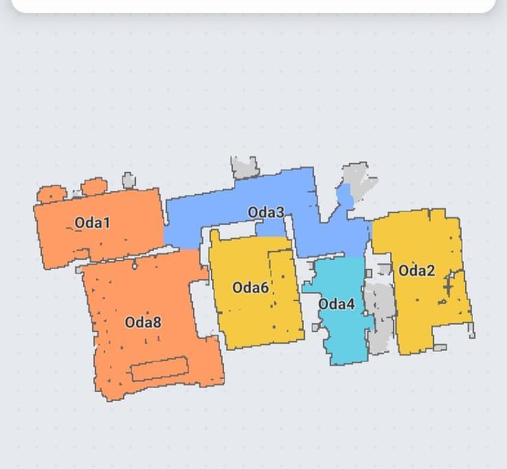

Uzun bir aradan sonra herkese tekrar merhaba. İş yoğunluğundan dolayı pek aktif olamadım baya da yazılıp çizilmiş güncel haberleri okuyamadım. Yaklaşık 1 yıldır Xiaomi STYJ02YM kullanıyorum sorunsuz bir şekilde. Arkadaşıma da aynı robotu almıştık birkaç ay önce. İlk zamanlar çok memnunken sonradan makinadan verim alamamaya başladı. Sebebi de haritalama mevzusu. Cihaz haritayı yamuk çıkartıyor ve süpürürken de çaprazlamasına süpürüyor. Harita sıfırlama, dock un yerini değiştirme, uygulamayı silip yeniden kurma gibi çözümler denedi fakat sonuca varamadı. Kendisi forumda olmadığı için benden rica etti. Özellikle Ali hocam yardımcı olabilirseniz çok sevinirim @Hepsirobot

Merhaba, geçmiş olsun.
Bu sorun çok yaygın, aslında artık kronik hale geldi.
Robot dock üzerindeyken kapatın. Docku da fişten çekin. Kısa bir süre sonra önce docku tekrar fişe takın. Robotu da açın ve çalıştırın.
Aslında yazılımı aldatmaya yönelik bu çevrim çoğu zaman işe yarıyor ancak kesin bir çözüm olmadığını düşünüyorum.
Saygılarımla

Yaygın bir sorun olmasına üzüldüm hocam çünkü ben de aynı makineyi kullanıyorum umarım benim de başıma gelmez. Docktan fişi çektikten sonra tam olarak robotu kapatma işini nasıl yapıyoruz acaba ? Batarya sökme gibi mi
robot üzerindeki power tuşuna uzun(3-5 sn) basarak kapat-aç şeklinde.
