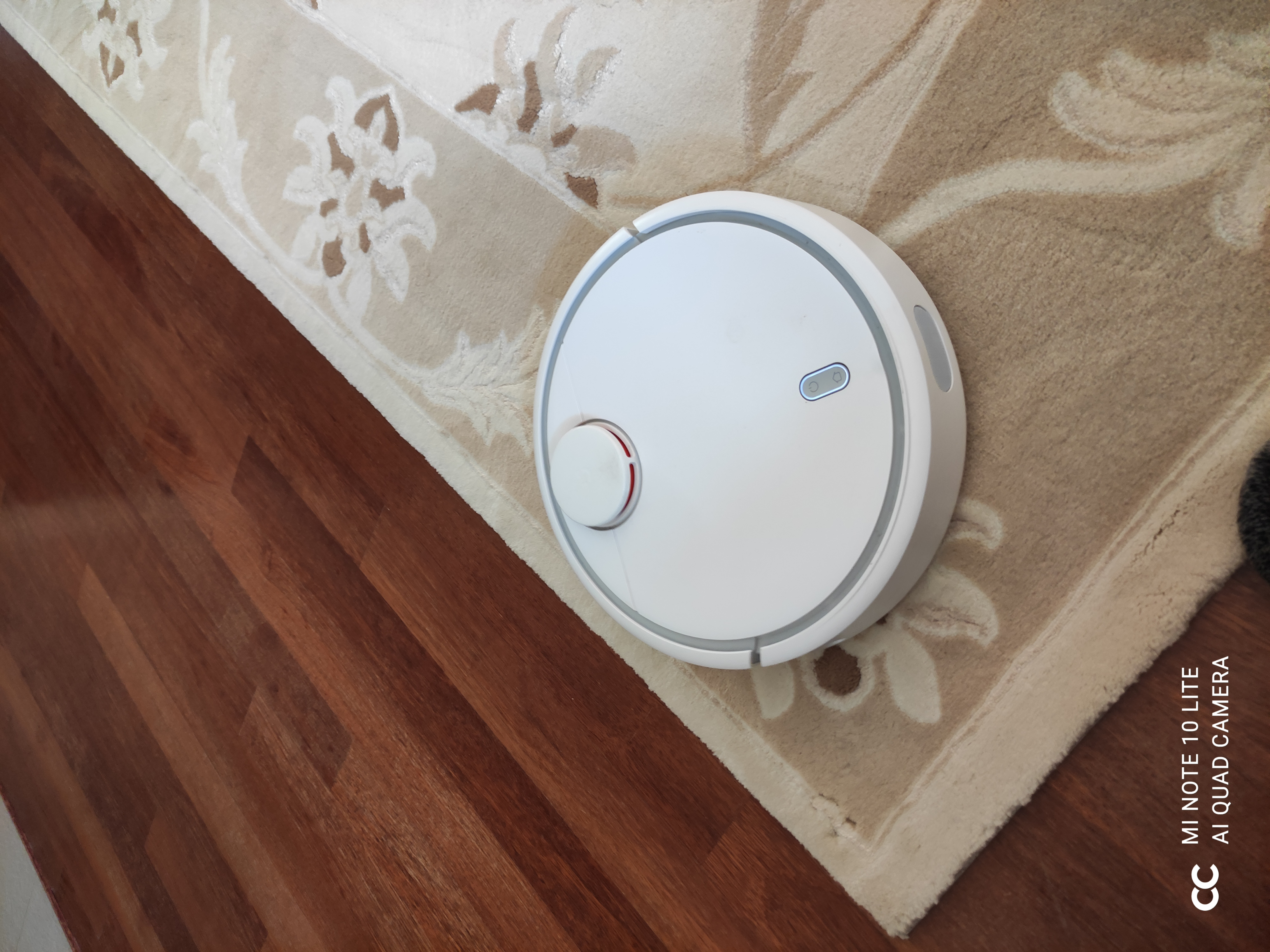

Arkadaşlar hepinize iyi günler, geçenlerde ana fırça,yan fırça ve filtre seti satın aldım, içinde gelen ana fırçayı taktım, taktığımdan beri her temizleme de en az 1 kere "ana fırçada sıkışma var ana fırçayı temizleyin" diye uyarı veriyor çıkarıyorum bakıyorum tertemiz, ama hep veriyor. Sorun sizce ne olabilir? Veya ne yapmalıyım hata vermemesi için? Saygılarla. < Resime gitmek için tıklayın >
Merhaba,
Fırçayı çıkartın, kenarlarındaki yuvalar rahat dönüyor mu kontrol edin.
Ediyorsa yerine takın ve döndürmeye çalışın. Fırçanın kanatları gövdeye çok sürtüyor mu kontrol edin.
Kalıp uyumsuzluğu olabilir, yan sanayide yaygındır.

Hocam yerinde döndürmeye çalışırken biraz zorlandım geçende, fırça haznesinde olan iki metal çubuk, yuvalardan geçerken zorlanıyor. Sizce ne yapmalıyım? Ordaki fırça uçlarını az kessem iş görür mü?
Şu şekilde anlatayım:
Yerinde döndürürken zaten normalde zorlanırsınız çünkü fırçanın bir ucu 5 parçalı dişli kutusu ve motora bağlı ve bunu tersten döndürmeye çalışmak çok kolay değildir.
Eski fırçanızı taktığınız zaman ile karşılaştırdığınızda extra bir zorluk hissediyorsanız o zaman dediğiniz yöntemi uygulayabilirsiniz ancak bu sefer de sert zeminde performans düşüklüğü yaşayacaksınız, fırça kanatları yere tam değmeyecek.
Bu tip sorunlar genelde fırça başlığında olur, kanatçıklarda değil.
Bu mesajda bahsedilenler: @MeraklıForumcu

Evet hocam eski fırçasına göre baya bir zorluk var. Dediğiniz gibi yöntemi uygulayayım, olmadı orjinal fırçasını sipariş ediceğim. Hocam birde sizde link var mı orjinal fırça için varsa çok makbule geçer.
