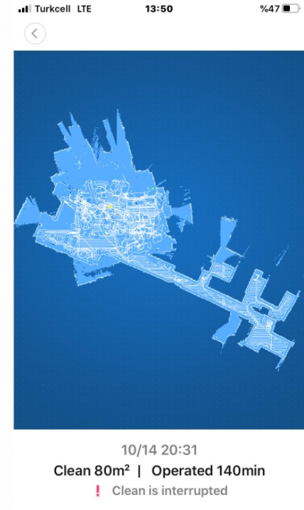

Selamlar ,
Xiaomi Mi Vacuum Cleaner robot için ;
Salonda temizlediği yeri birden fazla kez giriyor çıkıyor giriyor çıkıyor temzliyor, altta haritada gözüktüğü gibi belki 80 dk salonda uğraştı girdiği yerelere 3-4 defa tekrar girdi.
Diğer odalar normal gözüküyor ama salon anormal, salonun metrekaresi 35 metrekare civarı. Cok mu esya var ondan mı algılamıyor acaba nereyi temizledi temizlemedi diye.
https://i.hizliresim.com/CFbt0T.jpg
( Yukaridaki linkte biraz daha buyuttum haritayi, daha detayli gorebilirsiniz. )

Hocam salonun sol tarafında yani o haritada şekilsiz sivri gözüken yerlerde aynalı mobilya mı var?
Bu mesajda bahsedilenler: @[escobar]
hayır ayna yok orda.
gördüğünüz gibi salonu bir türlü bitiremiyor sürekli salonda
Haritada dock nerede hocam ?
Salon kısmında sağ tarafta yeşil gözüküyor biraz ufak ama. alttaki resimde daha net gözüküyordur.
