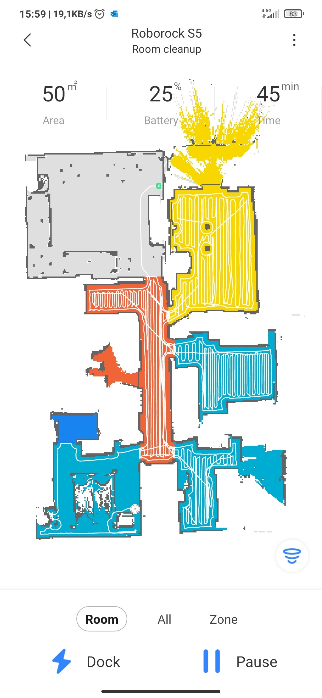

az önce harita yine bozuldu. temiz haritaya dönüp salon hariç temizlettiriyorum şuan, sıkıntısız devam ediyor, temizlik bitmek üzere...
bu da haritaların görüntüsü. soldaki bozuk harita. mutfak ve salon iç içe girmiş halde, sağdaki salon hariç şuan devam eden temizlik haritası..

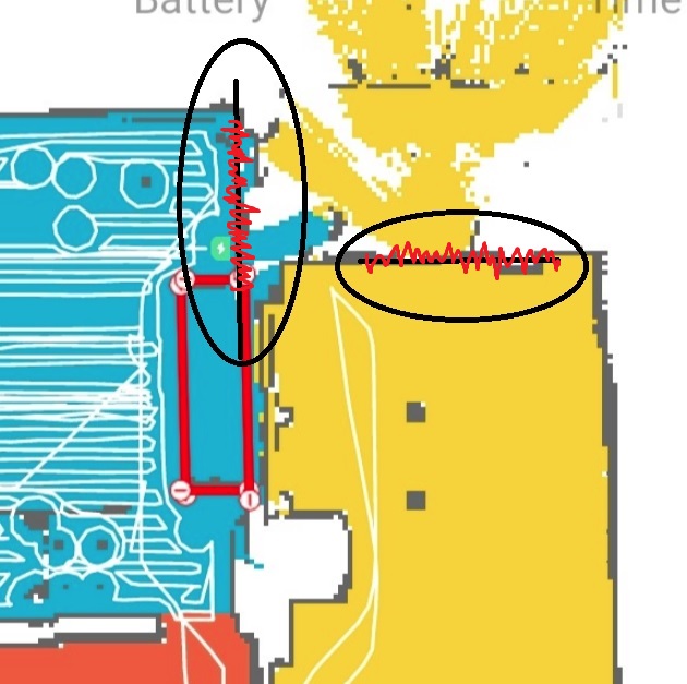

spesifik hatalar spesifik çözümler ister. Normal bir durum değil bu sizinki. Aklıma, resimde karaladığım alanlara bir karton vb. engel koyarak arkasında sanki oda devamı varmışçasına leke bırakmasını engellemeniz geliyor. sarı ve mavi alanlar birbirine karışmış durumda o noktalarda ve canımız robotumuz verilen görevi gereği o mavi alana koşup temizlemek istiyor olabilir....
