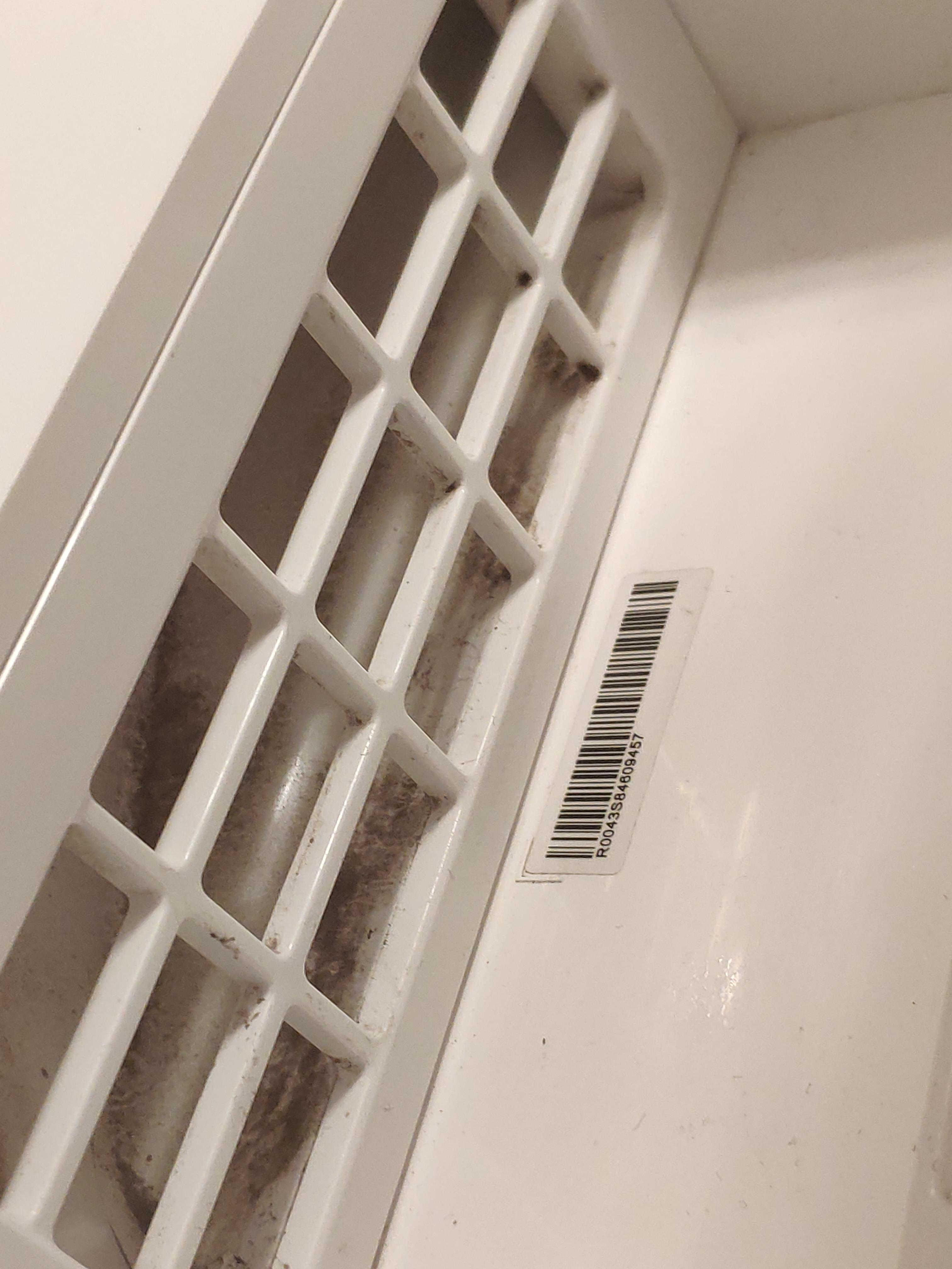

Arkadaşlar selam, ayda bir robotun sağını solunu temizliyorum. Şu resimde gözüken tozlara erisemedigim için orası kalıyor öyle. Filtrenin arka kısmı. Bu kısmı nasıl temizliyorsunuz?
Bu mesaja 3 cevap geldi.

Normal koşullarda oraya hiç toz gitmemesi lazım, cihazı direk bozar oraya giden tozlar. Cihazı filtresiz mi çalıştırıyorsunuz? Normalde o bölüme toz gitmesi imkansız.
Bu mesajda bahsedilenler: @_conscript_
Filtreyi çok sık yıkıyorsanız gözenekleri genişlemiş olabilir. Arkadaşın dediği gibi oraya toz gitmemesi lazım.

O kısmı temizlemek için robotun bayağı bi sökülmesi gerekiyor. Ama normal şartlarda orası asla kirlenmez, filtresiz de kullanmamışsınızdır. İlginç.

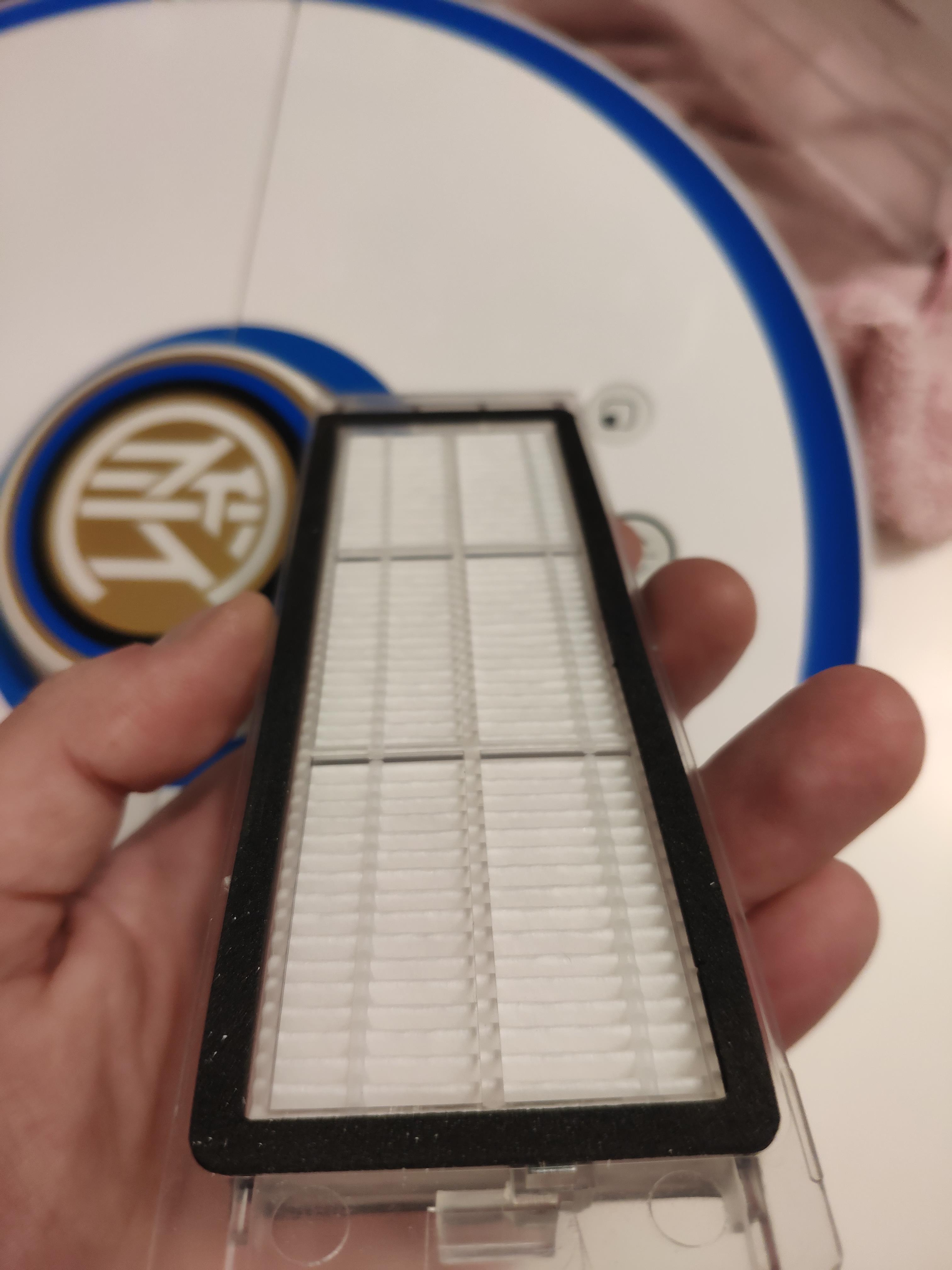

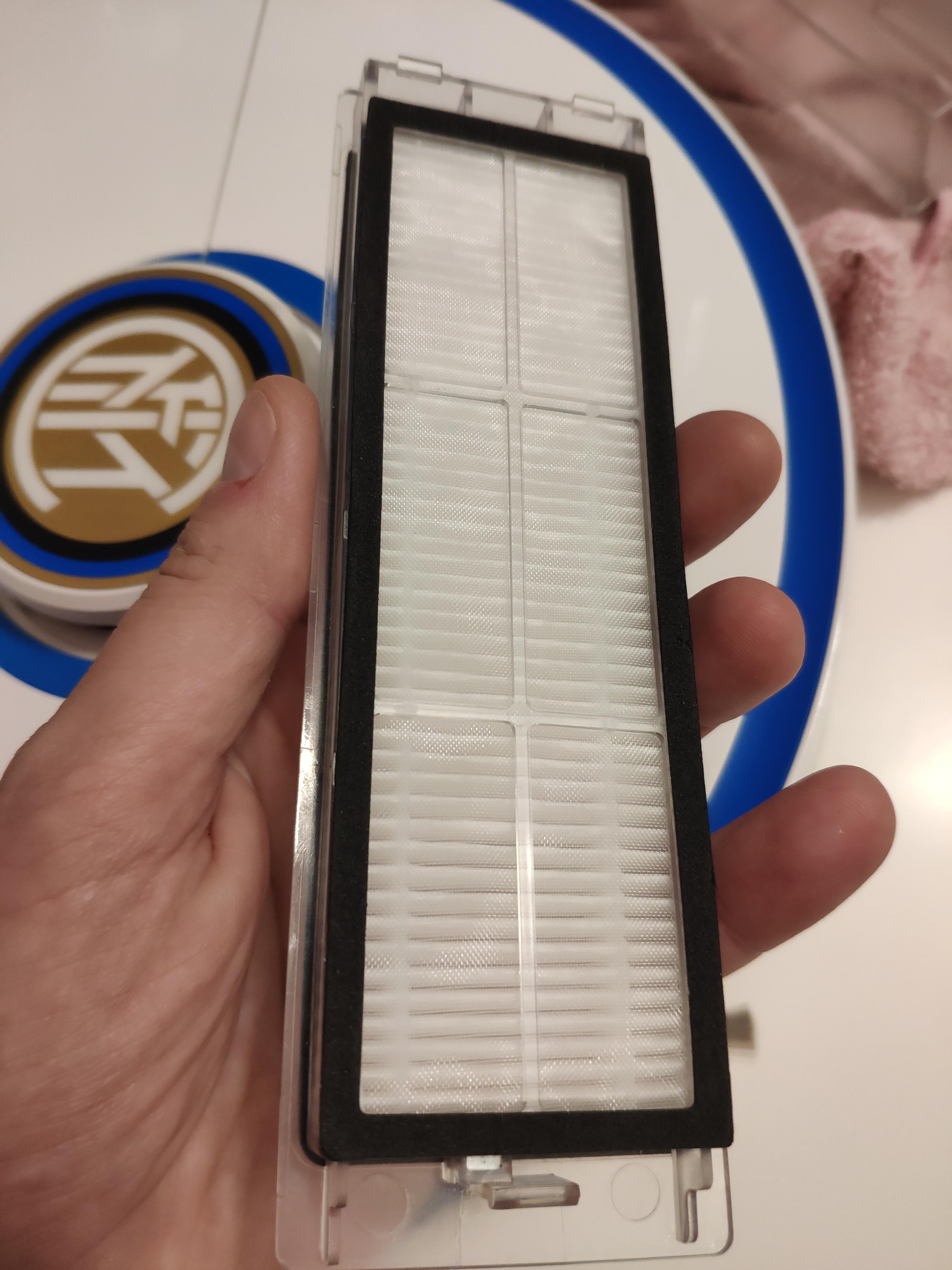

Kulak çöpü yardimiyla sildim temizledim. Yeni filtre de taktım. Bakalim tekrar olacak mi. Sadece o girişteki yüzeyde pislik vardi bu arada, arka taraflar temiz görünüyor.
Kullandığım filtre bu:
Filtrenin köşesi tam oturmuyor, bu sebeple siyah conta kısım arasindan ufak hava kaçırmış. Banggooddan aldığım filtre bu şekilde tam görevini yapamıyor. banggooddan alan arkadaşlar dikkat etsin derim, belki de ucuz atlattım ben:)
