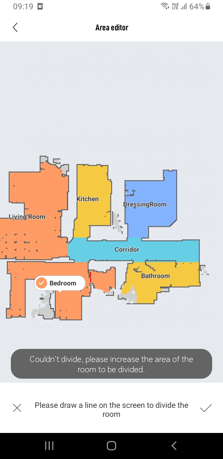

Evimde 2 adet banyo var. 1'i misafir diğeri ise ebeveyn. Ebeveyn banyosu küçük olduğu için haritada divide edemiyorum. Misafir banyosunu çözdüm ama ebeveyn banyosu için sanırım biraz uğraşacağım :)

Maalesef denedim, olmuyor. Aşağıda haritanın görüntüsünü paylaşıyorum. Bedroom'daki o küçük çıkıntı ebeveyn WC. Aslında o kadar küçük değil, arkaya doğru uzanıyor ama ilk haritalamayı böyle yaptı. Bedroom'daki o alanı bölmeye çalıştığımda da, böleceğiniz alanı genişletin uyarısı alıyorum.
