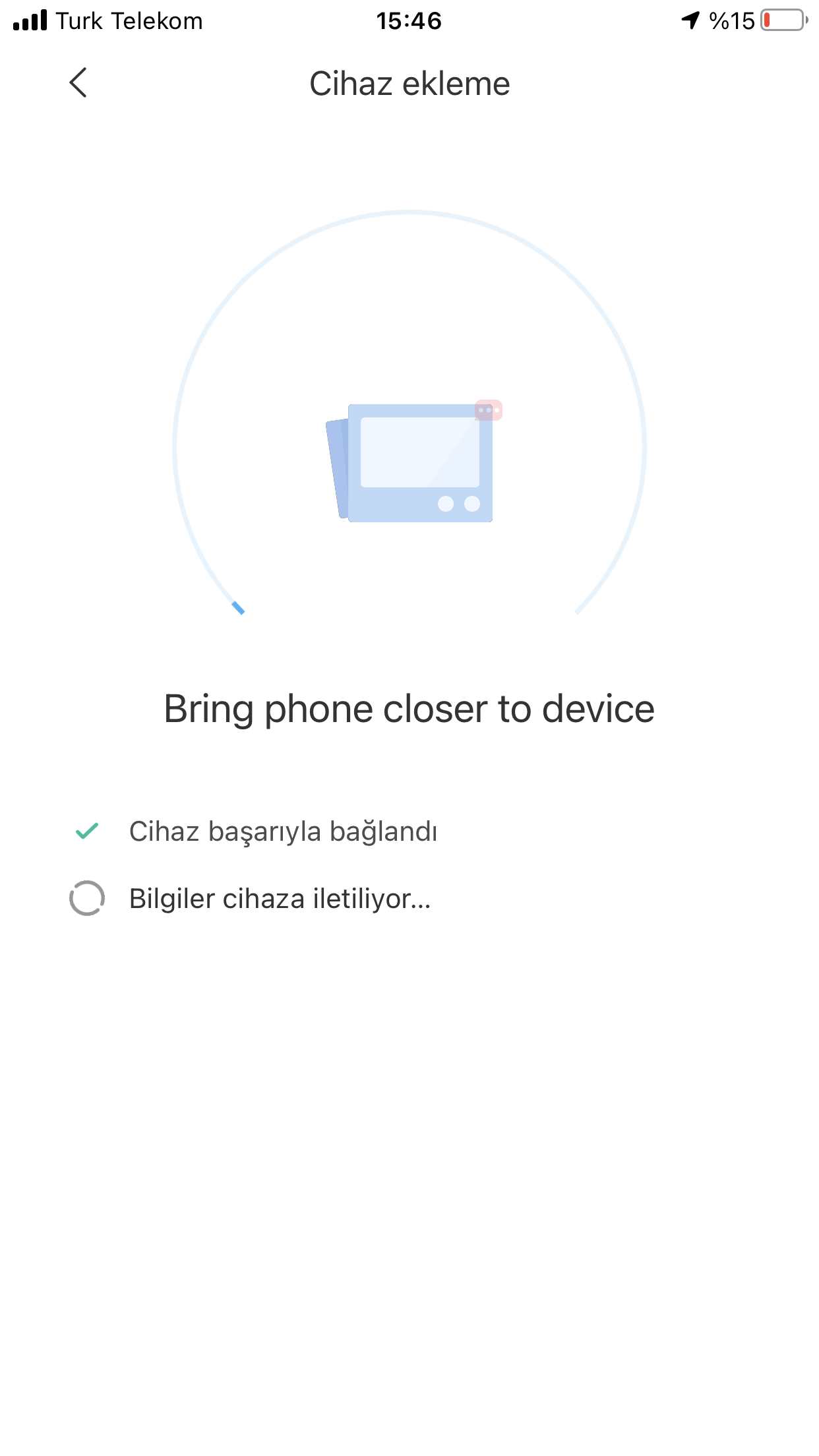

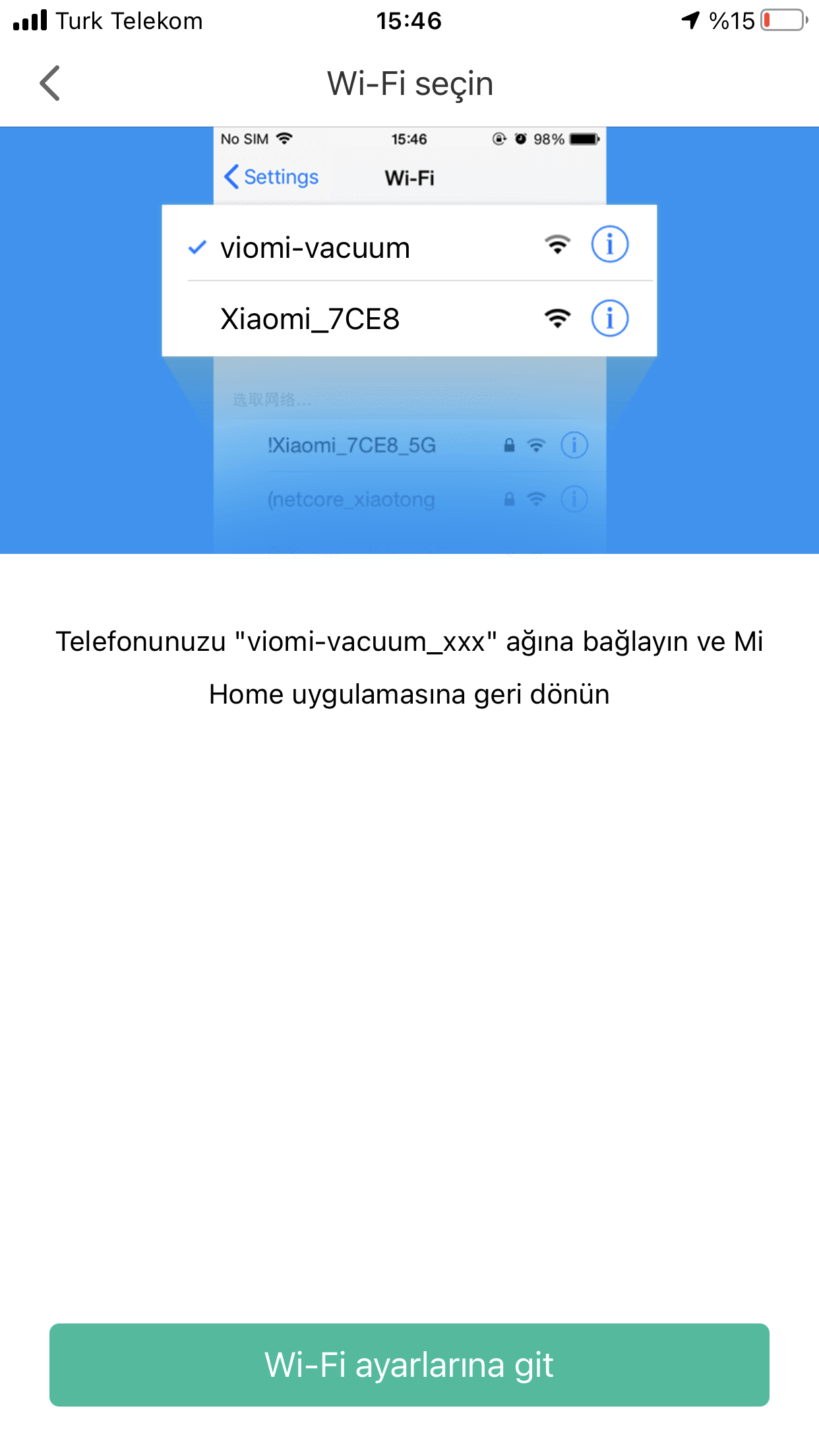

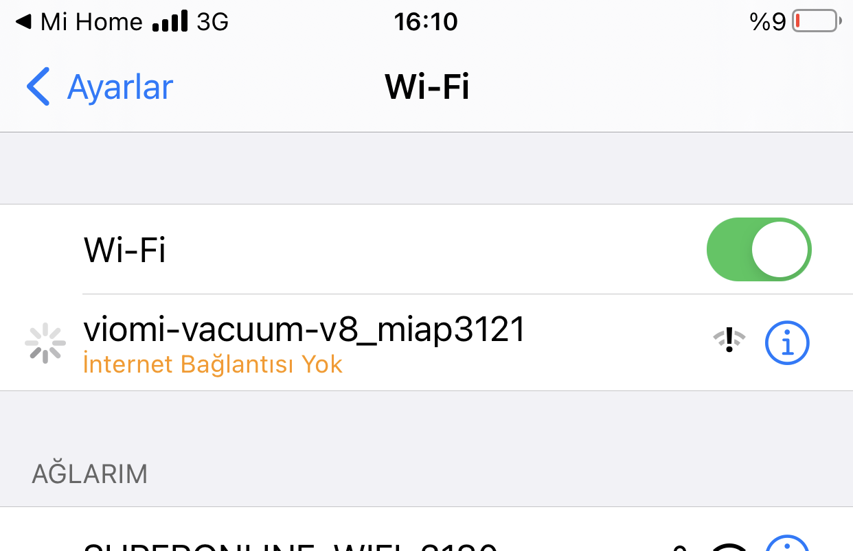

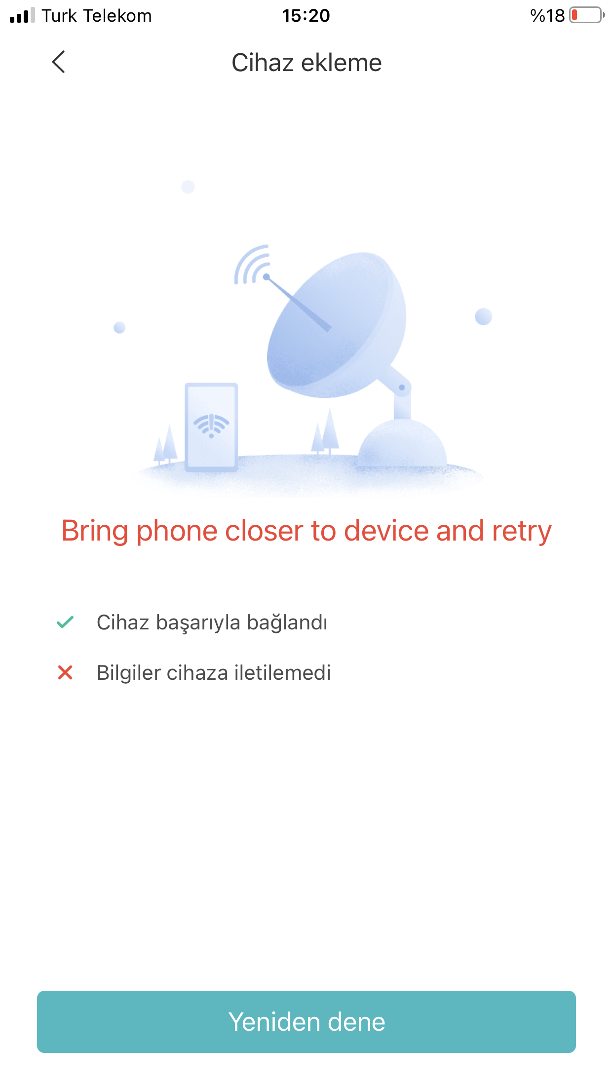

arkadaşlar merhaba, yaklaşık 3-4 aydır xiaomi vacuum mop pro kullanıyorduk, gayet de memnunduk. Ne olduysa bugün oldu, önceki internetimi sonlandırdım, yeni kullanmaya başladığım interneti kurdum. Kurulumu yaptığımda WİFİ bilgilerini de girdim, eşleştirme bölümüne gelince cihaz adı da görünüyor. Ama WİFİ bölümünde cihaz ismine tıklayınca wifi eşleştirme olayı tamamen kopuyor. ve resimdeki gibi hata veriyor sürekli. ne kadar uğraştıysam halledemedim. Bilen arkadaşlardan çözüm önerisi beliyorum.Teşekkürler.< Resime gitmek için tıklayın >< Resime gitmek için tıklayın >< Resime gitmek için tıklayın >< Resime gitmek için tıklayın >

Merhaba,
ilk başta ben de aynı sorunu yaşamıştım.
Bendeki sorun wifi şifresini yanlış girmem neticesinde olmuş, saatler sonra farkettim.
Bu mesajda bahsedilenler: @Hasha
acaba mı diye düşündüm, çok kez kontrol ettim. ama wifi şifresinde bir sıkıntı yok maalesef.
Bu mesajda bahsedilenler: @szkrb
2.4GHz?
