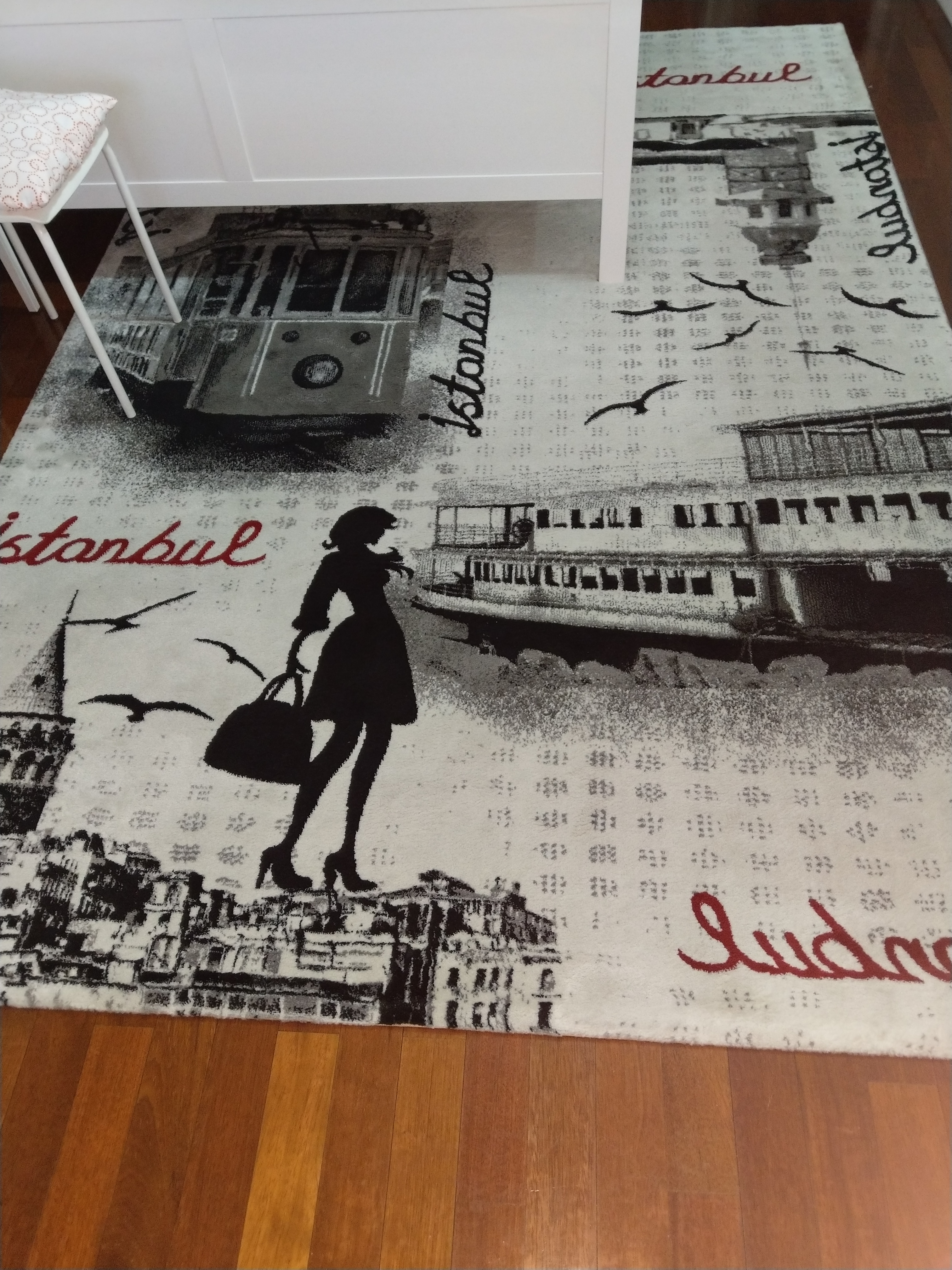

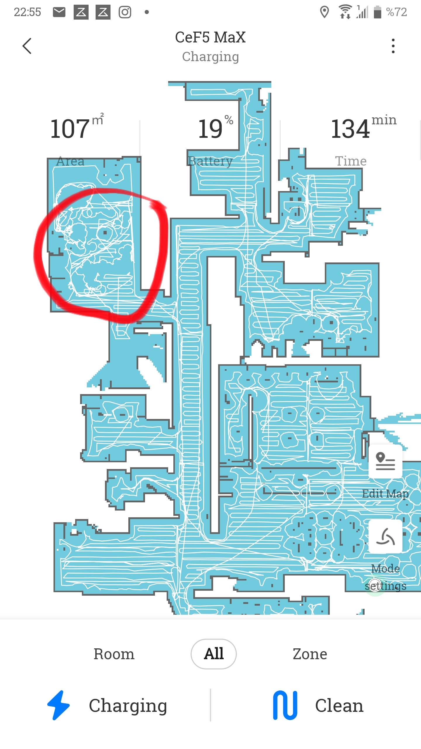

Bugün gelen s5 maxi ilk çalıştırdım.
Güzel güzel haritalamayi yaparken siyah halıda saçmaladı.
Şarjı 20 ye düştü docka geri döndü devam edecem diyor bakalım ne yapacak
Ali bey bunun bir çözümü varmı. Siyah hali olayının.

Saçmalama değil bu, düşme sensörlerinin normal reaksiyonu. Siyah halıda IR ışını geri tepmediği için robot kendini düşecekmiş gibi hisseder.
Sensörleri kapamak için youtube üzerindeki videolardaki yöntemlerden faydalanabilirsiniz.

Yalnız hocam ev değil iş hanı :) benim s5 Max te siyahlı halıda çok oyalanmıştı sensörle uğraşmamak için o halıyı kaldırdım. Veya yasaklı alan işaretle o halıyı. Bu arada bazı odalarda ince ince gezerken bazı odalarda geniş boşluklu çizgi çizmiş. Bende de aynı böyle yapıyor sebebi nedir acaba
