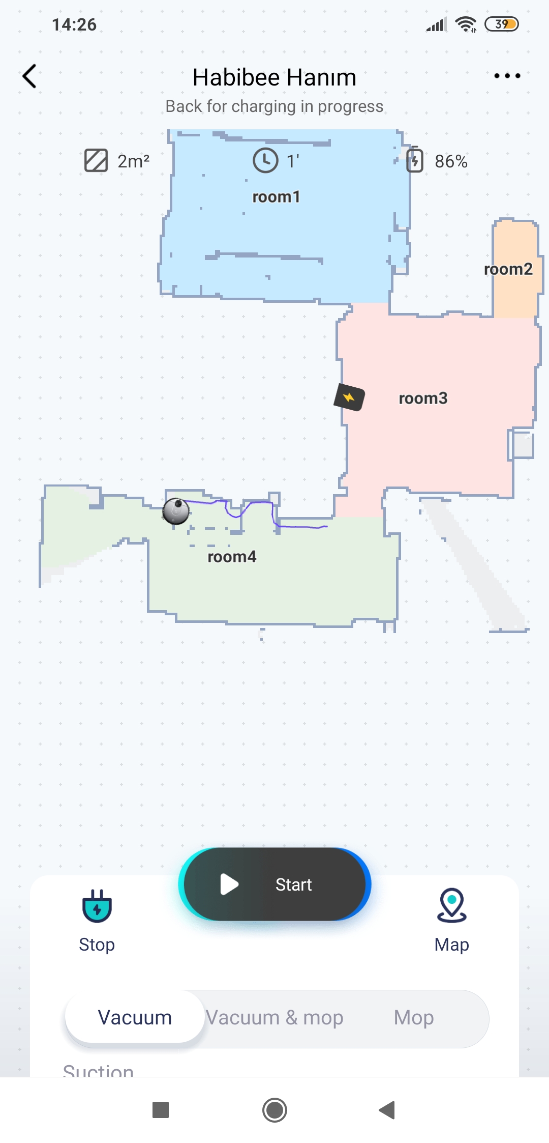

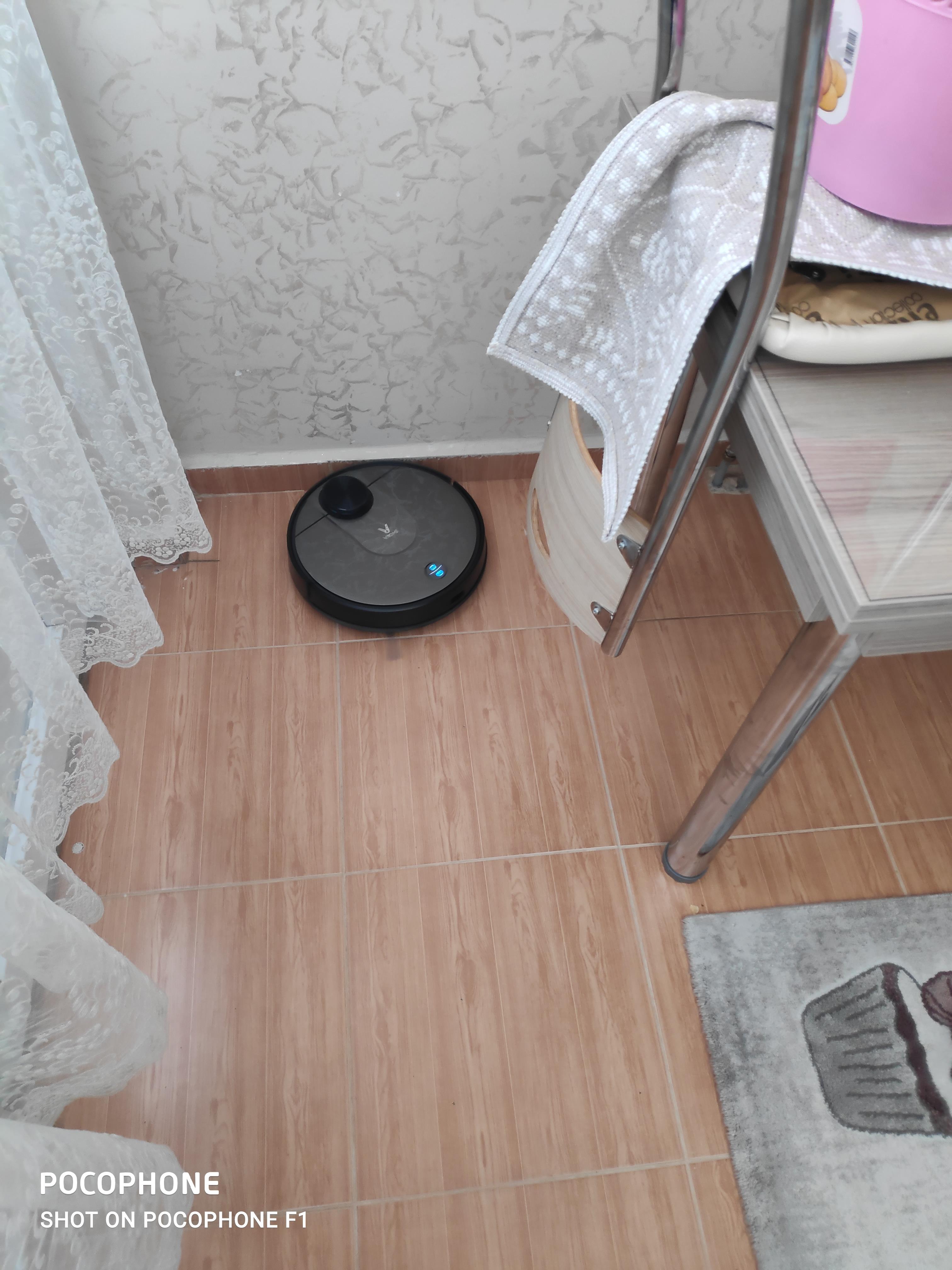

Hocam bu bolgede surekli git gel yapip daha sonra sarjina donuyor. Sonra tekrardan duz bir zemine koyun diyor. Tekrar reset attim ama yine o kosede takiliyor. O kosede sanal duvar da var birde. < Resime gitmek için tıklayın >
Bu kosede tekrardan otomatik sarja donuyor. Anlamadim neydendir. Bilginiz var mi hocam?
