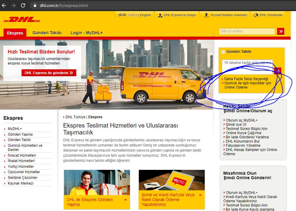

Arkadaşlar merhaba birkaç sorum var yardımcı olursanız sevinirim.
1- Gearbest'ten 1s satın aldım. 1850 TL + 412 TL (KARGO) + 59 TL (SİGORTA). Gümrük vergisi sadece 1850 TL üzerinden mi hesaplanacak ?
2- Gümrük vergisi %44 (yaklasık 814 tl çıkacak). Bu bedeli ödeme aşaması nasıl gerçekleşecek. Hesap numarası filan mı verecekler yoksa kuryeye mi ödeyeceğim.
3-DHL nin sitesinde gümrük vergisi için online ödeme diye bir kısım var buradan yapabiliyor muyuz ? Ekstra masraf alıyorlar mı ?

Önceki mesajlarda da iletildi, bende ilk defa yapacağım ama şöyle oluyor,
Vergi benim anladığım ürün fiyatı + Kargo bedeli üzerinden hesaplanıyor. (1850+412)*(0.40) olarak hesaplarsanız daha doğru bir rakam çıkacaktır. daha az çıkarsa ne ala.
Türkiyede gümrüğe gelince, sırası geldiğinde sizi arayarak yada mail ile gümrük işlemleri için form ve ödeme için işlem detayı iletilecek. Ödemeyi yaparak formu dolduracak ve geri göndereceksiniz, Sonra adresinize ürünün gönderimi sağlanacak.
