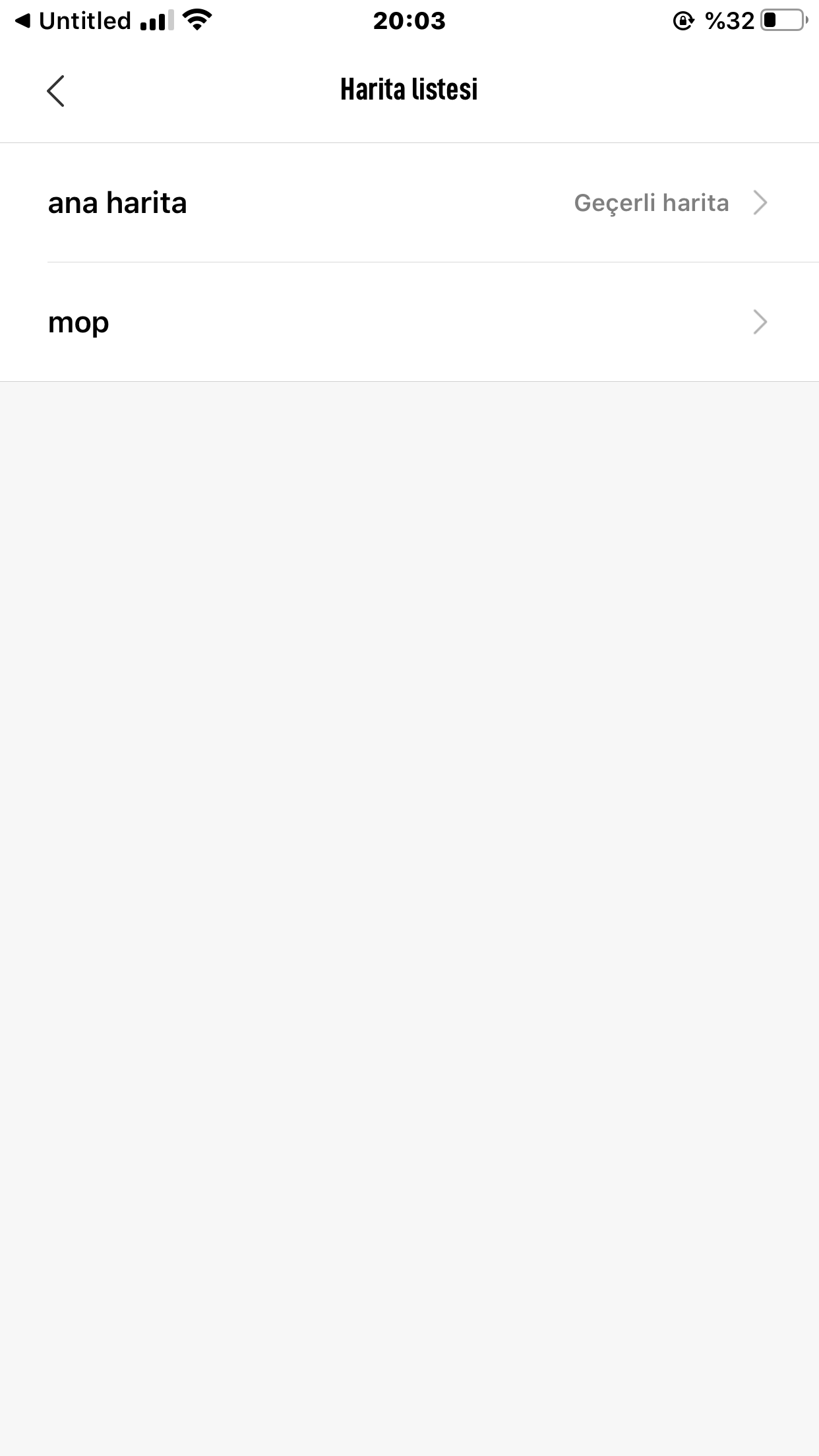

Bende sty kullanıyorum Aralık ayından beri. Uygulamadan değil tuş ile açtığımda cihazı kenarları süpür olmasa dahi yeni harita çıkararak temizlik yapıyor. Temizlik bitince harita kaydedilsin mi diye sana soruyor. Aşağıda fotoğraf paylaştım. 2. Harita kaydetmeye izin vermiyor değil yanlış bilgilendirme olmasın.

uygulamadan hiçbirşeye dokunmuyorsunuz değil mi hocam? güncel haritaya ya da odalara tik işareti dahi koymuyorsunuz? sadece açma kaptma tuşuna mı basınca yeni harita olarak algılıyor? Çok enteresan bende neden olmuyor acaba.

Dediğim gibi yapıyorum. Kenarları süpürü işaretlemeden yapın birde

sağolun hocam yardımınız için, sorunu halledersem buradan güncellerim yazdıklarımı, şimdi bir kere daha deniyorum, kenrarları süpür aktif değil bu sefer. bu gün evim tertemiz :) 4 kere tüm evi süpürmüşümdür :)
