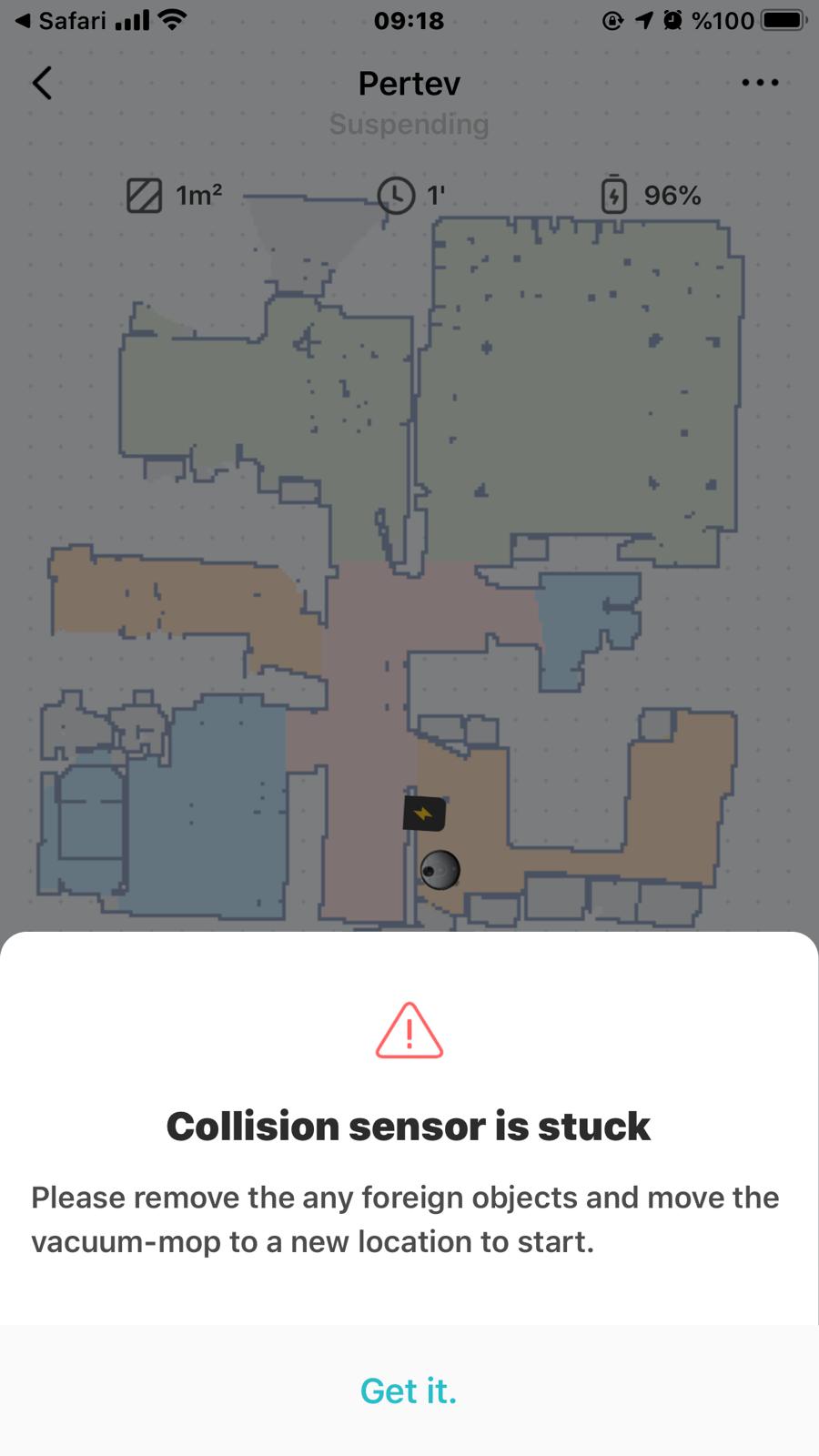

Merhabalar Gearbestten 2 ay süren çileli süreç sonunda Viomi V2 pro süpürgemi aldım. 1 gün kullandım ve 2. gün resimde gördüğünüz collision sensor yani darbe sensoru hatası vermeye başladı.
suya darbeye herhangi aksi bir duruma maruz kalmadı. Sadece lidar sensörünün koruyucu kısmının üstünde koltuğun altına girerken aldığı bir çizik var. Yardımcı olabilirseniz sevinirim. Teşekkürler
Bu mesaja 3 cevap geldi.
Merhaba
Lidar kule sensörü arızası bu.
O çarpma sanıldığınızdan daha sert olmuş galiba.
Kulenin tepesini elinizle bir kaç defa tıklatın, hafif mekanik bir hareket ve ses gelmesi lazım.
Viomi kuleleri çok hassas, darbede çabuk bozuluyor.
Bu şekilde arıza geçici olarak çözülür genelde. Uzun vadede kulenin altındaki basınç plakası değiştirilebilir.
Saygılarımla
Bu mesajda bahsedilenler: @Tuncer3
Anladığım kadarıyla yanlarda birşeyse çarpmak için kullandığı sensör sıkışmış. Araya bişiy fikam girmiş olabilir belki. Hani eşyaya dokununca algılayan sensör varya o. Kule değil bu bence, yazılan açıklamadan öyle anladım
