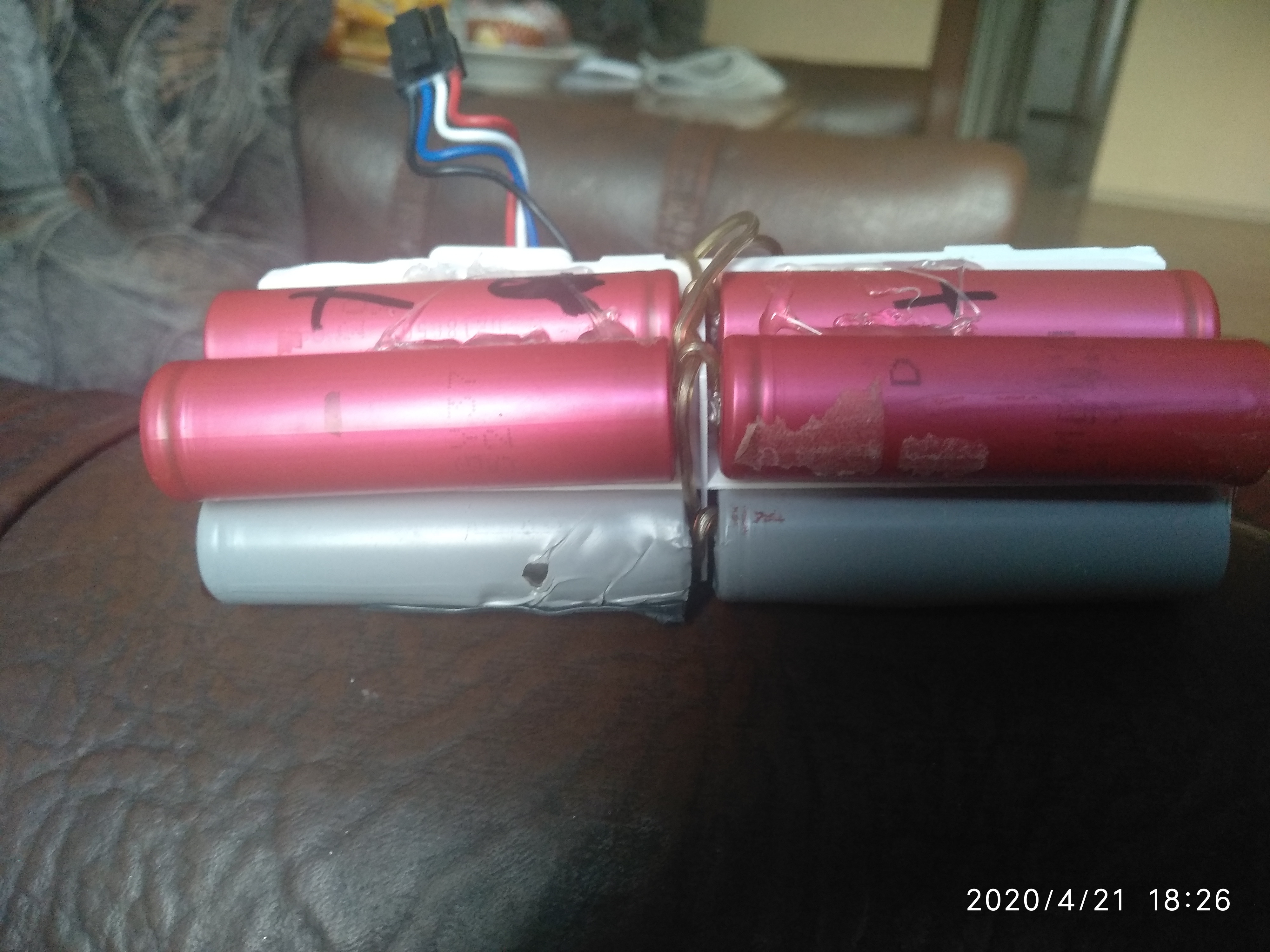

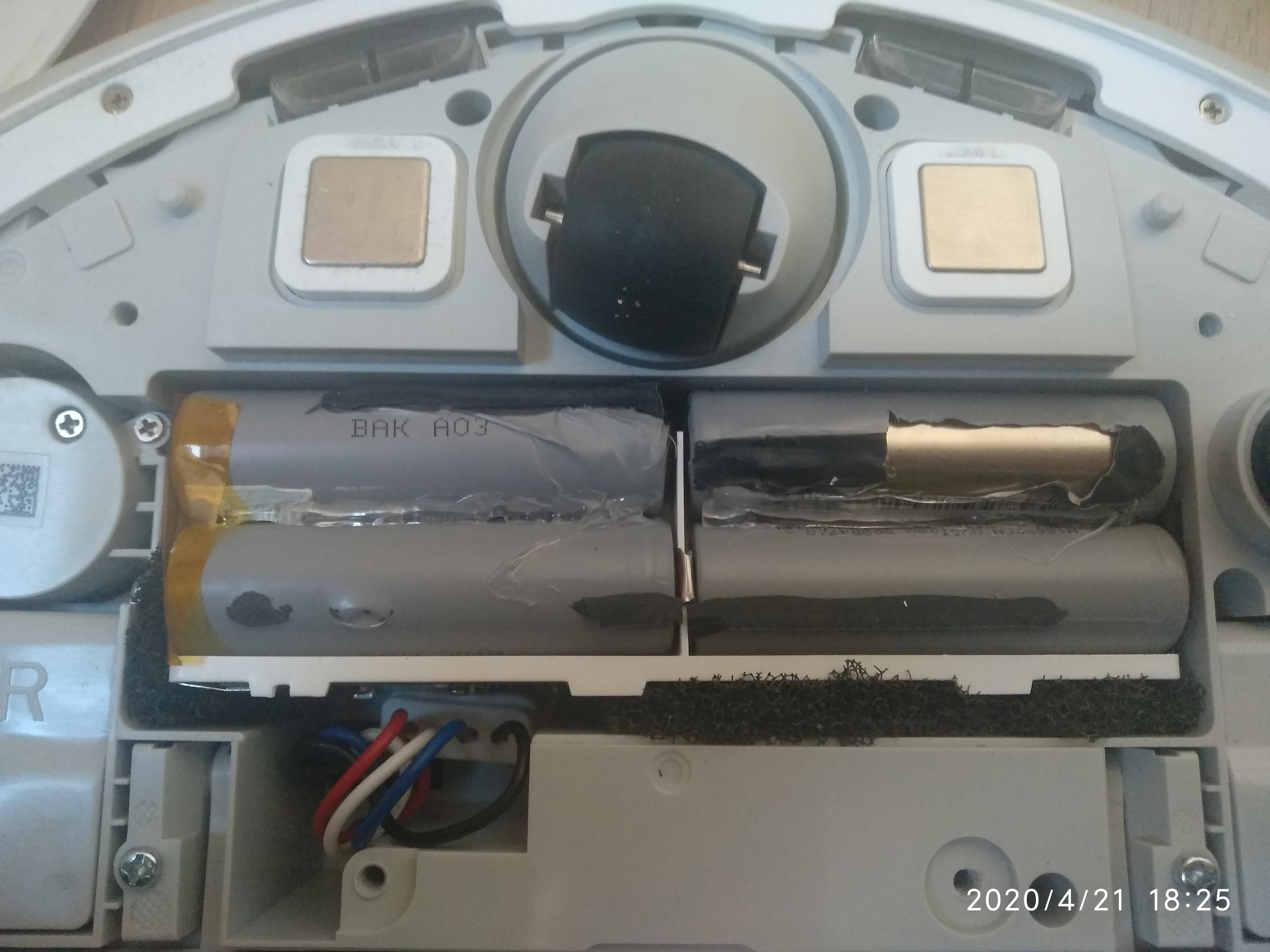

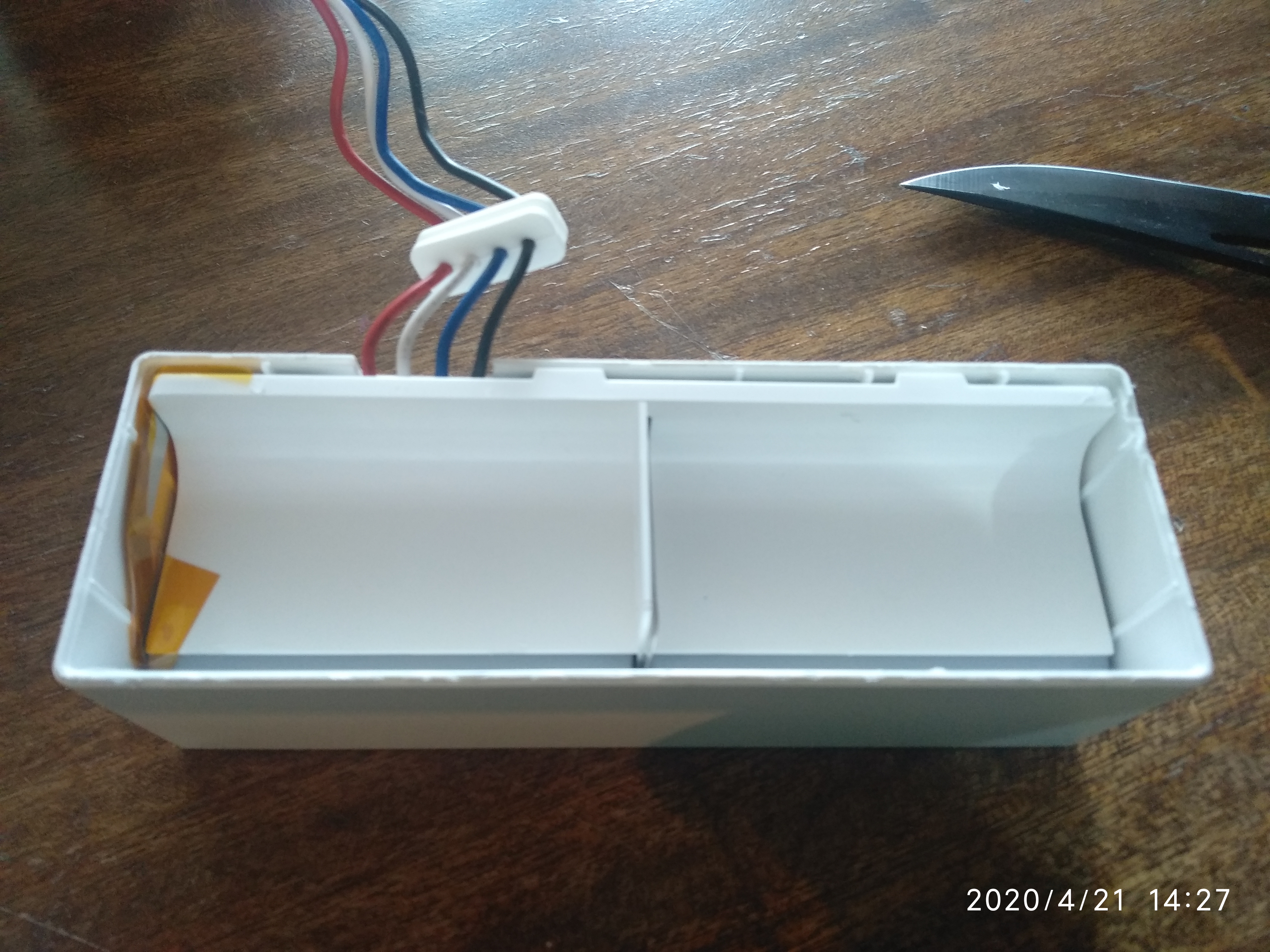

Selamlar hocam. 4pdaru rus formunda bir kullanıcı pil haznesinde 4 tane pil daha konulabilecek yer olduğunu fotograflayıp, kendi 4 pil ekleme yapmıştı. İleride ben de bunu uygulamayı düşünüyorum.

4 tane daha 18650 bağlamış ama bu hücreler ısınması ile meşhurdur, umarım sorun yaratmaz Rus dostumuza.

Evet hocam değiştirilebiliyor, ve upgrade de yapılabiliyor. Yukarıda bir Rus kullanıcının upgrade resimlerini atmıştım. Tabi bu işin riskleri var bilen uzman bir kişiye yaptırılmalı ve pil seçiminde özenli davranılmalı.
