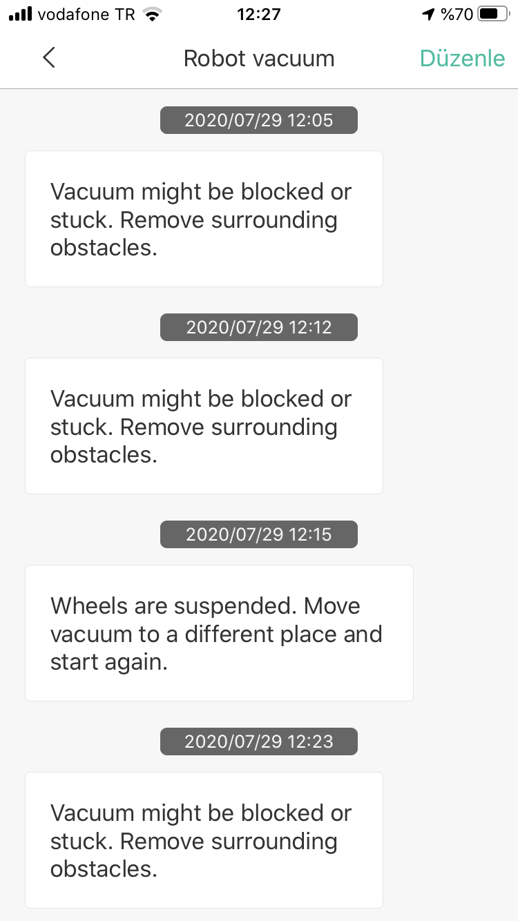

stytj02ym supurgemde tekerlek sorunu uyarısı aliyorum. Cozumu bilen veya servis onerisi olan varmi acaba. Simdiden tesekkur ederim
Aldığınız yere başvurmanız gerekmektedir. Onlar yönlendirir.
