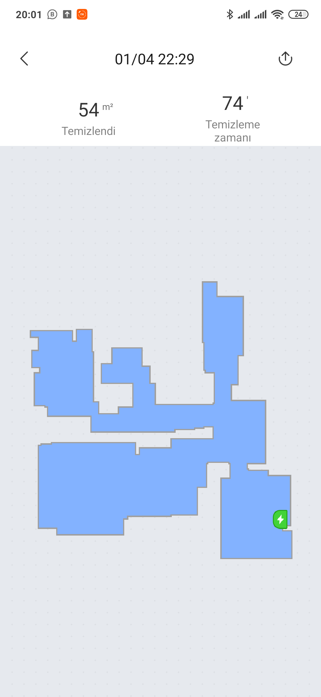

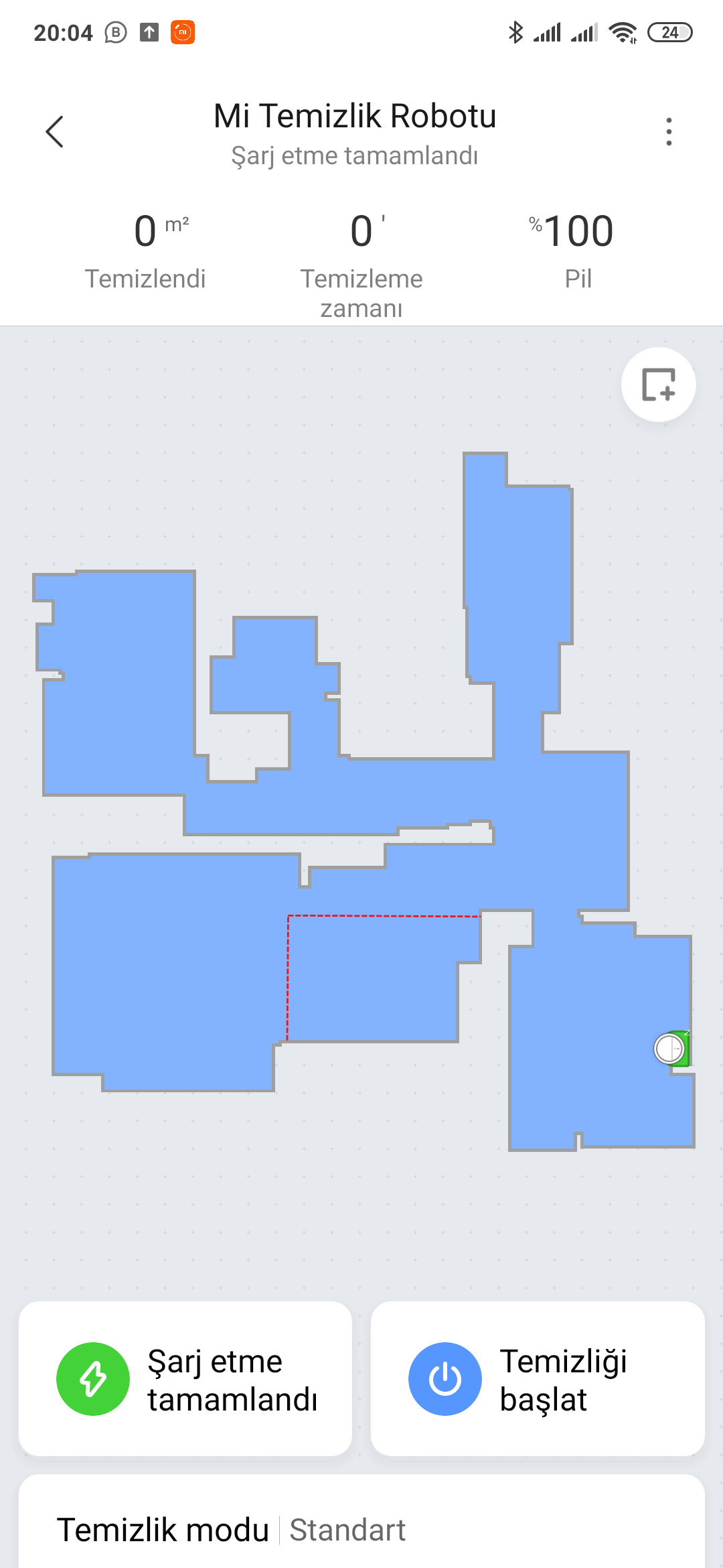

Dün bahsettiğim gibi cihazı (1C) kanepenin altına koydum ve duvara yasladım. Evin köşelerini de tanıması için tüm sehpaları kaldırdım. Haritayı da sıfırlamıştım. Sessiz modda çalıştırdık. İstasyon doğru konumlandırıldığı için çapraz bir temizlik yapmadı bu sefer. Haritalma konusunda %95 çok doğru ve iyi iş çıkardı. Lidarlılar bundan farklı olarak ne yapıyor merak ettim. Bütün aletler böyle mi bilmiyorum ama bulunduğu odaları fark edemiyor. Bu nedenle antrede git gel yaparken bir anda kendisini yatak odasını temizlerken buluyor. Tam bir sırayla gitmiyor. Ama temizlik sonunda haritalama konusunda hiçbir kusur yok. Her noktayı süpürüyor. Temizlik bittiğinde yapılmamış alan kalsa bile köşe temizliğine geçtiğinde bu bölgeleri de tamamlıyor. Lidar sensörünün olmaması her yere girebilmesi için büyük avantaj. Hiçbir yeri yükseltmek zorunda kalmadım. Anlayamadığım tek bir konu var. Köşe temizliği de bitip tam istasyona girecekken tekrar yatak odasına gidip bir 5 dakika orada oyalanıyor, yatağın altını süpürüyor.
Salondaki yemek masası ve sandalyelerinin olduğu bölgeyi de sanal duvar ile sınırladım temizlik bittikten sonra.
Banyo, tuvalet ve balkonlar çıkarılınca 50 metrekare alan evim için 1C çok yeterli bir cihaz. Son temizlik ile ilgili fotoğraf ektedir. < Resime gitmek için tıklayın >
