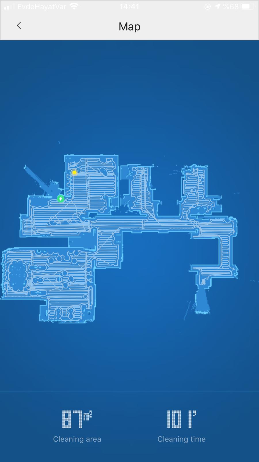

1. Bugün 2. kez çalıştırmama rağmen evi tekrar taradı. Bildiğim kadarıyla dün yaptığı taramayı bugün aktif temizlik için kullanması gerekiyordu?
Dün 101 dakika süren temizlik bugün, hatta şu sıralar devam ederken yine 100. dakikasında. Bir şeyleri yanlış yaptığımı düşünüyorum?

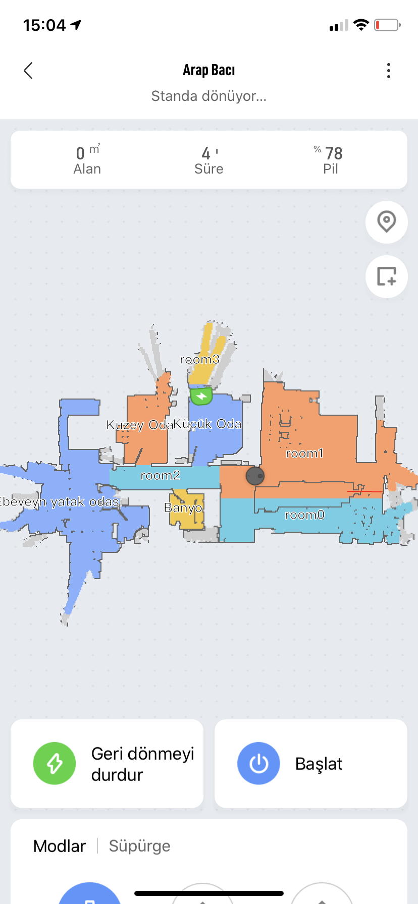

2. Dün temizliği bitip dock una döndü, sıkıntı yok burada ama daha sonra nasıl kapatacağımı bulamadım cihazı. Şarjda iken kapanmıyor, ben de mecbur dock un fişini çektim öyle kapandı. Burada sıkıntı şu ki, gece %100 olan şarjı sabah tekrar açtığımda %78 idi. Burada da bir şeyleri yanlış yaptığımı düşünüyorum?

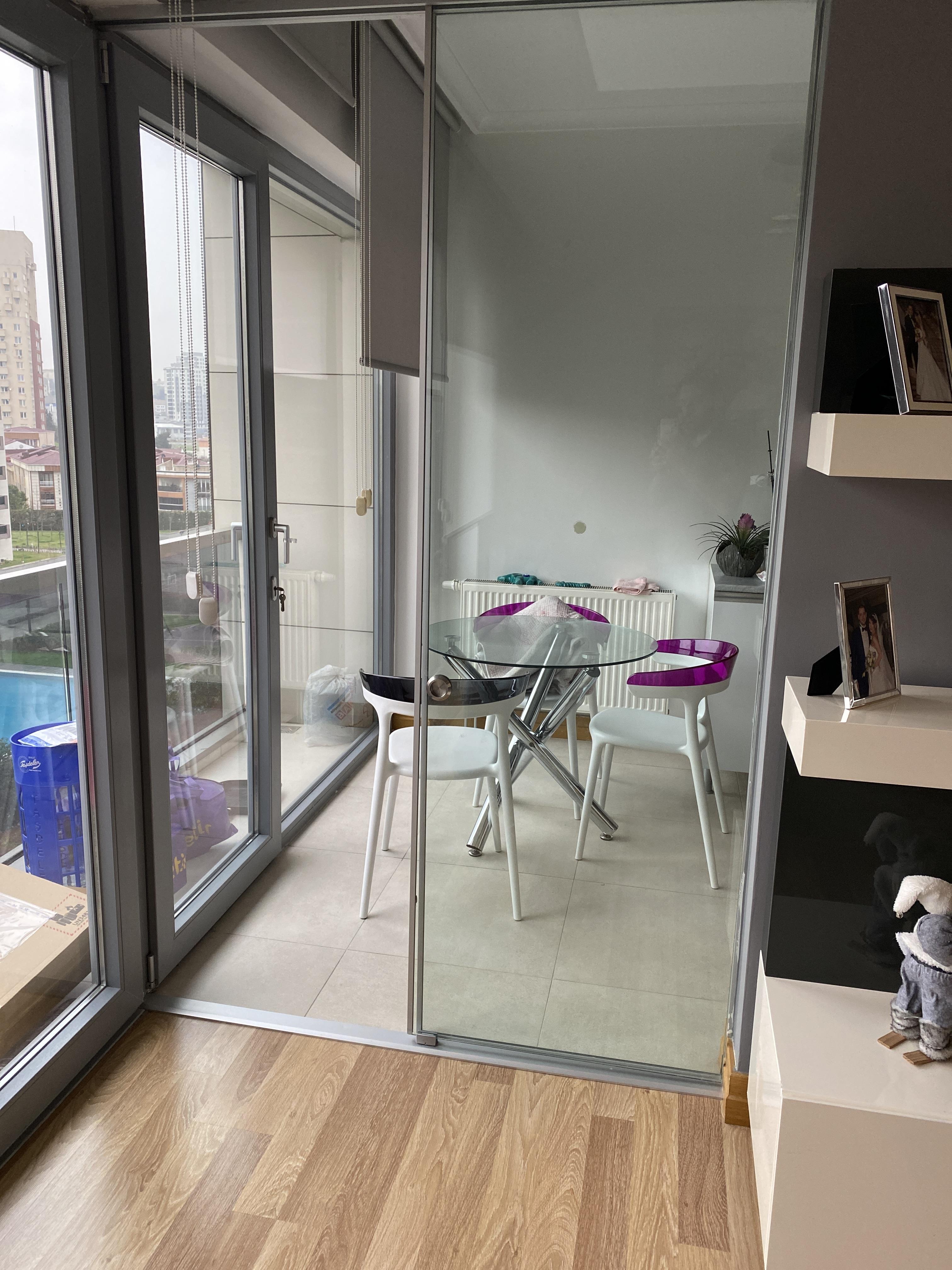

Mutfagin koridordan Kendi kapisi haricinde salon ile mutfak arasinda cam bolme var. mutfagi temizle diyince kapidan gitmek yerine salondan gecip mutfaga gitmeye calisiyor ama cam bolmeye gelmeden arada tv unitesi/duvardan gecmeye calisiyor. Cam bolme kismina sanal duvar ekledim ama yine ayni. Haritayi silip yeniden harita cikarttiricam mecburen...

Camlı kısım cihazın kafasını karıştırıyordur, bir mesaj yukarıda yazdığım şekilde yerden 10cm'lik yeri camı kapatacak şekilde bantlar veya birşeye sarabilirseniz çözüm olacağını düşünüyorum.

Şimdi haritayı tekrar silip cam bölmenin oraya bir şeyler koyup yeni harita çıkartacağım ama o cam bölmenin yarısı açılabiliyor. Daha sonraki günlerde orayı açık unutunca (ki normalde cam bölmeyi açık kullanıyoruz) veya oraya koyduğum engeli kaldırınca yine sapıtacak sanırım. Siz ne düşünüyorsunuz?
O kısma sanal duvar yaptığımda da sorunu çözemedim. Sanal duvar tam olarak ne işe yarıyor acaba?

Cam bölmeyi kapalı iken haritalama yaparsanız açık olduğundan oradan geçip temizlik yapmaz. Haritalama yaparken açık tutun, önüne nesne koyup bu şekilde haritalama yapın derim ben.
