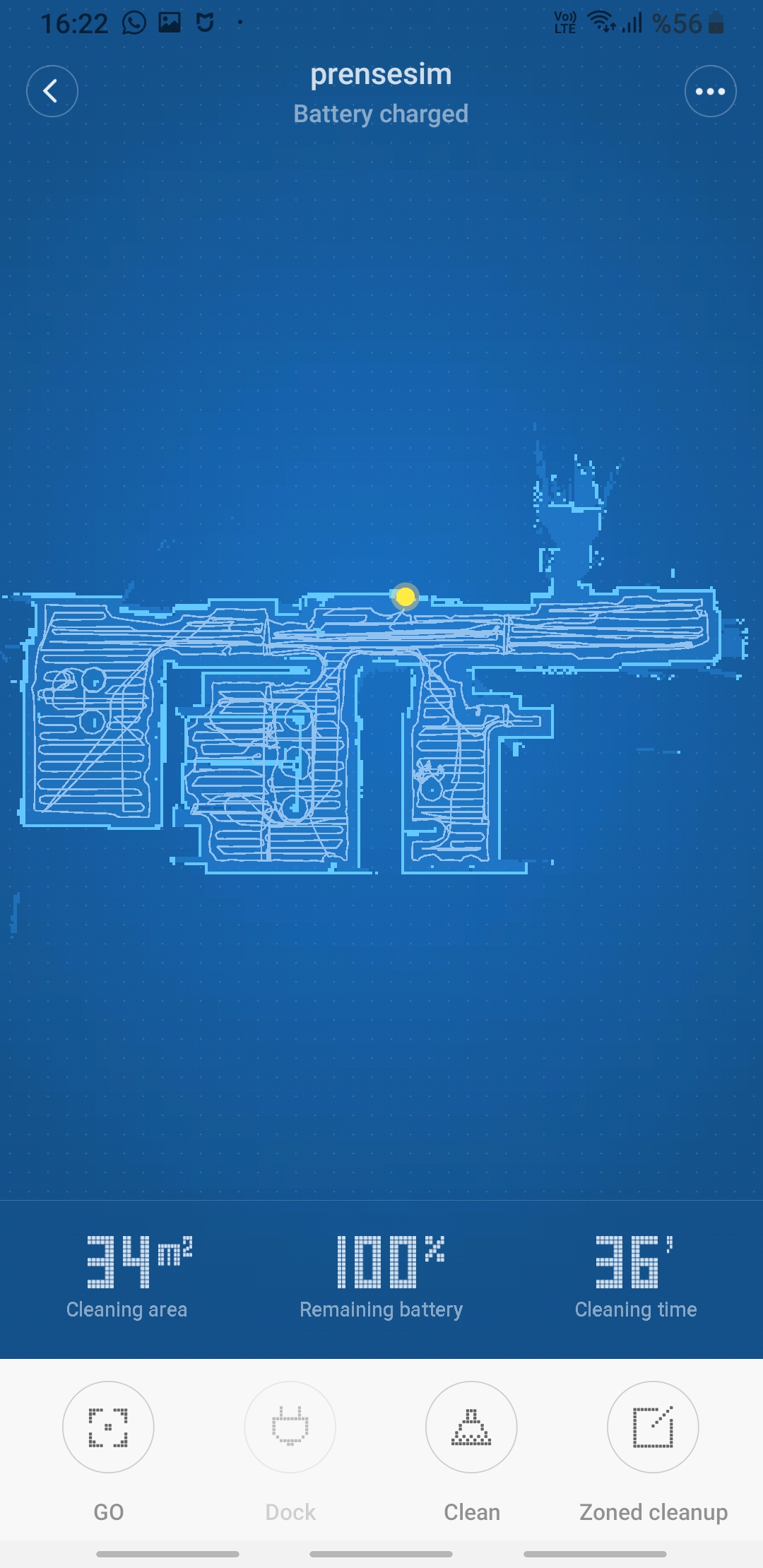

Merhaba,
Lidar sensoru arızası değil bu bence, batarya kontrolünde sorun olmuş.
Şarj olduktan sonra normal çalışması lazım.
Saygılarımla
Bu mesajda bahsedilenler: @emreipek
Merhaba, hızlı geri dönüşünüz içi teşekkür ederim
Tamamen sarj oldu yazıyorken açtım ve harita böyle olmuştu ama bu akşam dokunmayayım diyorum yarın sabah tekrar çalıştıracağım yine aynı harita yanlışlığı olursa ne yapmak gerek?
Resetleyip tekrar denemek mantıklı olacaktır.

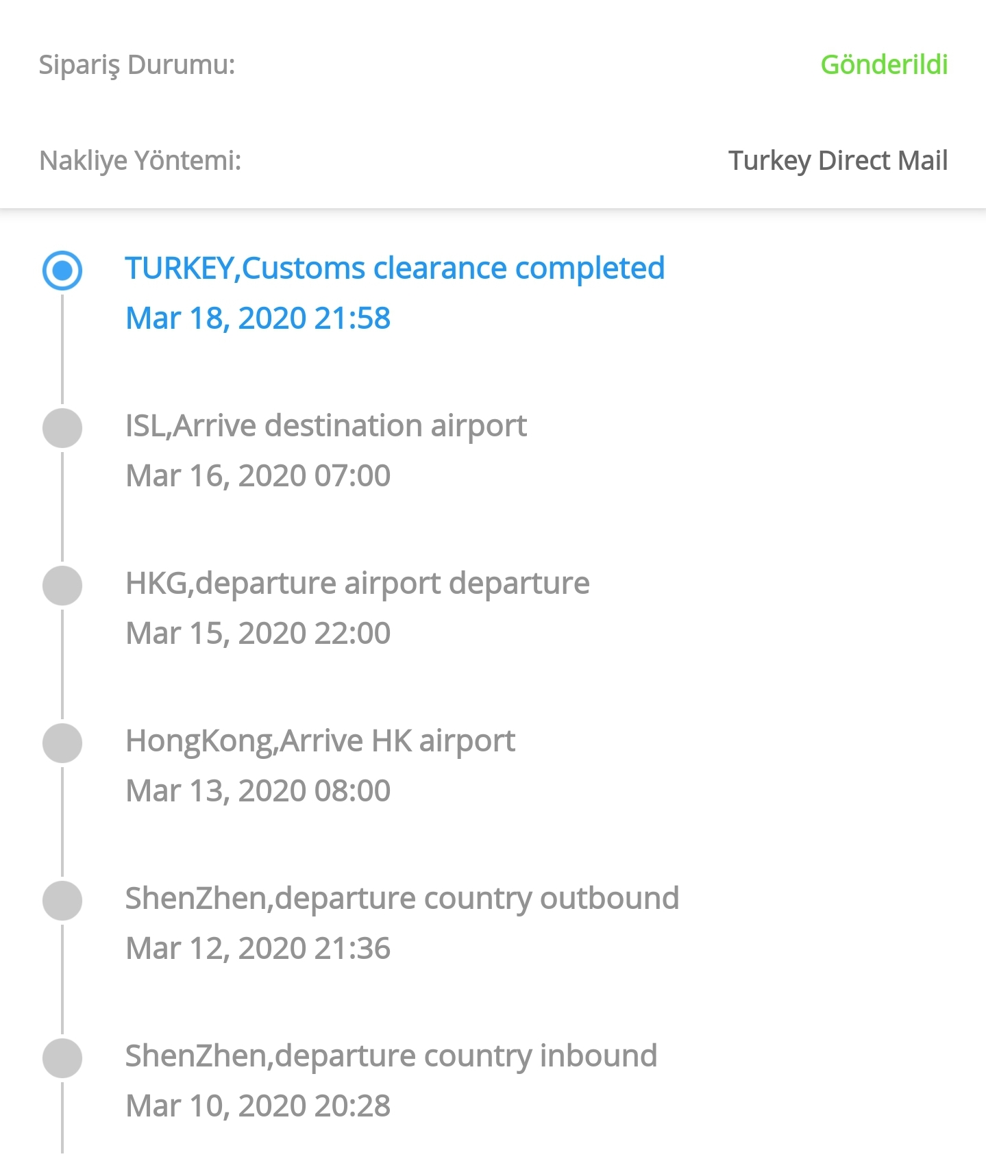

Bende gümrük işlemleri tamamlandı yazmış dün akşam
Bu mesajda bahsedilenler: @Akkuru

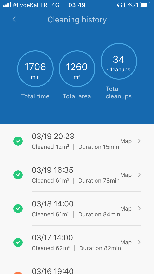

18 gün oldu cihaz geleli toplamda 1260 metrekareye ulaştık. Biraz çok mu gidiyorum cihazın üstüne? :)
< Bu mesaj bu kişi tarafından değiştirildi jackiechan01 -- 20 Mart 2020; 3:51:27 >

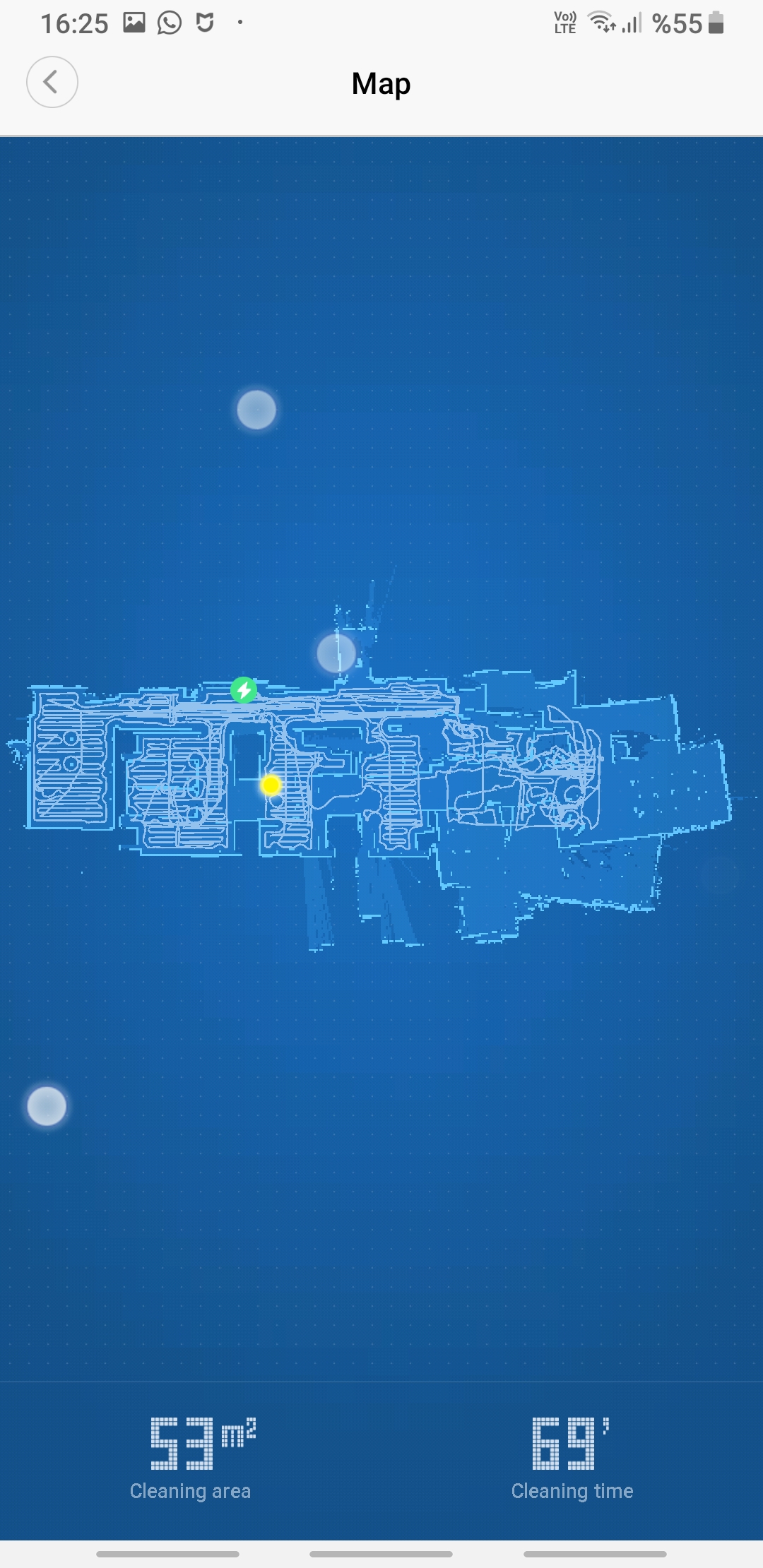

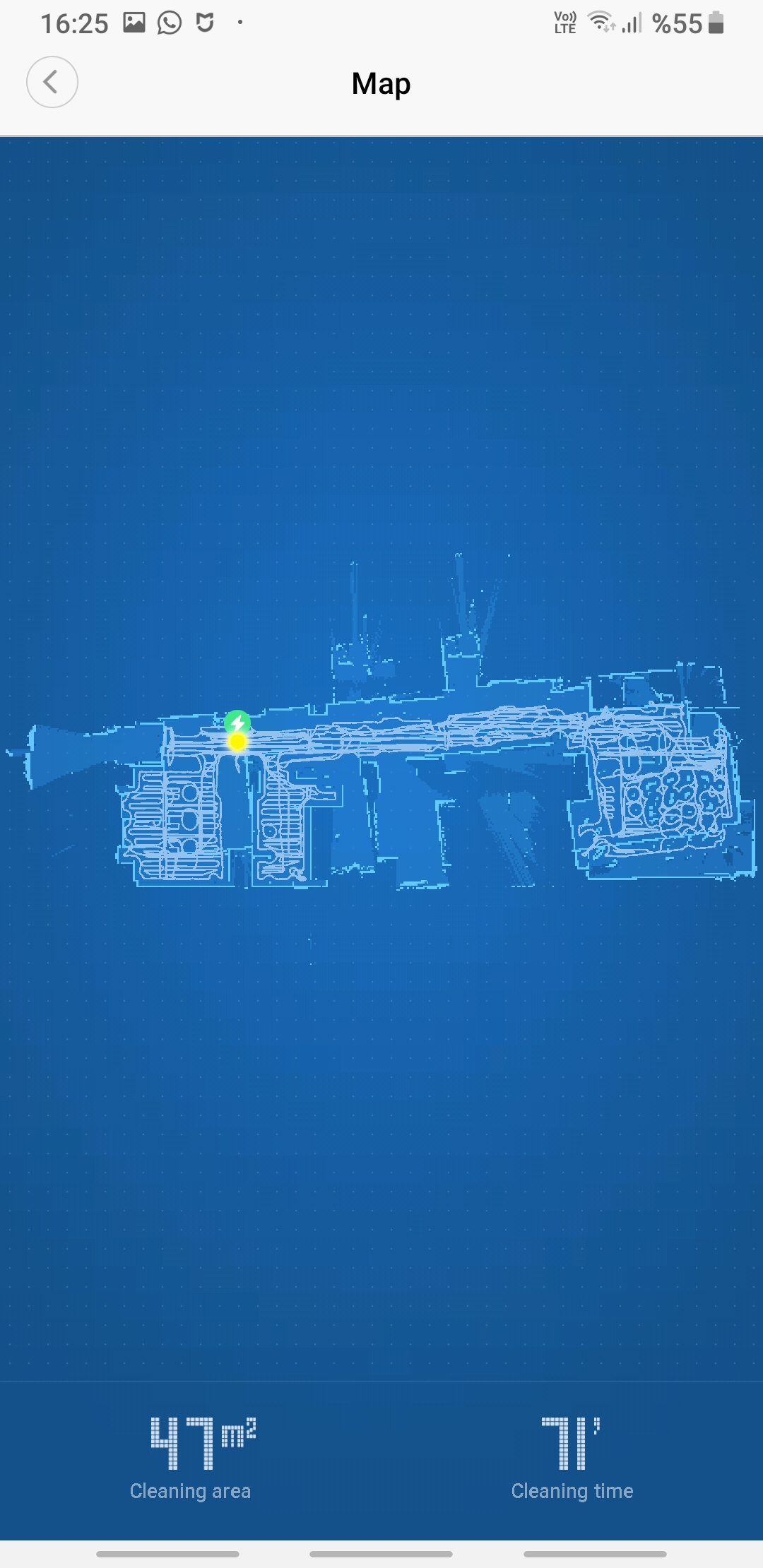

Merhabalar 29 şubatta almıştım ürünü konuşmuştuk çok memnunum ilk hafta hergün kullandım mi robot vacuum şöyle bi durumum var ev 3+1 biz salonu ve odalardan birini kullanmıyoruz bu nedenle çoğunlukla mutfak koridor ve 2 oda gayet güzel sorunsuz süpürüyor
Ama bütün evi süpürünce kafa karışıyor kroki yamuluyor ve şarja dönemiyor 3 kere bu şekilde süpürdüm 3 ündede aynı oldu makinadamı sıkıntı normalmi acaba alan genişlediği içinmi yoksa benim salonda sıkıntımı var

Birkaç arkadaşın da başına geldi bu durum. Sanırım kullanmadığınız odaların birinde bir şey ile fazla meşgul oluyor. Zaten haritada da o bölümde defalarca kez bir şeyle uğraşmış ve dolanmış. Sonra büyük ihtimal gyro sensör de yaşanan kayma ve lidar sensör haritayı kaydırmış. O bölümdeki engelleri kaldırıp deneyin
Bu mesajda bahsedilenler: @Ssvr

Koltuğun altındaki atarlar sarılıyor olabilir. Bir çok arkadaşım bu durumda makinanın sapıttığını ifade etmişti. Kontrol edin isterseniz
