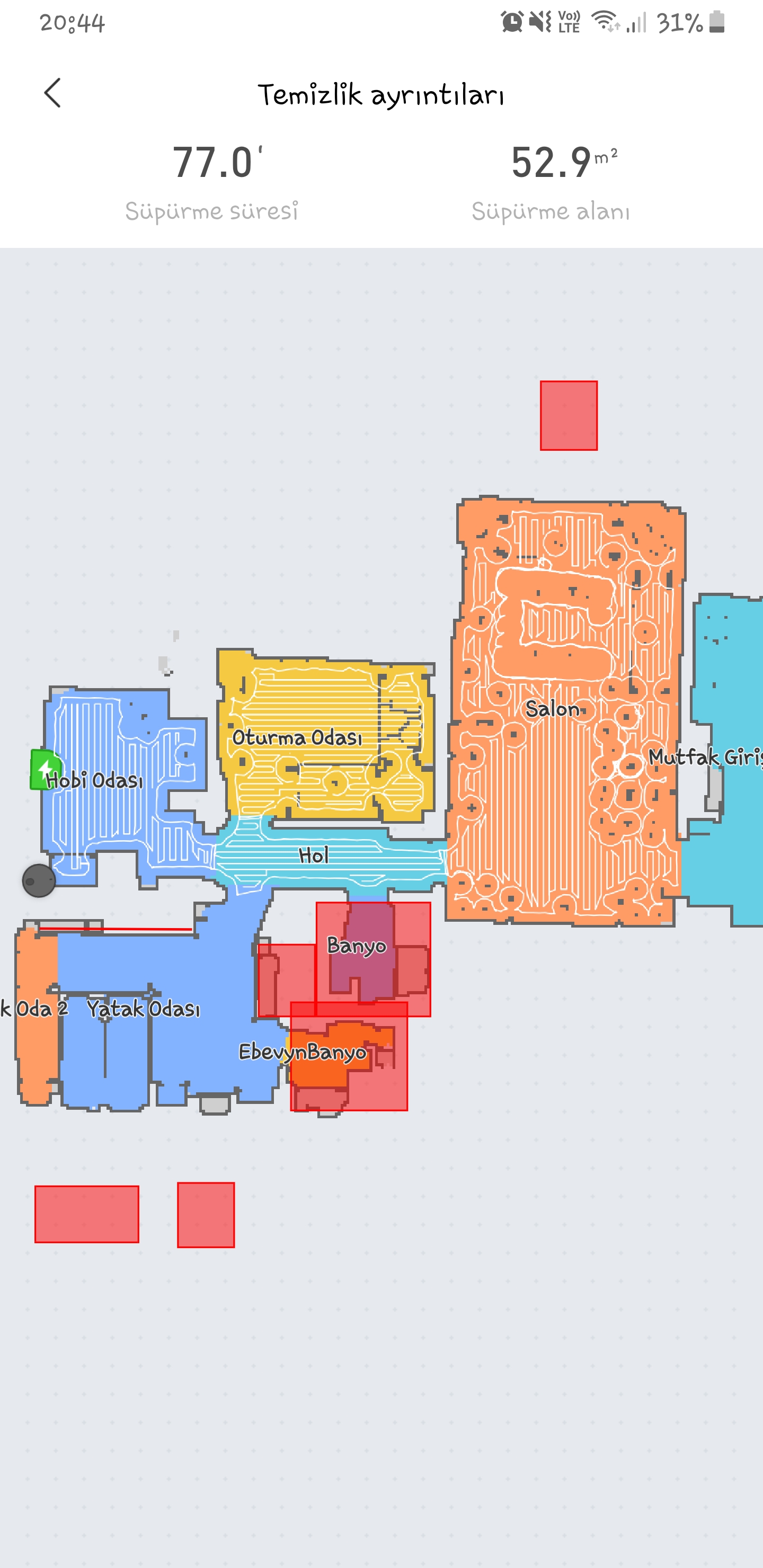

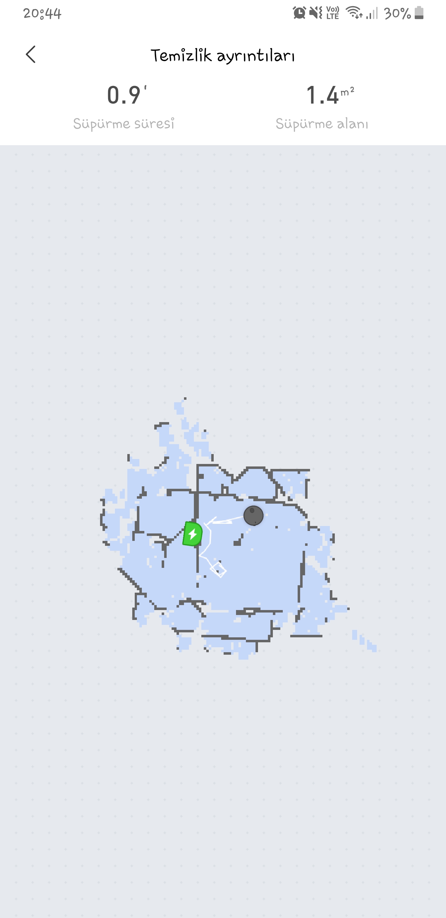

Uzun süredir, sorunsuz şekilde kullandığım Xiaomi Sty cihazım bugün bir anda sapıttı. Telefondan uzaktan başlattığım cihaz 3 Odayı çok güzel yaptı, turbo modunda olduğu için sarjı bitti yerine dönmeye çalışırken , sarj cihazının olduğu oda da köşe de kaldı, ben de elle aldım yerine koydum sonra akşam eve gelince başlattım ancak galiba lidar sensör de bir terslik var, ne olduğunu anlayamadım < Resime gitmek için tıklayın > < Resime gitmek için tıklayın >
