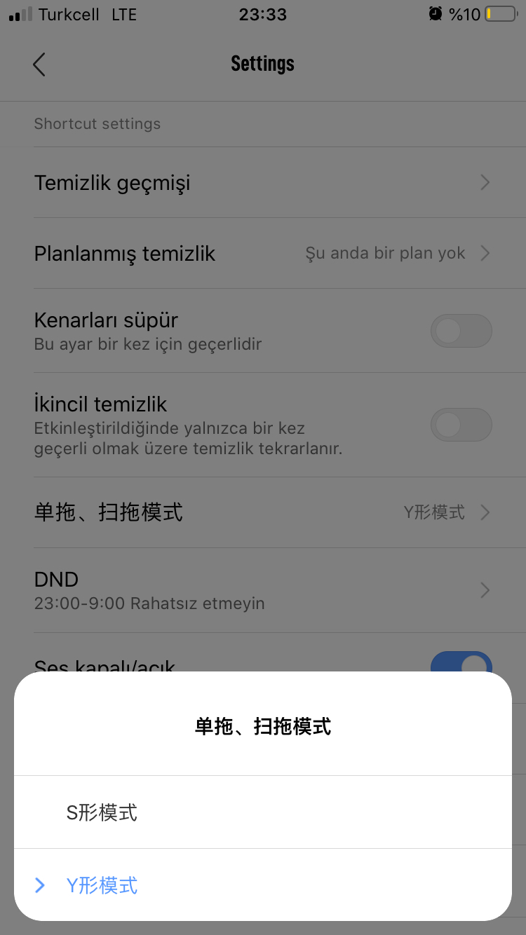

Arkadaşlar bu seçenek hakkında bilgisi olan var mı?

6 yıl
Orijinalden alıntı: alpyildirimm
Silme modunu değiştiriyosunuz. s modu olursa süpürme gibi siliyor, y seçerseniz y şeklinde yani insanın silme şeklini taklit ederek bir ileri bir geri şeklinde siliyor.

6 yıl
Böyle y ve s şeklinde silme S50 de de var mı
Bu mesajda bahsedilenler: @alpyildirimm
