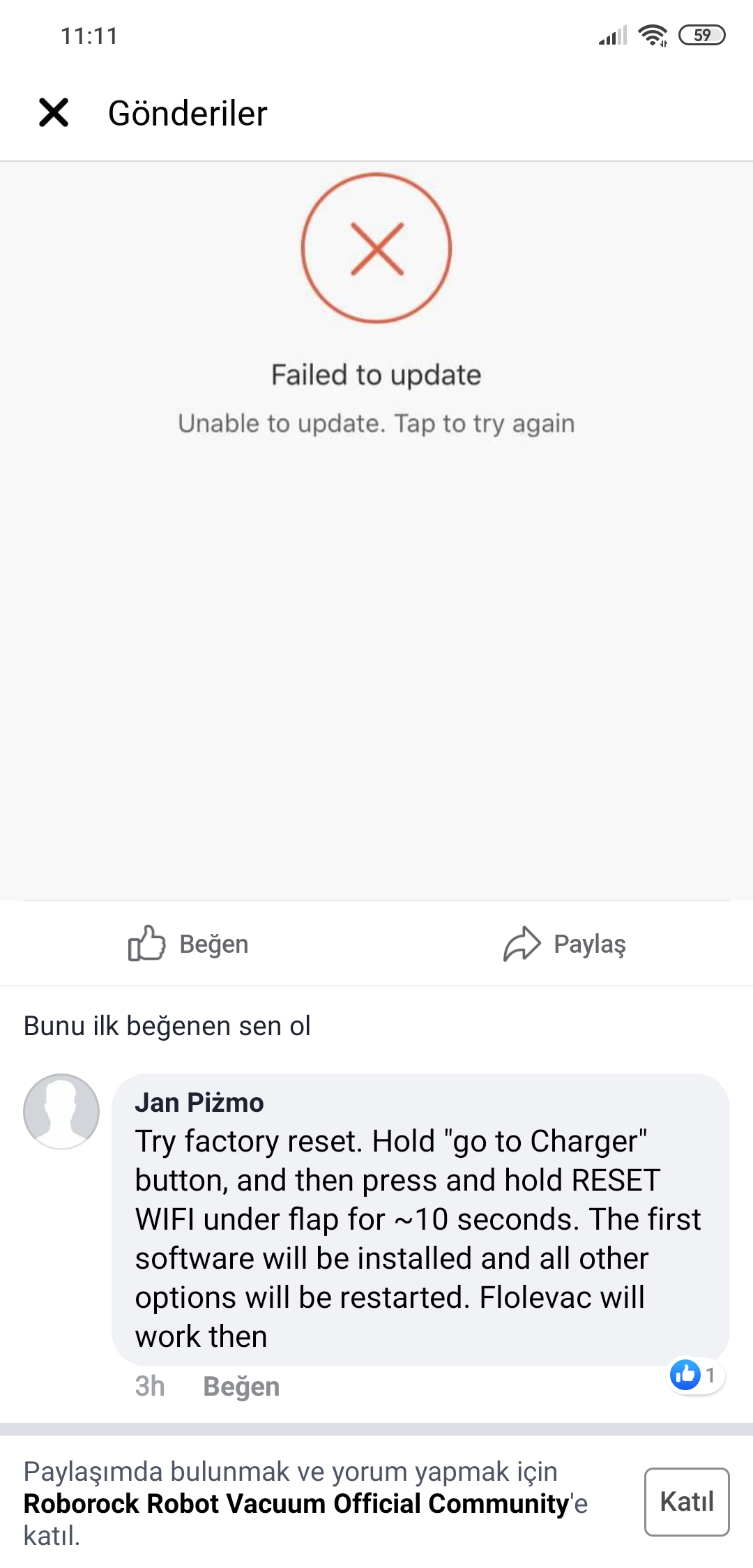

Flolevac uygulaması ile güncelleme yapmak istediğimde bu şekilde bir hata veriyor.

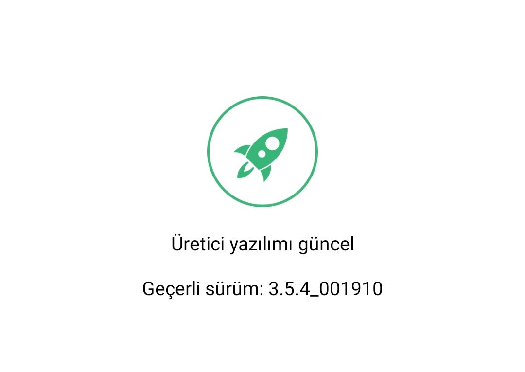

Robotun yazılım sürümü şu şekilde.
Sorun nedir? Ne yapmam gerekiyor? Yardımcı olur musunuz.
Son kez denedim.
Yukardaki hataları almaya devam ediyor.
Ben artık pes ettim. Olmuyor.

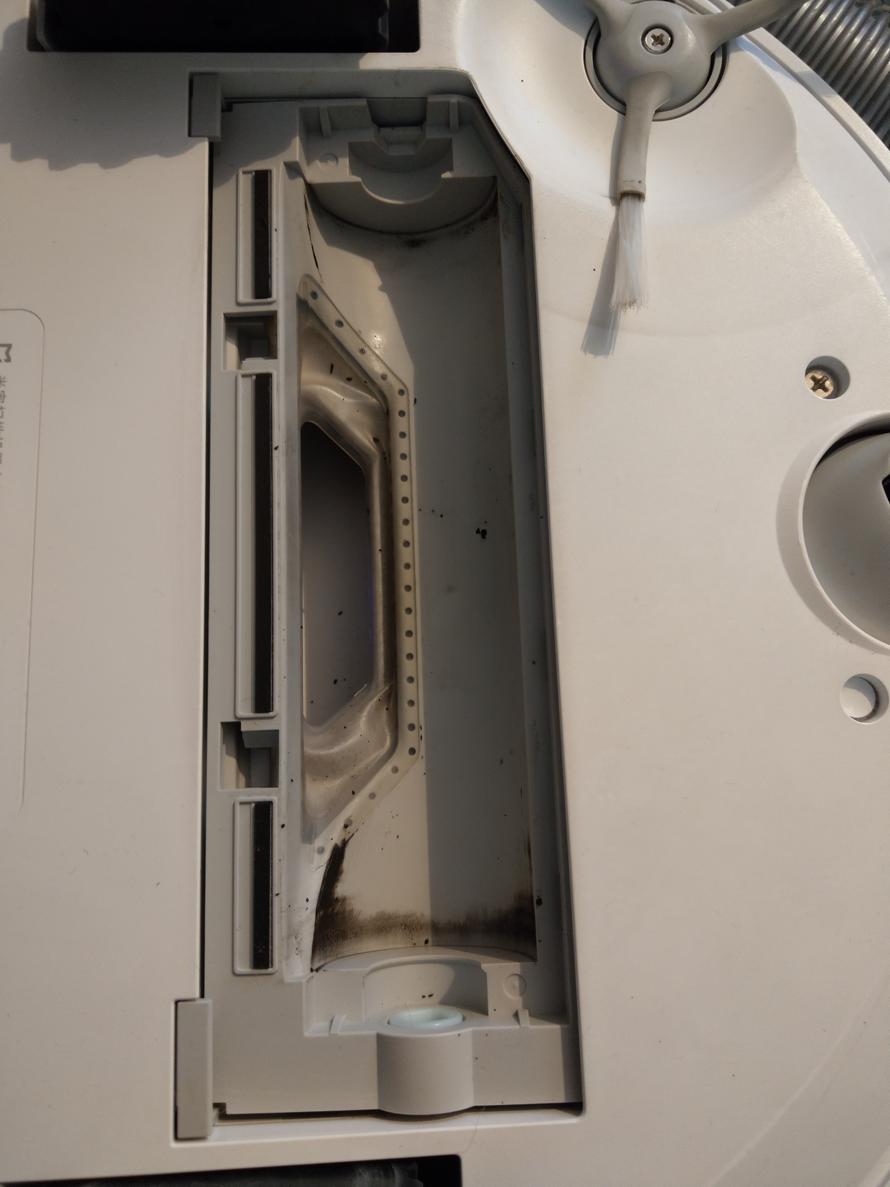

1S'te şu fırçanın altındaki kısım simsiyahtı, yağ mı pislik mi bilemedim ama ıslak mendille sildim. Yanlış mı yaptım acaba
Bu mesajda bahsedilenler: @tekiz , @Hepsirobot
Hayır, hiç bir sorun yok. O bölge zaman zaman kirlenir, kauçuk izi vs. Haftada bir ıslak mendille temizlemeniz gayet uygundur.
İyi günlerde kullanınız.
Bu mesajda bahsedilenler: @Donna.
Teşekkürler hocam. Bu geçen haftalarda konuştuğumuz fırçanın sık sık takılması ve şarjın çabuk bitmesi sorunlarını açıklıyor o zaman. Çünkü o siyah tabaka biraz pürüzlüydü.
Mümkündür ancak yine de esas yük fırçanın iki tarafındaki başlıklardadır. O kısımların düzenli olarak temizlenmesi çok önemlidir.

Facebook grubunda şöyle bisey buldum, denemedim ama:

Flolevac ile update yapmak istiyen arkadaslar. Factory reset atip flolevac ile denemelisiniz. Eger kurduysaniz olmuyor. Factory resetde youtubeda aratirsaniz kolayca yapilabiliyor
Sonunda oldu. Çok teşekkürler.
