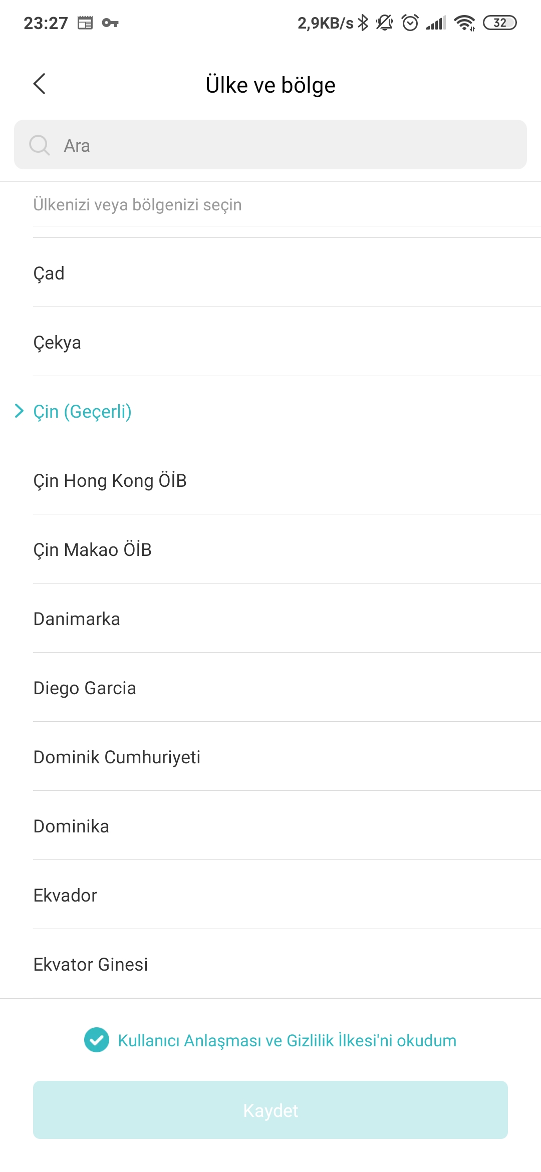

6 yıl
Orijinalden alıntı: _Krizalit_
Bence bölgeyi değiştirmek daha kolay..
Mi home uygulamasını açın, profil>ayarlar>bölge diyerek bölgeyi Çin olarak değiştirin. Bu sırada anahtar değiştir der onaylayın. Sonra uygulama Çin versiyonu ile yine açılacak ve mi hesabı ile giriş yapacaksınız. Süpürgeyi yine kurmanız gerekecek ki bunu biliyorsunuzdur. Süpürge kurulduktan sonra mihome uygulamasından süpürgeyle girin ve ağ üst köşedeki üç noktaya tıklayın. General settings>firmware upgrade>güncelle deyin ve yeni sürümü kurun. Bu işlem biraz uzun sürebilir, sabırla bekleyin işlemler bittiğinde süpürge firmware installed diyecek ve işlem bitecek
Mrb.
Söylediklerinizi yaptım ancak şöyle bir uyarı veriyor sonra atıyor.

6 yıl
Orijinalden alıntı: irish
Mrb.
Alıntıları Göster
Bu şekilde olmayacak mı?
Yardımcı olur musunuz?

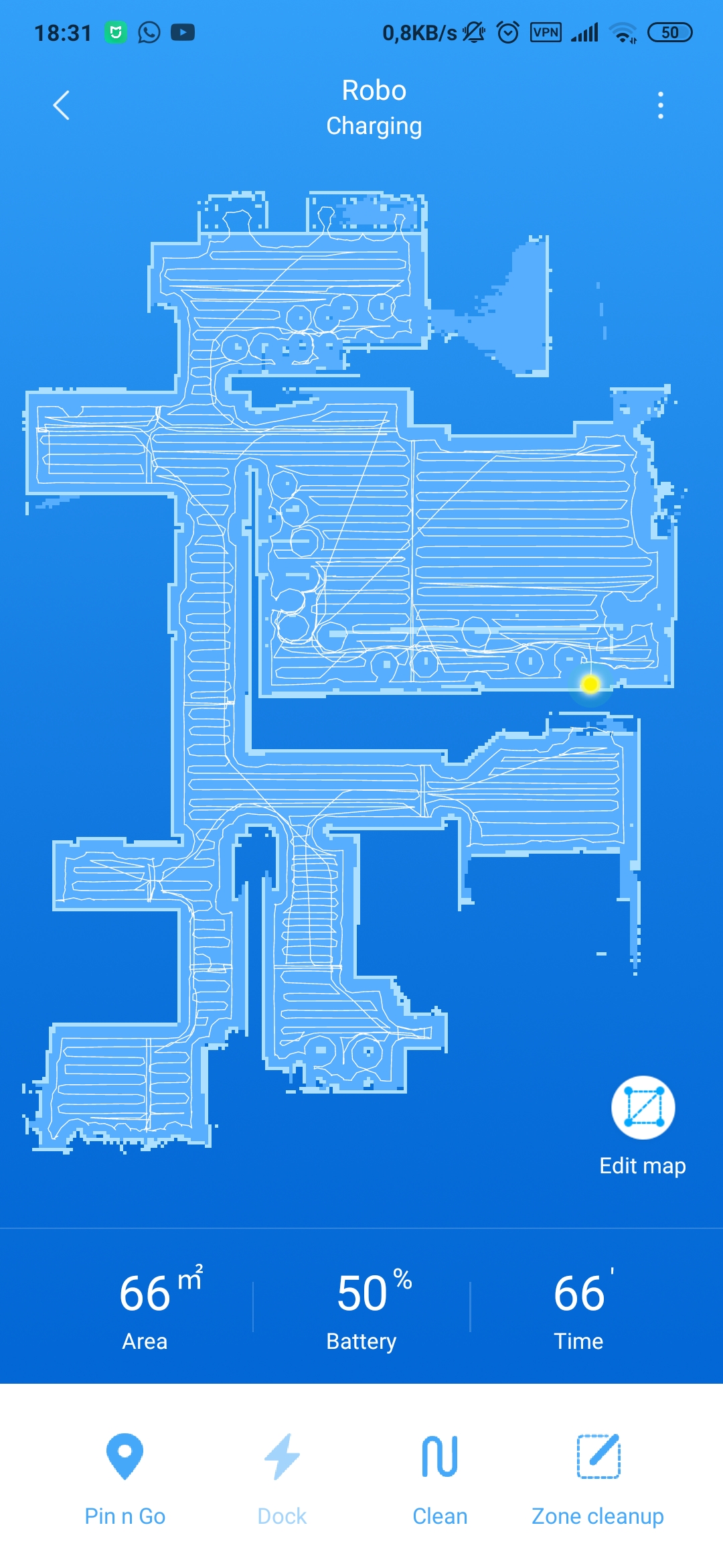

6 yıl
Dün ilk defa çalıştırdım. Haritayı çıkarmıştı.
Bugün tekrar çalıştırdım.
Clean dediğimde harita gitti ve sıfırdan bir harita yaptı.
Bu şekilde mi olması gerekiyor?
Selamlar,
s5 kullanıyorsunuz, bende de aynı cihaz mevcut ve harita kaydetme özelliği bulunuyor.
bu mavi ekrandayken sağ üst köşedeki 3 noktaya basın.
vacuum settings/map saved mode(beta) aktif edin. böylece bir kere tam harita çıkardıktan sonra kaydedecek.
dilerseniz yazılımı güncelleyerek renkli haritalama özelliğini kullanabilirsiniz. flolevac uygulaması ile güncelleniyor.

6 yıl
Uygulama ve firmware güncellendikten sonra S5 ayarlar menüsüne girişte Çin anakara bölgesini değiştirip başka bir bölgeyle tekrar giriş yapın deyip S5 menüsünden atıp süpürge in ayarlarına ulaşmayı engelliyor. Çözüm nedir, bilgi ltf.
