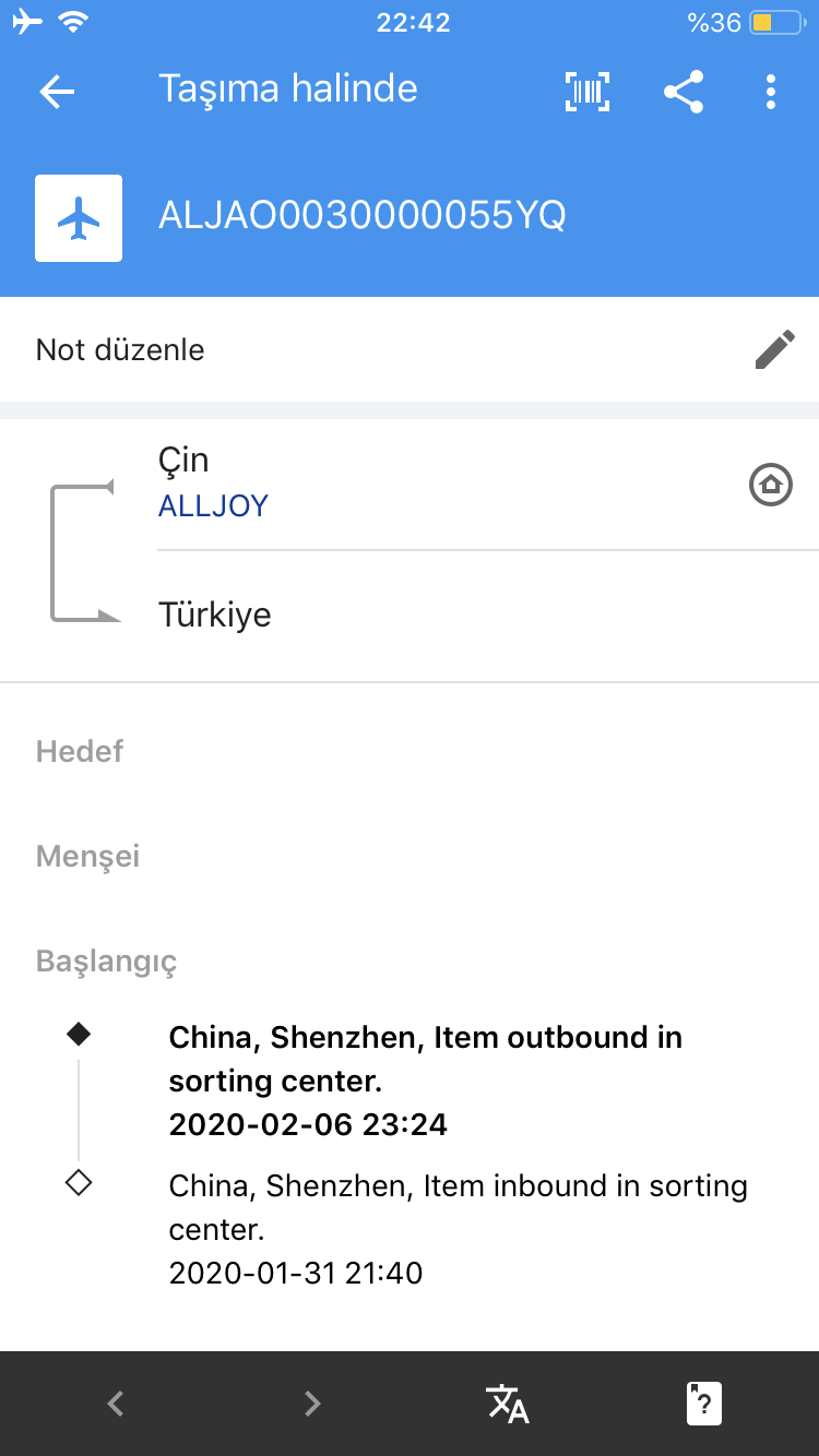

Kargo hala çinde mi. Yoksa Türkiyeye doğru geliyor mu??
Bu mesaja 3 cevap geldi.
Turkiye bölgesine bağlı.
Bu mesajda bahsedilenler: @darkange7
Nerden sorguluyorsunuz ?
Bu mesajda bahsedilenler: @keremers
Çin'de.

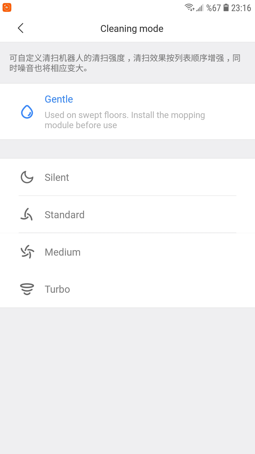

S50 de sadece mop yapamadım supurmeye birlikte yapıyor s50 kullanan arkadaşlar yardımcı olursa sevinirim

Cleaning mode kısmında "Gentle"ı seçerseniz sadece moplama yapacaktır hocam, fırçaları çalışmaz.
Bu mesajda bahsedilenler: @i.ozseker
Orijinalden alıntı: i.ozseker
Ayarlardan Cleaning mode bölümünden gentle aktif hale getirerek sadece mop özelliğini kullanabilirsiniz
