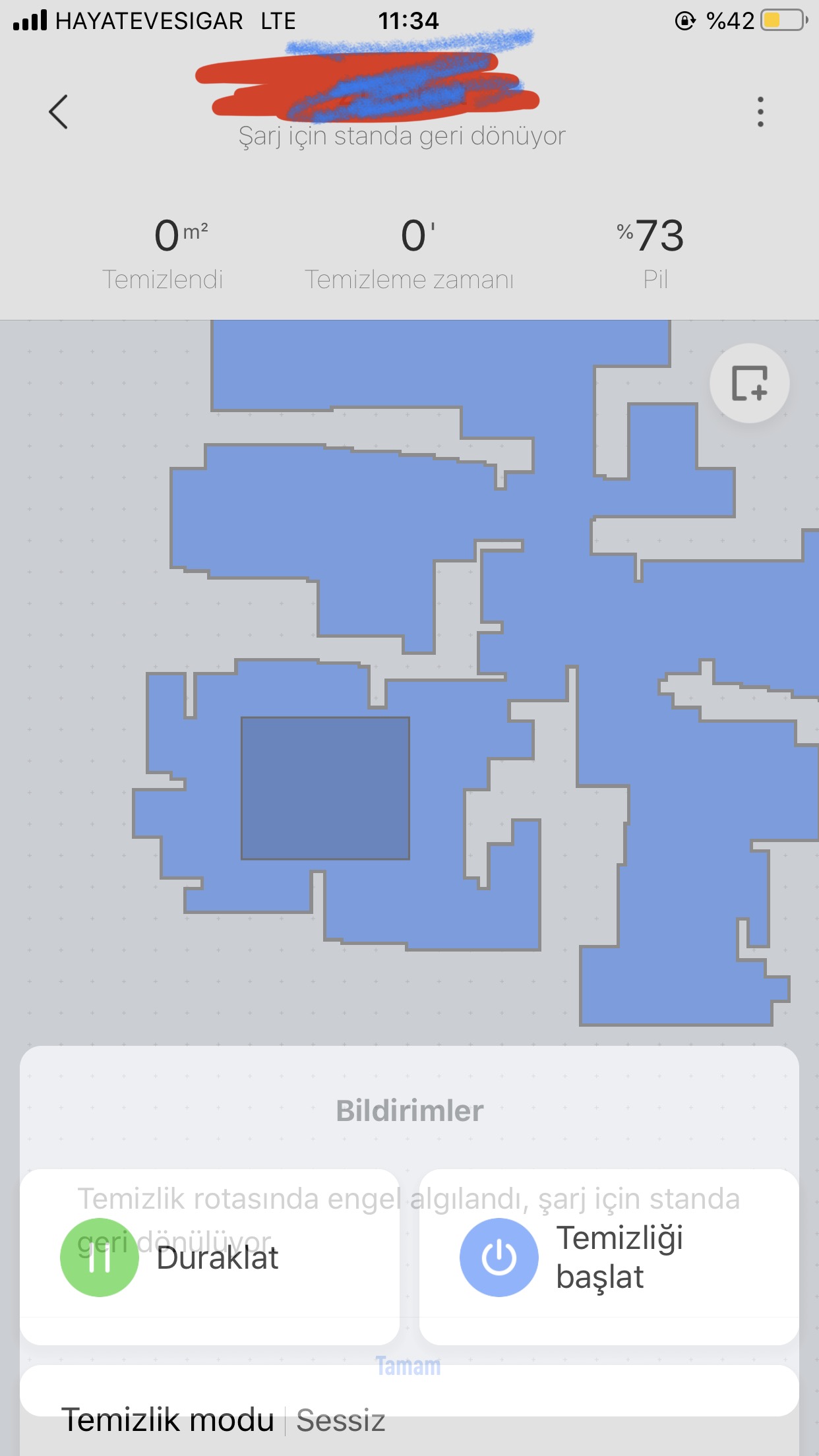

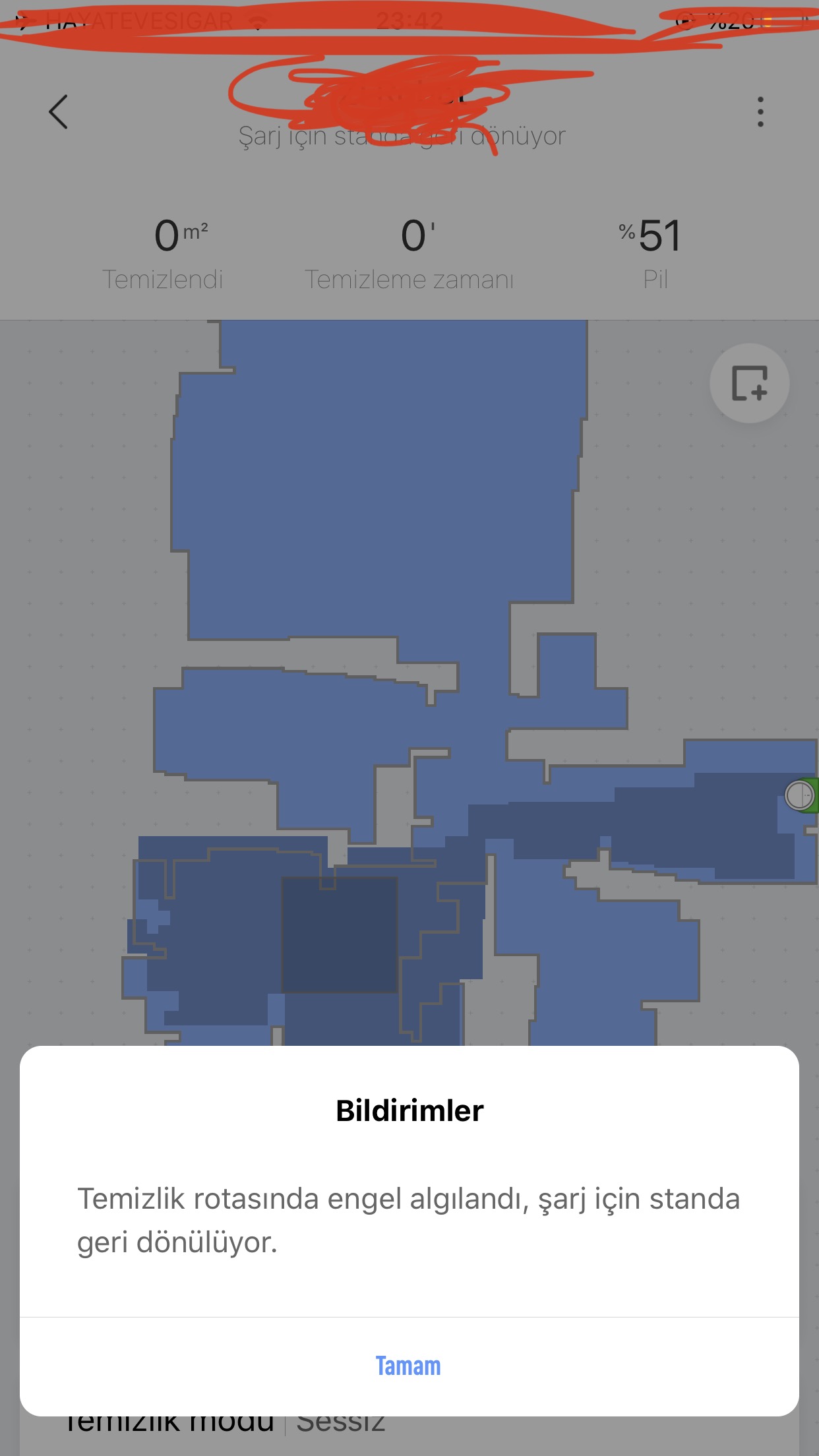

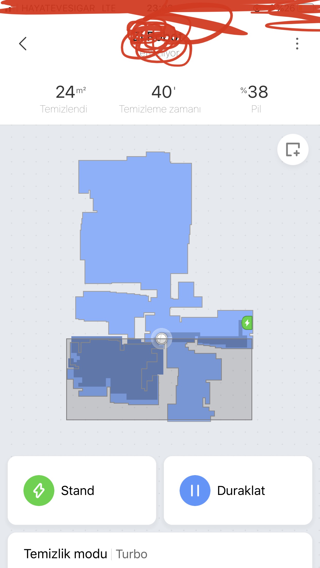

Herkese merhaba. 1c robot kullanmaktayım. Evin haritası çok iyi olmamakla birlikte şu şekilde. Daha yeni oluşturdum haritayı. Akabinde alan seçip göndermek istedim ama hiçbir yere gitmiyor maalesef. Temizlik rotasında bir engele karşılaştım şarjıma geri dönüyorum diyor. Sadece fotoğrafta şu şekilde gördüğünüz gibi koridorun da bir kısmını içine aldım ve ancak alttaki odalara o şekilde gidebildi. Ama yularıdaki odaya giderken koridoru içine alsam bile tam kare olmuyor zaten çok mantıksız bu şekilde kullanmak. Şarj yeri diğer odalara öyle aşırı da uzak değil. Arkadaşım aynı modeli kullanıyor evin öteki ucuna bile gönderebiliyor. Acaba diyorum birkaç kez daha her yeri temizletip eve alışması mı gerekecek yoksa benmkinde mi sorun var? Yardımcı olursanız çooook sevineceğim.

Duvarları da seçili alan içine aldığınız için bu uyarıyı veriyor sanırım, sadece harita içine giren mavi alanlar üzerinde seçim yaparsanız bu şekilde bir hata vermeyecektir.

Dikkat ederseniz koridorun bir kısmını alan içine alınca alt odalara gidebildi demişsiniz. Cihaz ilk seçtiğiniz alana kısayoldan gider o alana girdikten sonra o seçtiğiniz alan dışına çıkamaz.
siz şimdi koridorda sağ alttaki odaya geçecek alan bırakmadığınızdan cihaz diğer odaya geçemiyor. Alan seçimini yanlış yapıyorsunuz. Birden fazla oda yerine tek tek seçip temizletirseniz sorun olmayacaktır.

Çok teşekkür ederim. İnanın tek tek seçtiğimde hata verdi birlikte seçtiğimde vermedi falan değişik bi sorundemek ki bu da 😞

Çok teşekkür ederim çok sağolun ancak şu şekilde seçmeme rağmen yine aynı uyarıyı verdi😐

Enteresan. Sizin harita biraz karisik hocam. Belki ondan kaynaklaniyir olabilir bircok yer dar vs.
