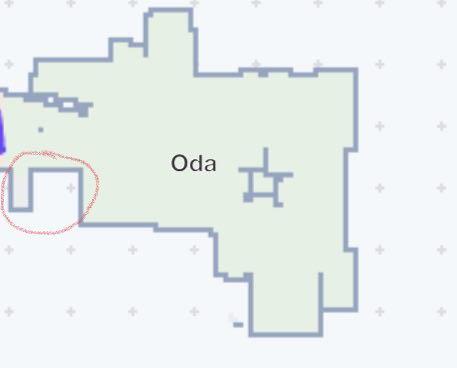

Herkese merhabalar, 3 gündür viomi v2 pro kullanıcıyısım. Cihazın haritalamasını yaptıktan sonra ara ara farklı odalarda performansını test ediyorum. Bu süreçte aklıma takılan bazı sorular oldu.
Evin haritalamasını yaparken aşağıda işaretlediğim yerde yatağın yanındaki komodini duvar olarak algılamış cihaz. Daha sonra komodini çekip odayı tek temizletirken o bölgeye hiç girmedi cihaz. Mi Home uygulaması üzerinden o bölgeyi tanıtma imkanı var mı? Yoksa tekrar en baştan haritalatma mı yapmam gerekiyor? Tekrar haritalatma yapacaksam da sadece odayı yeniden haritalatabilir miyim yoksa tüm evin haritasının baştan mı çıkarılması lazım? < Resime gitmek için tıklayın >

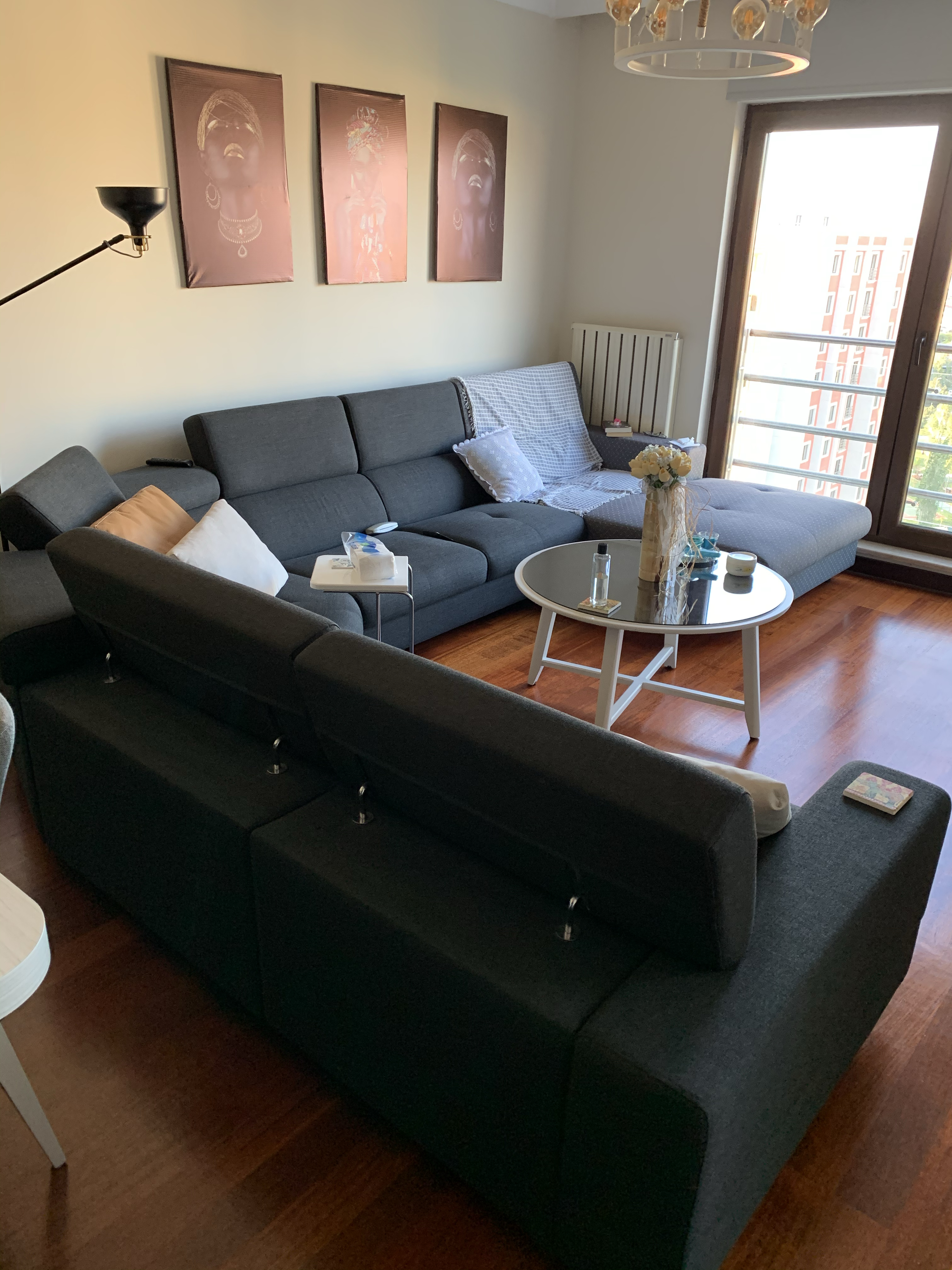

Merhaba,
Evimizde resimdeki gibi bir köşe koltuğumuz var.

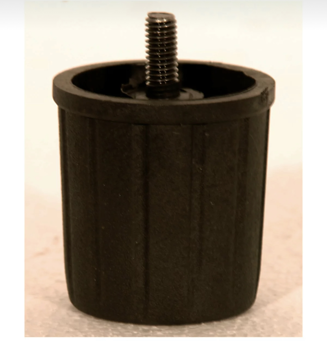

Ayakları 8 cm ve şu şekilde baza ayağı gibi,
Sana sorum; benim 1. Nesil vacuum cleaner ın yanlış bilmiyorsam 9,3 cm yüksekliği var. Firmayla görüştüm ve bu ayakları 10 cm lik olanla değiştircekler ama izlediğim son videonda 11 cm olmalı demişsin. 10 cm yeterli gelmez mi cihaz için?
Ekleme: Son yüklediğin videoda 1. Nesilin çekim gücüne 1800 pascal yerine 1080 pascal demişsin.
Teşekkürler.

1. Soru tüm evi tekrar haritalandırmalısın. Sadece kenarları temizletirsen daha kısa sürer.

Merhaba,
10cm ayak kullandığınızda robot şimdilik altına girse bile ufak tefek sarkmalarda hem takılacak hem de çizilebilecektir.
Daha fazla yükseltme imkanınız var ise tercih ediniz.
Saygılarımla
