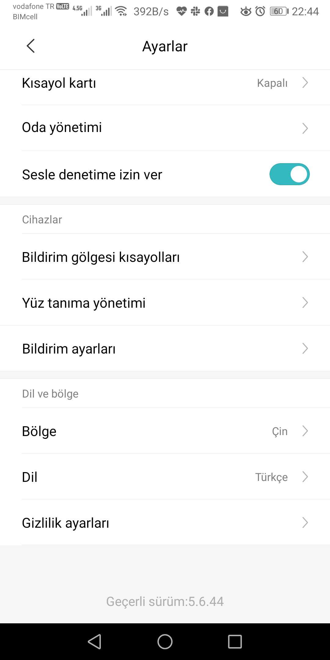

Çin serverında benim cihaz. Bu sabah evi temizlerken ayarlara girip baktığımda yeni güncellemeyi gördüm. Temizliği iptal edip şarja gönderdim. 5-6 kez update et dedim yarıda kesti. Şarj %100 olduktan sonra tekrar denedim update başladı ama bu kez de çok yavaş ilerliyip %80lerde program kapandı. Açtım tekrar update et dedim, %85lere kadar ilerledi yine kapandı. Bu şekilde 8-9 kez tekrarladı, her defasında yüzdelik kısmı arttı en son %99 derken %100 oldu güncelleme tamamlandı. Açınca odalar renklenmişti. Odaları birleştirme ve ayırma seçenekleri gelmiş. Odalara isim vermeyi görmedim henüz ama ya ben bulamadım yada henüz isimlendirme gelmemiş.
Edit:
Orjinal Mi Home kullanıyorum, modifiye edilmiş Rus versiyonu değil.
Bölge: Çin
Dil: Türkçe
Geçerli Sürüm: 5.6.44
< Bu mesaj bu kişi tarafından değiştirildi capricorn79 -- 6 Ocak 2020; 22:26:18 >

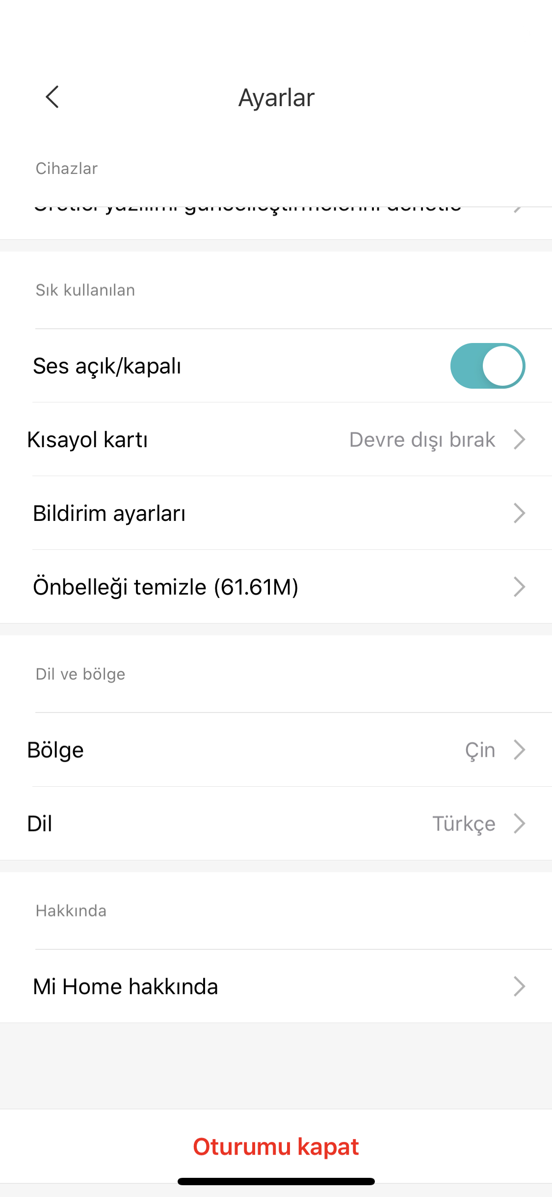

Cihaz da çin serverinda niye görmüyor guncellemeyi anlamadım görsel paylaşıyorum Çin serverinda degil mi benim cihaz? Sizinki Çin hongkong veya çin makao da olabilir mi acaba

Bölge Çin evet, Çin sunucuları.
Bu pencerede üstte "Oda yönetimi" diye bir seçenek var. Onun içinde "Ev konumu: Beijing" seçili bende.
Bunlar aynıysa şunu dene hocam:
Mi Home - Robot - sol üst köşeden üç nokta, yani Settings - More Settings - Add to home screen. Bunu yapınca Mi Home programına girmeden robot için kısayol oluşturuyor telefon ekranında. Şimdi hatırladım temizlik yaparken bu kısayol üzerinde kırmızı nokta oluştu, açınca update geldiğini farkettim.

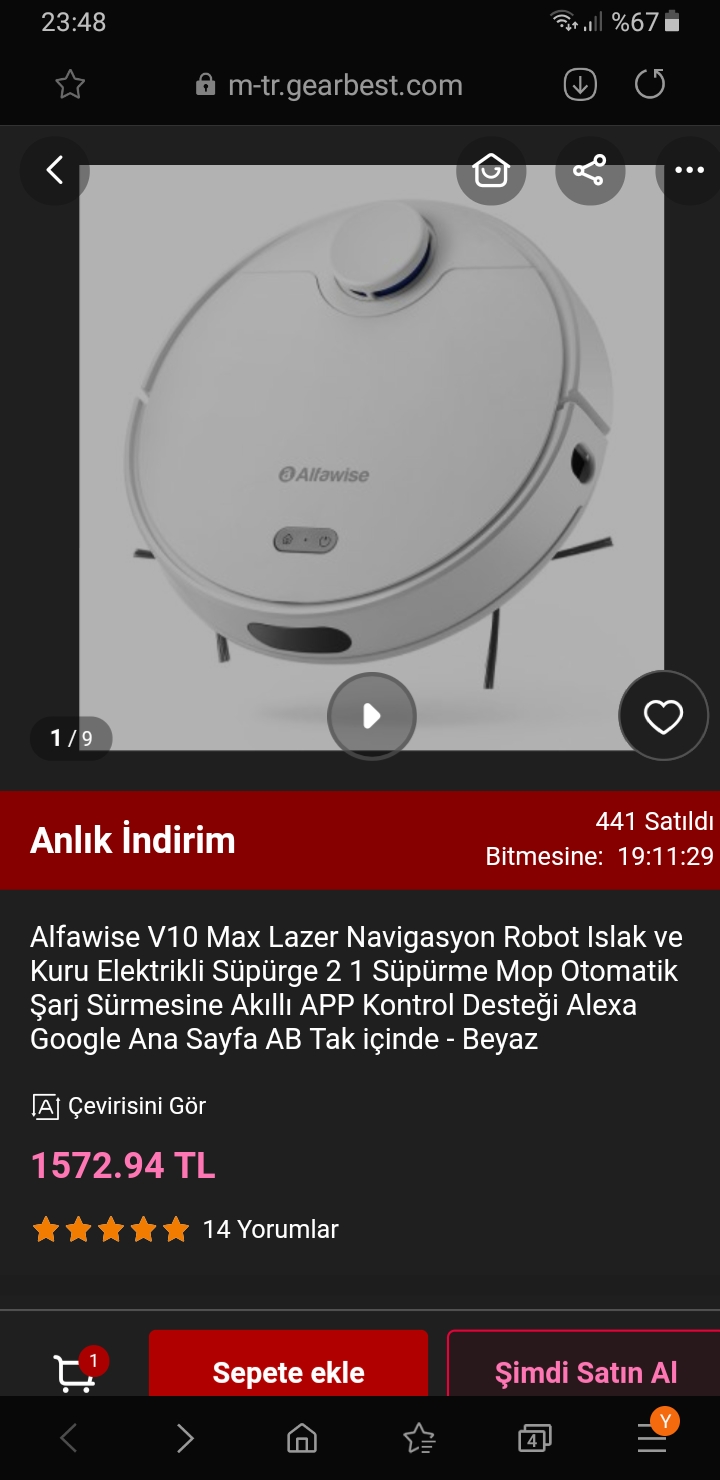

Alfawise 1500 e 32 sensörlü cihaz satıyor gearbestte. Sanki banggoood bize xiamio nun urunleri dayiyor gibi keske bunlarida satsa gearbeast gibi. Su tanki 450 ml. 3 kademeli.Sty modelinden daha iyi ozellikeri var gibi 4500 de bataryasi var. Tekerlek uyari sensorleri de varmis xiaomi de varmi bilmiyorum.

Alfawise için sayfasında yazan sensör özelliklerinin çok büyük çoğunlupu standart anakart ve işlemci özellikleri . Tekerlek sensörü her robotta var 2002den beri, başka türlü ne kadar döndüğünü bilemez zaten motor.
Batarya sıcaklık sensörünü saymış utanmadan, bu da robotta değil, bataryanın kendi üzerindedir.
