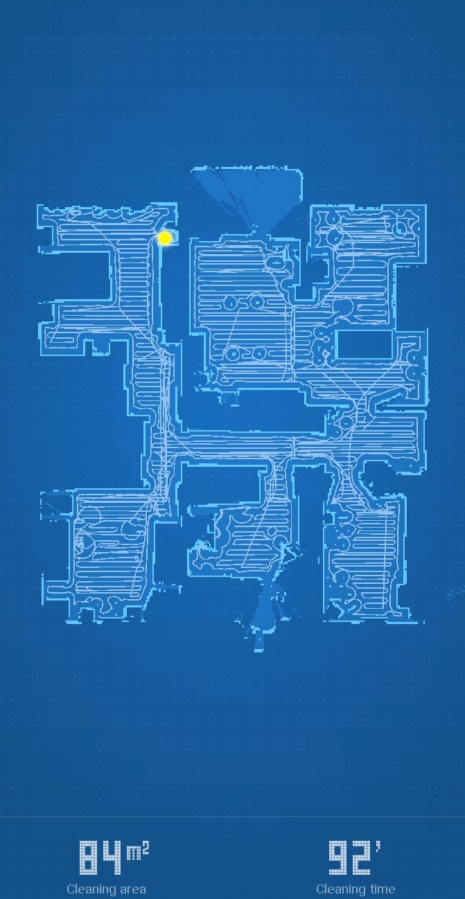

1 numaralı seri Mi vacuum a bizim evi temizlettik. Arkadaşa almistik memnun evi guzelce temizledi ve dock ina dondu. Sahsen ben bu cihaza istense oda secme harita kaydetme ve sanal duvarin cok rahat eklenebilecegi dusuncesindeyim sonucta bunlar yazilimsal ozellikler ve bu cihazin islemcisi vs oldukca kuvvetli. Zaten zone clean go there vs cok iyi çalışıyor ayrica 5 dakikada remote kontrolle bizzat siz gezdirerek butun odalari aninda yeni harita olusturabiliyorsunuz onceki silinse bile.
