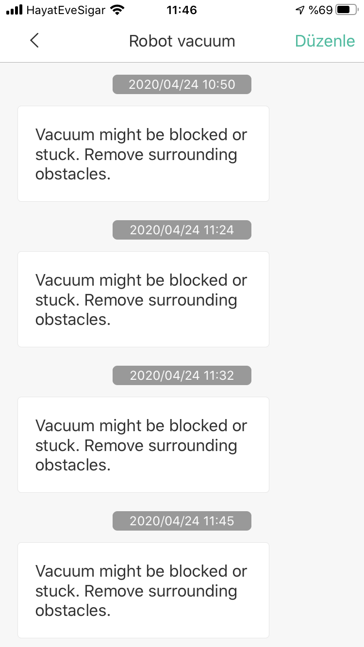

Salonda hep bu hatayı veriyor 1s modeli
Halı varsa köşelerinde bunu yapabilir
