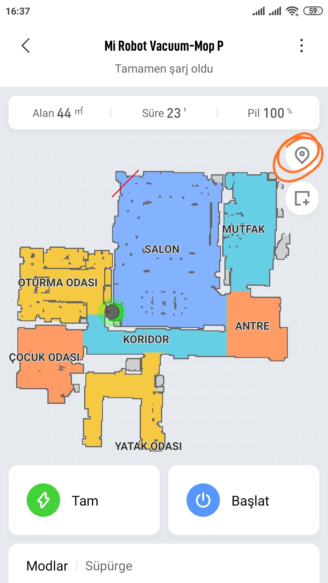

işaretledim kısım ne işe yariyor. oraya basıp sonra salona bastığımda salondan baska her yeri temizlemeye başladı.
birde harita kaydedilmiyor mu? her temizlikte yeni haritami çıkarıyor?
