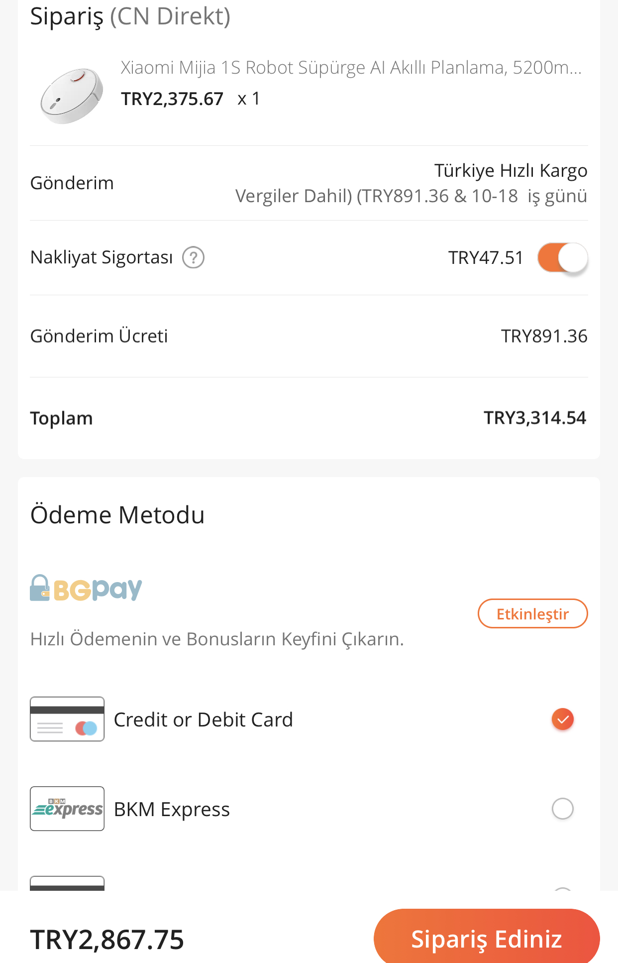

Arkadaşlar daha önce bu Banggood dan hiç alışveriş yapmadım. Sepete 1s ürününü ekledim ve şöyle bi ekrandayım. Şimdi 2867₺ ödediğimde bu ürün bana 2hafta içinde gelecek ve geldiğinde vergi ödemeyeceğim, doğru mu?
Doğrudur hocam, ortalama 10-15 günde teslimat süresi var, ve ekstra bir ödemeniz olmayacak.
İndirim kodunu girmemişsiniz ama tutar yüksek şu anda, detaylar konunun ilk mesajında.
