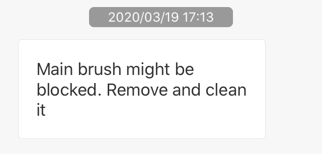

Son 3 gündür temzliğe başlayıp evin yarısını bitirdiğinde aşağıdaki hatayı veriyor. İlk verdiğinde fırçaları sensörleri ve içindeki toz haznesini kontrol ettiğimde herhangi bir sorun görmedim ama yine de detaylı temizlik yapıp tekrar başlattım. Diğer 2 temizlik zamanında da aynı hataları verince cihaza hiçbir müdahale etmeden uygulama üzerinden Clean dediğim zaman kaldığı yerden devam ediyor. Bu hatayı vermesinin başka ne sebebi olabilir?
_
Hangi model?
Bu mesajda bahsedilenler: @ugursayinn
STY modelinde Dock’un yeri başka bir odaya kaymıştı harita üzerinde, temizliğe ilk başlarken biraz sapıtıp sonra olduğu odayı anlıyordu. Yeniden harita çıkartmaya çalışıp sonra kayıtlı haritada nerede olduğunu anlıyordu yani. Çözemedim maalesef, gittim Dock’u harita da gösterdiği yere koydum, açıkçası mutfak tezgah altıymış daha iyi oldu :)
