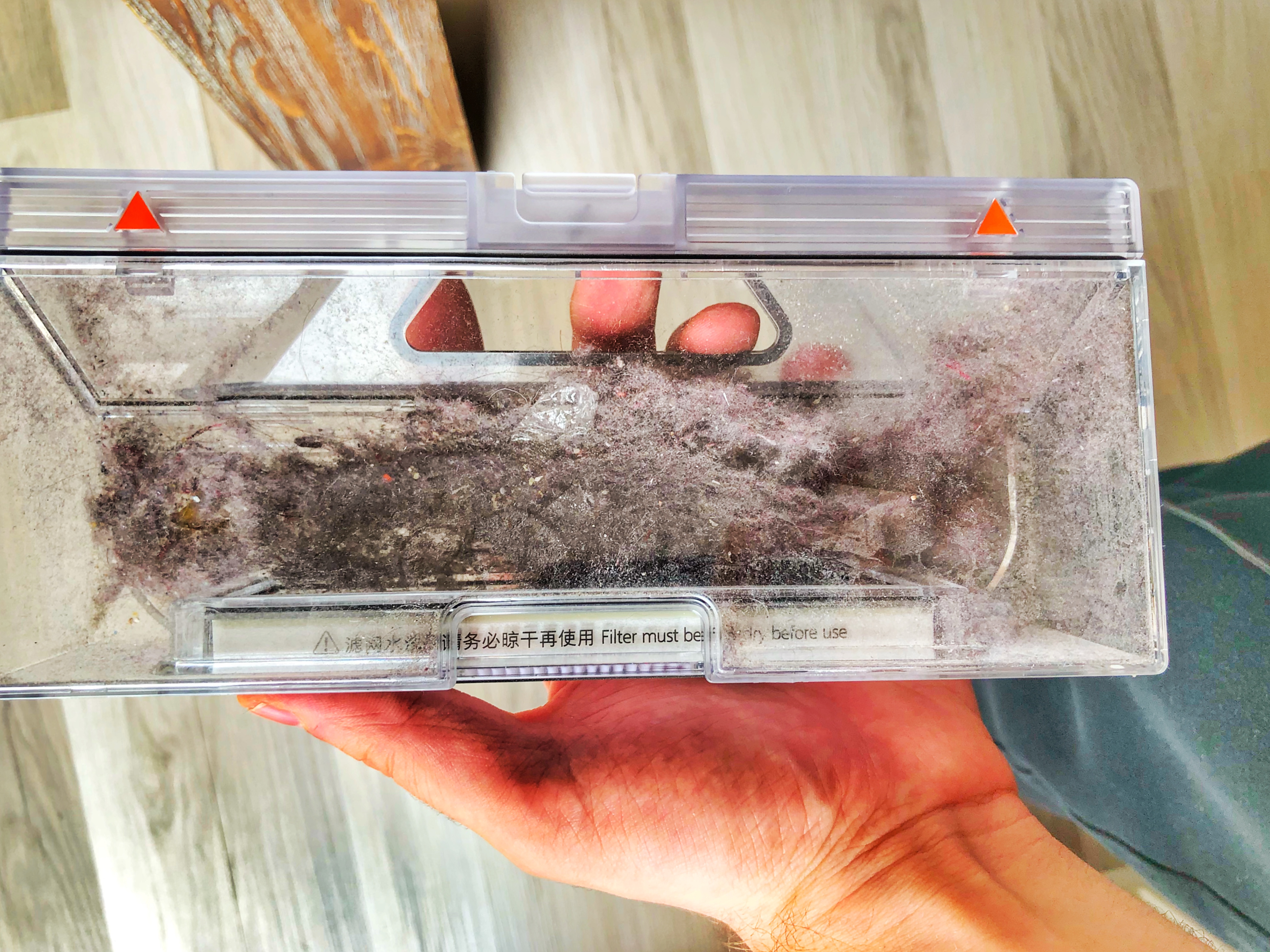

2 gündür evi süpürtüyorum s5 max a ve inanamıyorum. Biz evi süpürdüğümüzü sanıyormuşuz ama süpürmüyormuşuz. İlk günü çalıştırdım cihazın haznesi toz pislik doldu neyse belki tam süpürememişdir ondandır dedik bugün tekrar haznesini boşaltıp çalıştırdık tekrar haznesi toz kir inanamadım bu kadar pisliği nereden buluyor ve biz bu pisliğin içinde farkında olmadan yaşıyormuşuz. Çok ama çok memnun kaldım bu cihazdan. Özellikle @Hepsirobot a çok teşekkür ederim sayesinde bu robotlardan bilgi sahibi oldum ve aldım.
