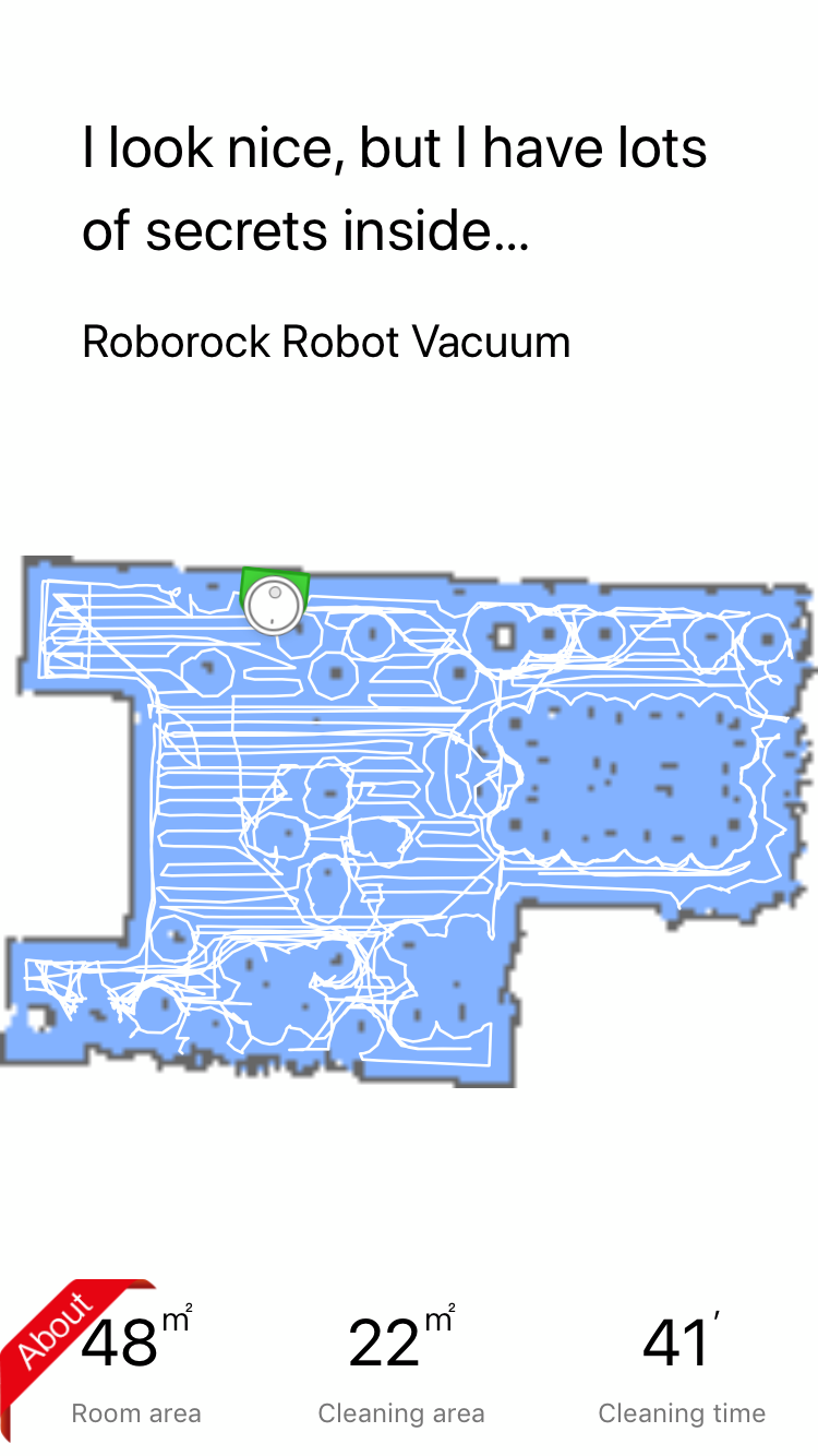

31 ocakta kargoya verilen robot 20 şubatta elime geçti. Deneme amaçlı salonun kapısı kapatarak ilk süpürmeyi başlattım.
Bütün evin haritasını çıkarmak için bu haritayı silmem gerekiyor dimi? 1S modeli olan bu robot için başka herhangi bir ayar yapmama gerek yok sanırım.
