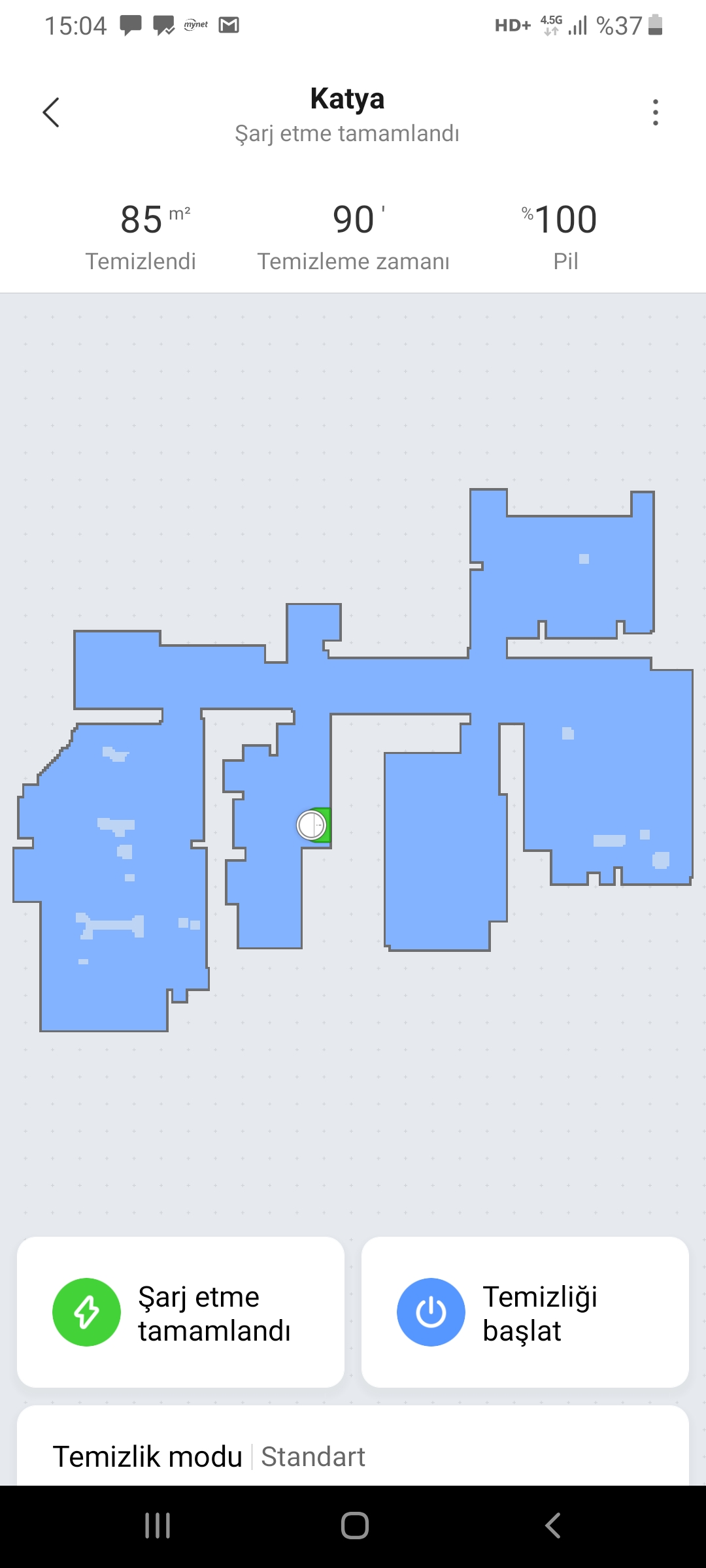

Kullanıcılardan bir rica: kullandığınız ürünün modeliyle birlikte eviniz kaç m2 ve uygulamada bütün evi süpürdüğünde kaç m2 gösteriyor kısmen halılı evlerde yazabilir misiniz ?

6 yıl
Hocam evim 150m2 cihaz mijia 1s temizlediği alan ekte sadece bir banya yok bu haritada < Resime gitmek için tıklayın >

6 yıl
Orijinalden alıntı: bambus
Evim brut 150 m2. 1c modeli tum evi supurunce 80 ile 85 m2 arasi gosteriyor. Yatak ve kanepelerin altini da supuruyor.
