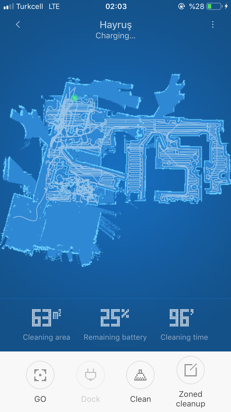

Benim bu makine ile ilgili asıl sorunum resimde görüldüğü gibi evi haritalarken salonda kafasının karışması ve salonun evdeki pozisyonunu bozup tüm evi ona göre değiştirmesi.
Resimde görüldüğü üzere en sağ alan mutfak ama sol üstte görülen yeşil nokta da temizlenmemiş mutfağın kapısı gibi duruyor. Salon merkeze alınıp ev 80-85 derece döndürülmüş :))
Bunun farklı versiyonları da var ama olay hep salon temizliği esnasında gerçekleşiyor. Bütün ev 50-45 dk da temizlenirken salonda 100 dk da çıkamıyor bakıyorum haritada bozulmuş ve bitir dediğimde standı da bulamıyor doğal olarak. Konumu değişmiş oluyor çünkü.
Bu sorunla karşılaşan var mı

Öncelikle şunu sorayım, cihaz tüm update'leri aldı mı? Şu anda güncel versiyon 3.5.0_003476 olarak görünüyor bende, birkaç versiyon önce bu harita kayıklığı hatasını giderdiler. Süpürme esnasında bir anda harita belli bir açıda dönüyordu ve ondan sonra saçmalamaya başlıyordu, ben de yaşadım aynı sorunları. Güncel versiyonda uzun süredir bu problemi yaşamadım.
Diğer sorunuz için de yukarıda konuşmuştuk, cihaz sadece son süpürme haritasını hafızasında tutuyor (cleanin history kısmında eski süpürme haritalarını tutuyor evet ama onların üzerinde işlem yaptırmıyor) bu sebepten alan seçimli süpürme işlemini her zaman son harita üzerinde yapabiliyorsunuz.
Aslında bir açıdan bu çok mantıklı bir sistem. Şöyle ki, diyelim siz evin haritasını bir kere çıkardınız, sonrasında bu harita üzerinde süpürme işlemi yaptırmaya devam ediyorsunuz. Sandalyelerin yeri değişmeyecek mi, koltuklar kaymayacak mı, ya da ortada duran sehpayı az sola almayacak mısınız hiç? sonra robot hiç tarama yapmadan kafalama girecek bu yeri değişen nesnelere. Her seferinde tekrardan alan taraması yapması, değişiklikleri tespit etmesi en güzel özelliği, yoksa random haraket edip karman çorman süpürme yapan daha basit modellerden bir farkı kalmayacaktır.
