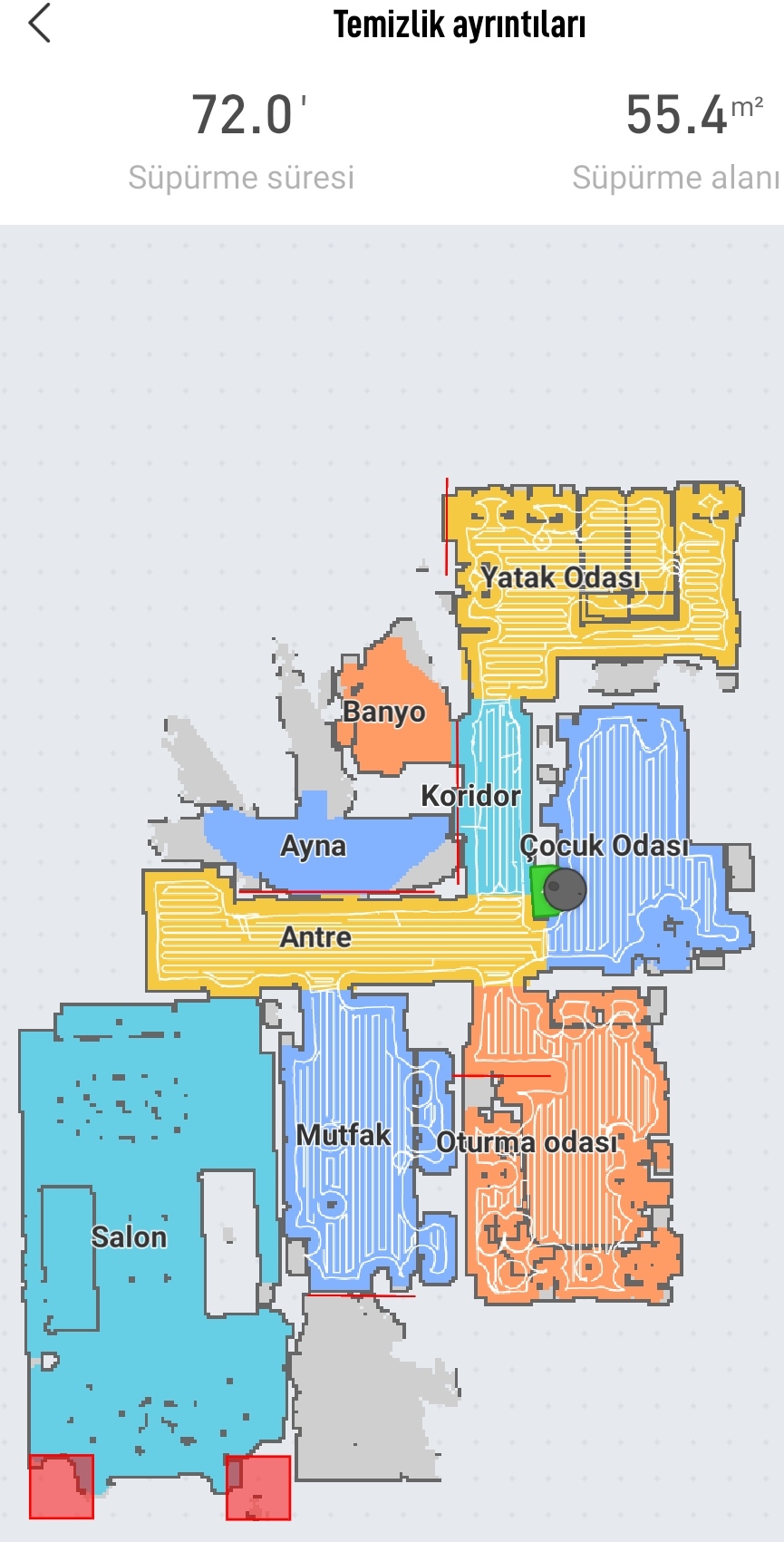

styj02ym cihazımı yaklaşık 20 gündür kullanıyorum cihazi, gerçekten oldukça güzel süpürüyor. Evi ona göre düzenlediğiniz de siz evde yokken takılmadan güzelce süpürüyor eve geldiğinizde evi tertemiz bulabiliyorsunuz.
Halıların üstüne rahat çıkıp iniyor, haritalamasi oldukça basarili
Püskül en büyük problem bizde onuda şimdilik halinin altına katlayarak kullanıyoruz sorun olmuyor.
Ortalama 55 m2 alanı 75 dk süpürüyor, yaklaşık %15 şarjla süpürmeye tamamliyor.
Şarj biterse şarj olup sorunsuz kaldığı yerden devam ediyor
Burda yorumda bulunup, bizleri bilgilendiren cihazı almamıza vesile olan hepsirobot ve Tekzen hocama teşekkür ediyorum.
Yalnız 2 sorum var çözemedigim,
Birincisi evin haritasını çıkarıyor ama banyonun eşiği yüksek olduğu için oraya gecemiyor, bugün elimle alıp banyoya koydum manuel supurttum, sonra elimle docka geri koydum
Ama eski haritayı sildi sadece banyonun haritası kaldı. Bunun çözümü varmi yoksa böyle manuel süpürme yapmamalı lazım
İkincisi mop özelliğini kullandığınızda hepafiltre ile toz haznesi arasında ek hicbirsey yok toz ve kıllar direk hepafiltreye yapışıyor, bu filtre yıkanabilir öylemi temizlemek lazım, diğer türlü temizliği zor oluyor.
Son haritam silindikten sonra kafası karıştı kenarları supurt dedim olmadı heryeri süpürmeye çalıştı, hard reset gibi herşeyi sıfırlayıp yeniden kurmamin faydası olurmu, olursa nasıl yapabilirim
3soru oldu ama cevaplayabilirseniz teşekkür ederim.

Benim sty de banyoya girmiyor. Tavsiyem robotu kaldırıp götürme ufak bir paspası koy banyoyu işaretle ve paspastan geçmesini sağla sonrada geri döner takip et tabi. Ve harita hemen gelmiyor biraz bekle gelir nadiren kayboluyor.

Hocam yeni 0045 ile biten güncellemeyi eğer yaptıysanız banyoya koyun temizlesin bitirsin şarja götürmeyin tüm banyoyu temizleyince durur zaten yeni harita olarak ekleyeyim mi diye soruyor bunu 2. harita olarak ekleyebilirsiniz..Biz salonu kullanmıyoruz normalde harita da orası yok geçen gün getirdim koydum salona haritasını çıkarttı temizledi şarj istasyonu da salonda değildi işi bitince başlattığım yere geldi durdu ve yeni harita ekleyeyim mi diye sordu

Evet onu farkettim hocam bir yere bırakıp çalıştırınca isi bitirince bıraktığın yere gelip kapatıyor kendini, sonrasında docka kendim götürünce haritayı kaydediyimmi diye sordu ama bunu çince sorduğu için ben anlamadım soldakini tıkladım sonrada harita gitti demekki sağı tıklamak gerekiyormuş
Ufak tefek eksikler olsada yinede iyimi almışım diyorum gerçekten çok efektif iş yapan bir cihaz
