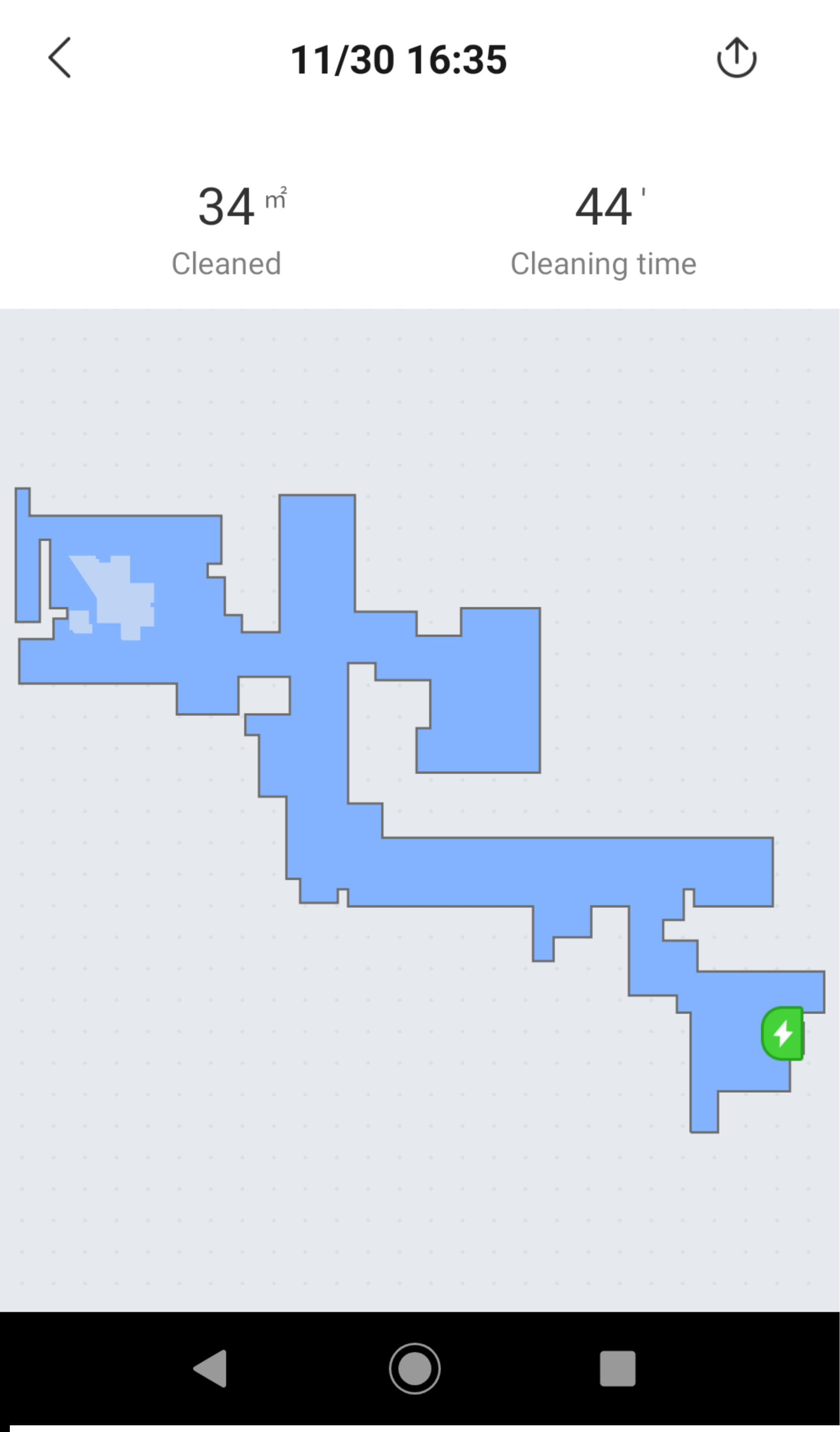

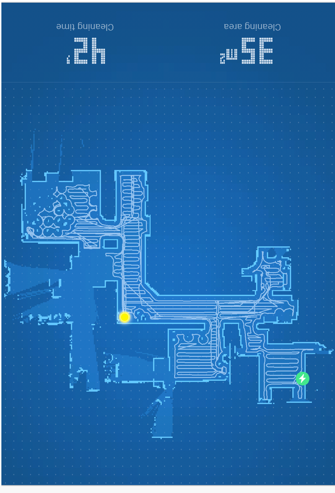

1C elime hafta başı ulaştı, ancak şimdi çalıştırma fırsatım oldu.
16.11 gönderim 25.11 adrese teslim olarak gerçekleşti.
Açar açmaz firmware update yaptım, ne değişiklik oldu bilmiyorum açıkcası. Üreticinin sitesinde de bilgi bulamadım, igilizce kullanım kılavuzunu da bulamadım. Mobile uygulamada ise 1C olarak geçmiyor, Mi Robot Vaccum Mop olarak geçiyor.
İlk çalıştırmada 1. nesil ile farkı:
-Daha hızlı, daha güçlü, pili daha hızlı tüketiyor, Fakat temizlik performansına göre 1. nesil ile karşılaştırıldığında pil kullanım verimliliği yüksek. 5200mah pilli/1800pA güçlü 1. nesil ile 2400mah pilli/2500pA güçlü 1c, aynı metrekare alanı, aynı sürede ve hemen hemen aynı batarya %'sinde bitiriyorlar. Dolayısıyla güçlü vakum'lu 1c'nin enerji verimliliği daha iyi.
- 1. nesil halının saçaklarına sürekli takılırken, 1c her 5 denemeden 3'de 1. nesile göre kendini kurtarıyor. Eşik aşma/süspansiyon yapısı daha iyi.
- Navigasyonda fark görmedim fakat, 2 ciddi veya garip sorunu var, Üzerinde LDS olmadığı için bazen kameranın algılamadığı cihazın yüksekliğine eş olan yerlerde (mesela yer ile kalorifer peteği arası gibi) hızını yavaşlatmadan sertçe çarptığı oluyor.
Büyük bir ayna varsa yani gardırobun büyük boy kapak aynası veya duvarda yere yakın boy aynası gibi, navigasyon sapıtabiliyor, harita tamamen değişiyor. Örnek olarak: Yatak odasına giripte gardirobun aynasını gördüğü anda, temizlediği yerleri yeni baştan yapmaya başladı, uygulamadaki harita bozuldu ve haritalandırdığı yerler yerine koca bir kutu çizdi :)
- Uygulamadaki haritalandırma görüntüsünde LDS gibi lazerin ulaştığı yerler gibi ön görüntü vermiyor, gezdikçe harita beliriyor. Lakin anlık lokasyon daha çabuk geliyor. LDS gibi ön görüntü olmayınca anlık lokasyonun 1.nesile göre hızlı gelmesi pekte önemli değil bence.
- Gezdiği yerleri 1. nesildeki gibi çizgiler halinde göstermiyor. Objelerin etrafında dönüp dönmediğini, takıldıysa neye takıldığını göremiyorsunuz, sadece mavi kutucuklar halinde gezdiği yeri boyayarak anlık haritalandırıyor. Kısaca sildiği yerlerin 1. nesildeki gibi detaylı bir çizimi uygulamada yok. Tabi uygulama da bu şekilde görünmesi demek, saçma bir navigasyonu var anlamına gelmiyor. Bizzat takip ettim ve temizlemediği, unuttuğu bir yer görmedim. Eğer temizlememişse, zaten evinizin şekli o kısımda belirmiyor. Bu şekilde de anlayabiliyorsunuz.
- Nedenini anlayamadığım bir şekilde evi 2. kere temizledi. Ayarlarda böyle bir özellik bulunmuyor. Tek temizlikte normalde 1. nesile göre yarısında bitirmişti. Fakat 2. kere şarj odasına girdi, hiç durmadan tekrar baştan temizledi, harita değişmedi, gezdiği yerlerden bir daha geçti.
- Oda ayrımı yok, zone cleaning yok, harita kaydetme de yok.
- Su tankını %75 doldurdum, uygulamaya göre 35metrekare alan temizlemiş ve baktığımda su tankı %30'larda idi. Vileda gibi temizleyemez fakat, otonom bir sistem için gayet iyi, haftada 3 kere moplamak etrafın sürekli temiz olmasını sağlayacaktır.
- Su tankı elektronik pompa kontrollü, şapır şapır damlatma kesinlikle yok. Mop nemli bir bez gibi, sırılsıklam değil. Bu da güzel bir durum. Şarj istasyonuna girince, su tankını çıkartın diye uyarı veriyor. Muhtemelen güvenlik önlemi olarak, Su tankı varken şarj etmeme durumu var sanırım, mesela, şarjdayken su tankını taktım, şarjı kesti ve tankı çıkarın diye uyarı verdi. Fakat temizlik bitince şarja döndü, ama şarjı kesmedi ve tankı çıkarın diye uyarı verdi.
- Zone ayrımı olmadığı için, halıları kesinlikle kaldırmanız lazım, yoksa halınızı da hafif nemlendirerek siler.
- Toz haznesi 1. nesile göre büyük. Fakat bence bir dezavantaj var, 1. nesilin filtresinde girintili kağıt/bez filtrenin önünde bir ağ/mesh/file vardı, bu file sayesinde filtreye yapışan tozları rahatca ayırabiliyorduk. Bu file 1c'nin filtresinde yok, dolayısıyla girintili çıkıntılı olan kağıt/bez filtrenin arasında yuvalanan topakları elle ulaşabildiğinizce temizlemeniz gerekiyor. Bence filtrenin ömrü için iyi bir tasarım değil. Bence her temizlikten sonra kesinlikle detay temizlik yapın, Böylece tozlar zamanla yapışmaz, bir sonraki temizliğin pislikleri ile daha da yoğun hale gelip sıkışmazlar. Performansı ve filtre ömrünü artırır. Ben 1. nesilde aynen bu şekilde yapıyorum. Akşam eve geldiğimde, 10 dakika sağını solunu temizliyorum. Ayda bir kezde basınçlı hava ile filtreyi temizliyorum. Bu şekilde bakım ile 6 aydan beri halen orijinal filtreyi kullanmaktayım. Hiç bir sorunumda yok.
- Filtre yıkanmıyor, bir ibare yok ama, bence yıkanmamalı, ayda bir basınçlı hava, ve her temizlik sonrası detaylı temizlik ömrünü uzatacaktır.
- Bu alet yeni çıktı, ve şuan yedek parçasını ben bulamadım, yani yedek filtre, ana fırça, yan fırça, mop. Bilen varsa paylaşırsa sevinirim.
- Yedek konusundaki en önemli durum ise: 1. nesilin tüm yedek parçaları S50 ile uyumlu iken, 1C 'nin ki ile uyumlu değil. Yani 1C'nin filte yapısı ve boyutları 1. nesilden daha büyük. Ana fırçası 1. nesilden daha uzun. Yan fırçası, 1. nesilde vidalı, 1C'de geçmeli. Yani yedek parçaları ortak kullanamazsınız. 1S ile parça uyumunu bilmiyorum. Bilen varsa belirtsin.
- Peki değer mi derseniz, bence hem silme hem süpürme için değer. 1. nesilden çokta farkı yok. Fiyatı aynı. Lakin 1s. veya S5 veya S6'daki gibi ek özellikleri (harita kaydetme, zone ayrımı vb) yok. Bu özellikler olmazsa olmazınız ise, almayın.
- Fakat fiyatı çok uygun :)
1C
1.Nesil (eşleşmesi için görüntüyü ters çevirdim.
< Bu mesaj bu kişi tarafından değiştirildi kurtb -- 30 Kasım 2019; 18:10:36 >

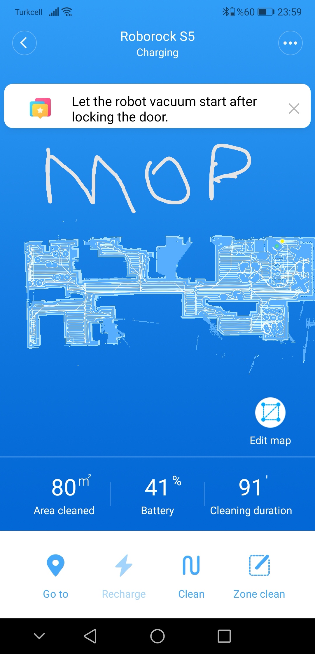

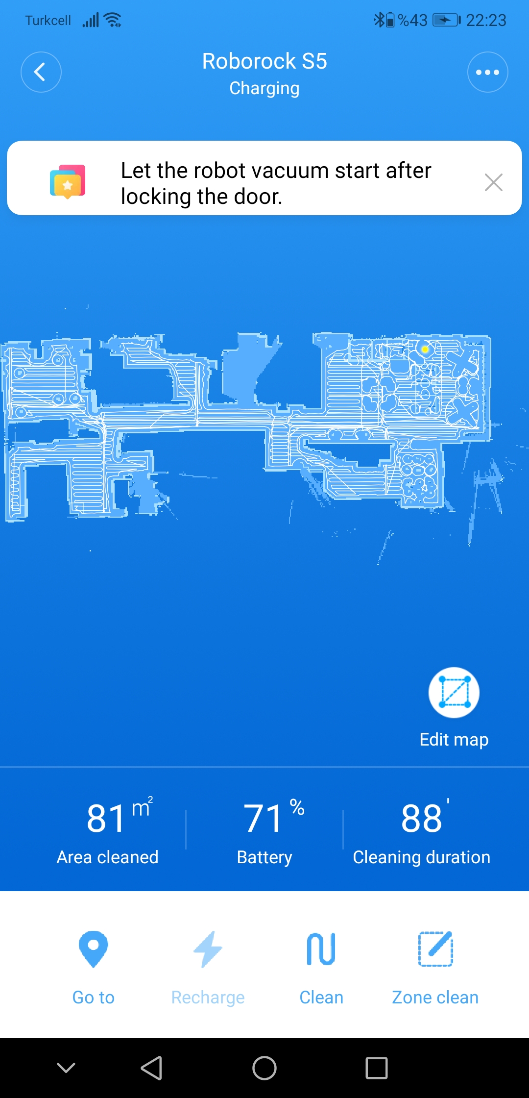

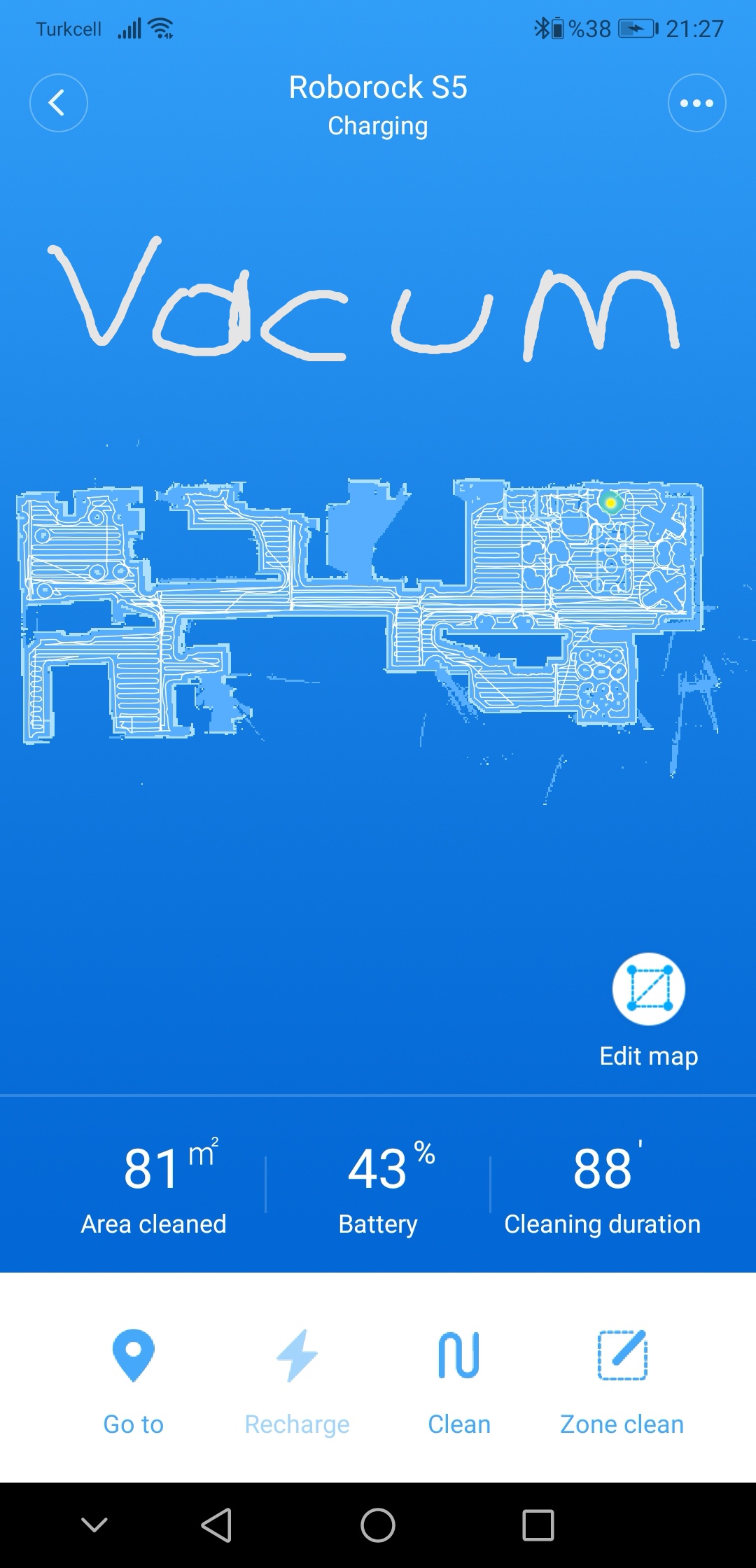

Bugün Yine Bir deneme yaptım. Aşağıda resimlerle ve üstündeki açıklamayla STY ve S52 Batarya farkı anlaşılacaktır.
Resimler S52 Testine aittir. En alta STY farkını bu Deneme Seneryosuna göre yazıcam.
1-) Alttaki S52 %100 Şarjda, Vacum Modu: Turbo (S52 de bi kademe daha var MAX diye Turbo bunun bi altı Total 4 Kademe var) , Tüm Ev 150m2 civarı ama Süpürülebilir Alan 81m2 ve sadece Süpürme :
2-) Burada süpürme bittikten sonra şarja döndü ve %71 e kadar bekledim ve MOP aparatlarını taktım ve tekrar tüm ev sadece MOP yaptırmaya başladım
3-) Burda Tüm evin MOP işlemini yaptı ve döndü. Su Haznesindeki suyu ve Bezi 40m2 de değiştim. Fakat gördüm ki 81m2 silinme alanında 1.5 Hazne Su harcadı.
Sonuç:
-Resimlerdende gördüğünüz gibi Turbo Modeda sadece Süpürme için 81m2 Net süpürme alanında %57 Şarj harcadı.
-Sadece MOP(Silme) Modunda yine tüm ev Net 81m2 alanda %28 Şarj harcadı.
- Total baktığımızda Süpürme+Mop(Silme) için S5 Serisi Süpürme Turbo Mode da olunca %85 Şarj harcamış oldu.(Turbo Mode en çok güç harcıyan Mode unutmayın bunun bir üstü MAX moduda var ama bence gereksiz)
STY seriside elimde olduğundan, Aynı evi STY yine Turbo Modda, Süpürme+Mop şeklinde tamamlıyamıyor. Evin 48m2'sini bitirdikten sonra şarjı bitiyor.
- 2.Sonuç: STY 3200mah, S52 5200mah batarya olduğundan bunu Günlük Ev ortamında da deneyince neredeyse 2 kat Aralarında Batarya Farkı olmuş oluyor.
- İşin ilginç yanı STY Normal Mode da Süpürme+MOP yine aynı evin tamamını bitiriyor ve %8 şarjı kalıyor. Bu durumda STY Turbo mode da S52 den daha fazla şarj harcıyor görünüyor. Tabi bu doğal STY vacum gücü daha fazla.
İşin özü arkadaşlar aslına bakarsanız iki cihazda işini eksiksiz ve tek seferde yapabiliyor. Fakat S52 Bataryasından dolayı daha büyük evlerede daha uygun kalıyor. Ama STY için benim Evim yani, 150m2 Ev Fakat Net Süpürme alanı 81m2 olan bir ev için Tam Limitde kalıyor. Bu değerlerin üzerindeki Ev sahiplerine S5 serisi öneririm.
Dip Not: STY'nin MOP sistemi Y şekli çizdiğinden Bariz daha temiz Mop yapıyor. Ayrıca uygulama arayüzü ve ekstra özellikler konusunda S52'nin önüne geçiyor.
Dip Not 2: Mop yaparken Su haznesine Beyaz Sirke koyuyorum 1 kapak. Emin olun Normal Su ile Mop ile Sirkeli Mop da Bezin renk farkı çok fazla. Kiri daha iyi söküyor. Öneririm. Unutmayın Beyaz Sirke olacak.
Gayet ayrıntılı yazdım tek tek açıkladım. Eminim cevaplarınızı alacaksınız. Tekiz Hocamda bu mesajı ana sayfa eklerse yeni arkadaşlarda görebilir. Herkese Cihazlarıyla uzun yıllar diliyorum.
