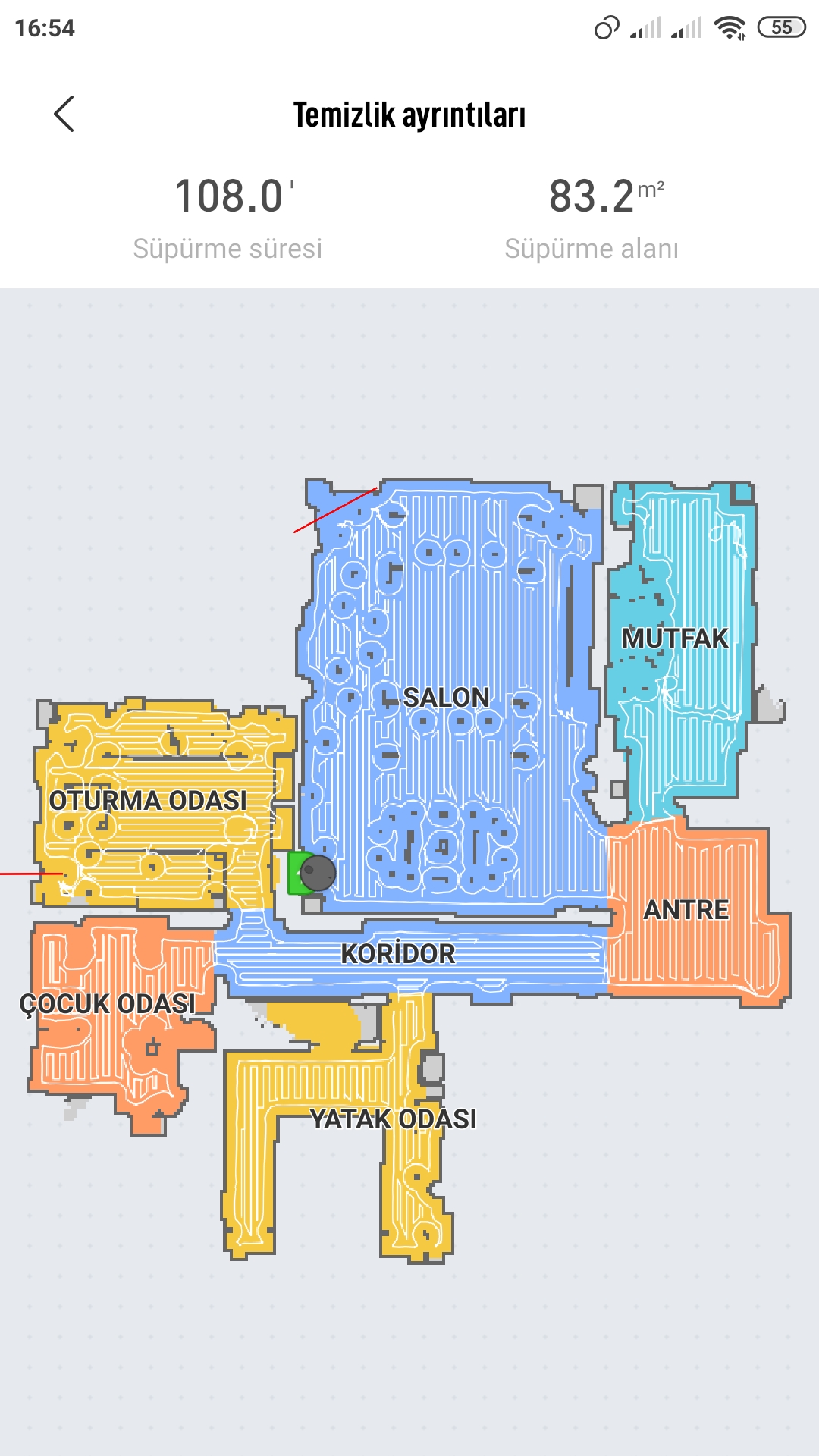

Üsdatlarım haritalama normalmi sizce? < Resime gitmek için tıklayın >

Bir süre bekleyip tekrar deneyebilirsiniz veya farklı bir telefon veya bilgisayar üzerinden indirip yükleyebilirsiniz. Önceki sayfalarda bir arkadaş bahsetmişti bilgisayara indirip yüklenmesi ile ilgili.

Salonun sol üstünde balkon var sanırım, ondan girmedi oraya değil mi?
Onun haricinde gayet temiz bir harita gibi görünüyor, temizliği de oldukça düzenli yapmış

Evet hocam orası balkon 3 tane ayrı harita çıkarttım bu sonuncusu yalnız hepsindede çocuk odasını temizliğin en sonunda yapıyor o garibime gitti

Çok başarılı bir harita olmuş bence. Artık titizlenmeyi bırakın yahu, tadını çıkartın tertemiz evinizin.

Eyvallah hocam 3 gündür hastalıktan evde olunca çok deneme fırsatı oldu tabi birazda eğlence oldu benim için teşekkürler.

Antreyi dikine geçse çok daha pratik olurdu ama aralarda oda var o yüzden galiba.

Aynen dikine geçse daha pratik olurdu dediğiniz gibi aralarda oda var ama yinede çok güzel bi rota cikartiyor

bende koridorda yatay oluyor, diğer odalarda dikey yapıyor. görüldüğü üzere mutfakta halıyı biraz toplamıştı.

İlk haritalamasında bu dikey-yatay olaylarının tutmaması normal, ama ikinci ve sonraki süpürmelerinde artık odaların şekline göre uzun kenara paralel süpürme yapacaktır, sonradan değişiyor yani bu hocam.
Yalnız bu özellik son gelen şu sıkıntılı versiyonla geldi, onu yüklediniz mi?
