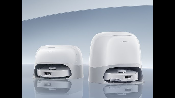

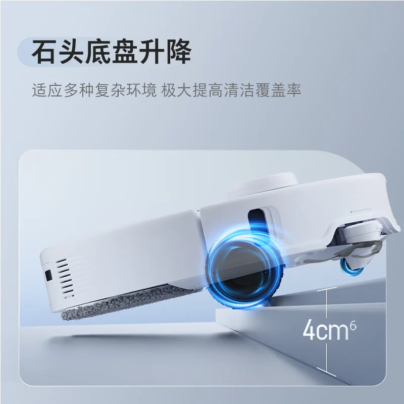

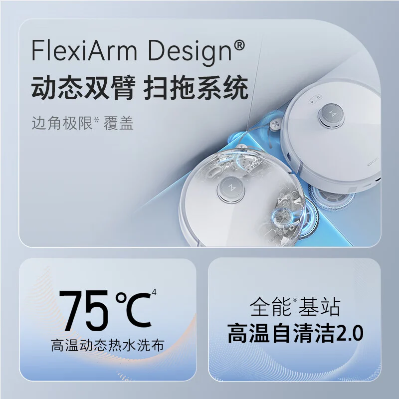

Roborock yeni P serisini önceden belirtmişti, Eylül 15'te dünyaya açacak. Aslında çok da fazla bir değişiklik yok ama yükseklikler, çok yüksek güçlü fan (el süpürgelerinde kullandığına benzer yeni bir fanı var), mop yıkama sıcaklıkları ve kenar fırçalarda değişiklik var.
İlginç olan ilk çıkış fiyatının düşüklüğü - 600USD civarında düşünülüyor.
