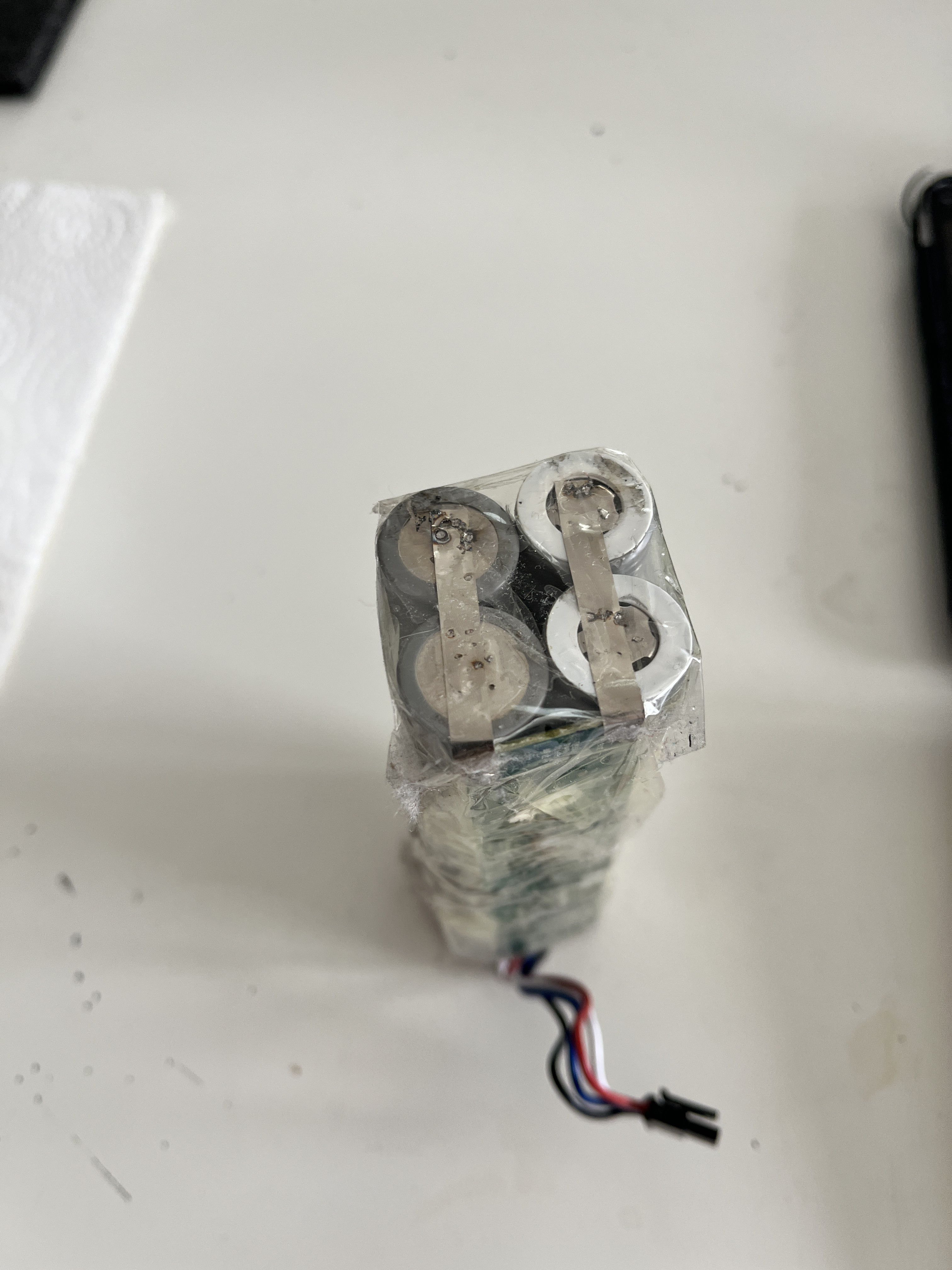

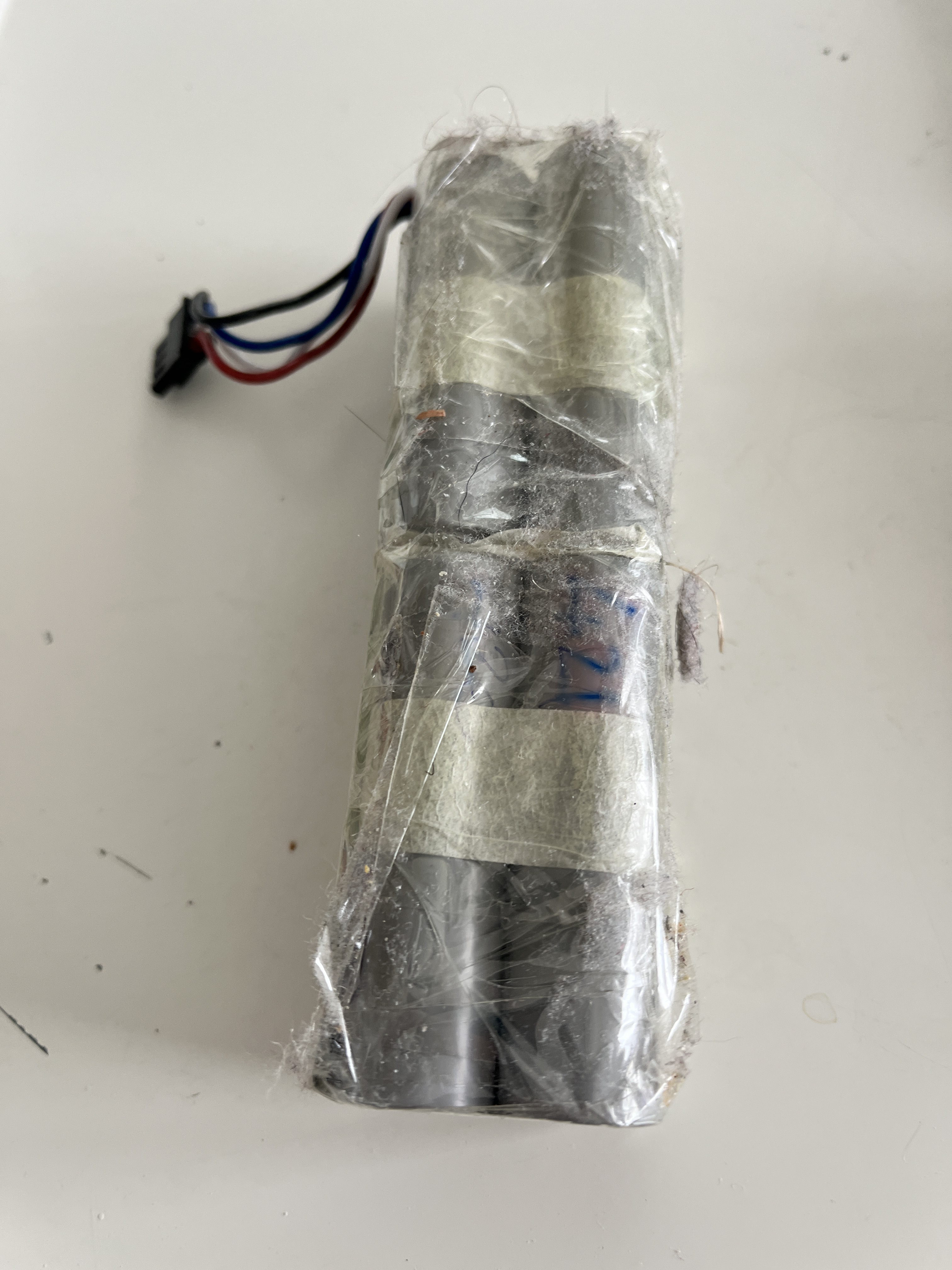

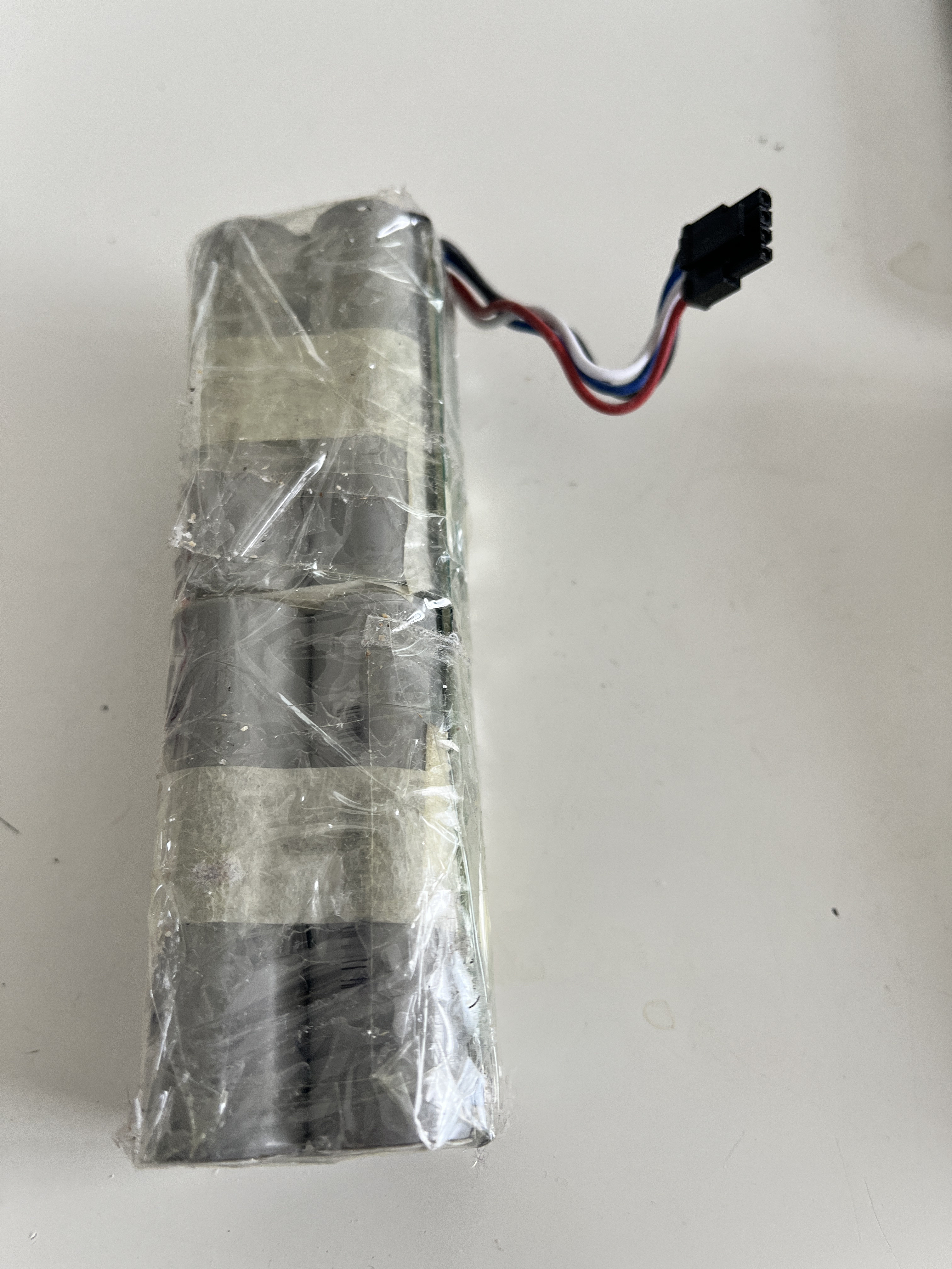

Artık isim yazacağım:
Bu batarya garanti dahilinde Delta serviste değiştirilmiş.
Doğrudan yangın sebebi sayılabilir.
Servislerden batarya alanlar veya robotunu gönderip taktıranlar lütfen geri aldıklarında kontrol etsinler.
Saygılarımızla
