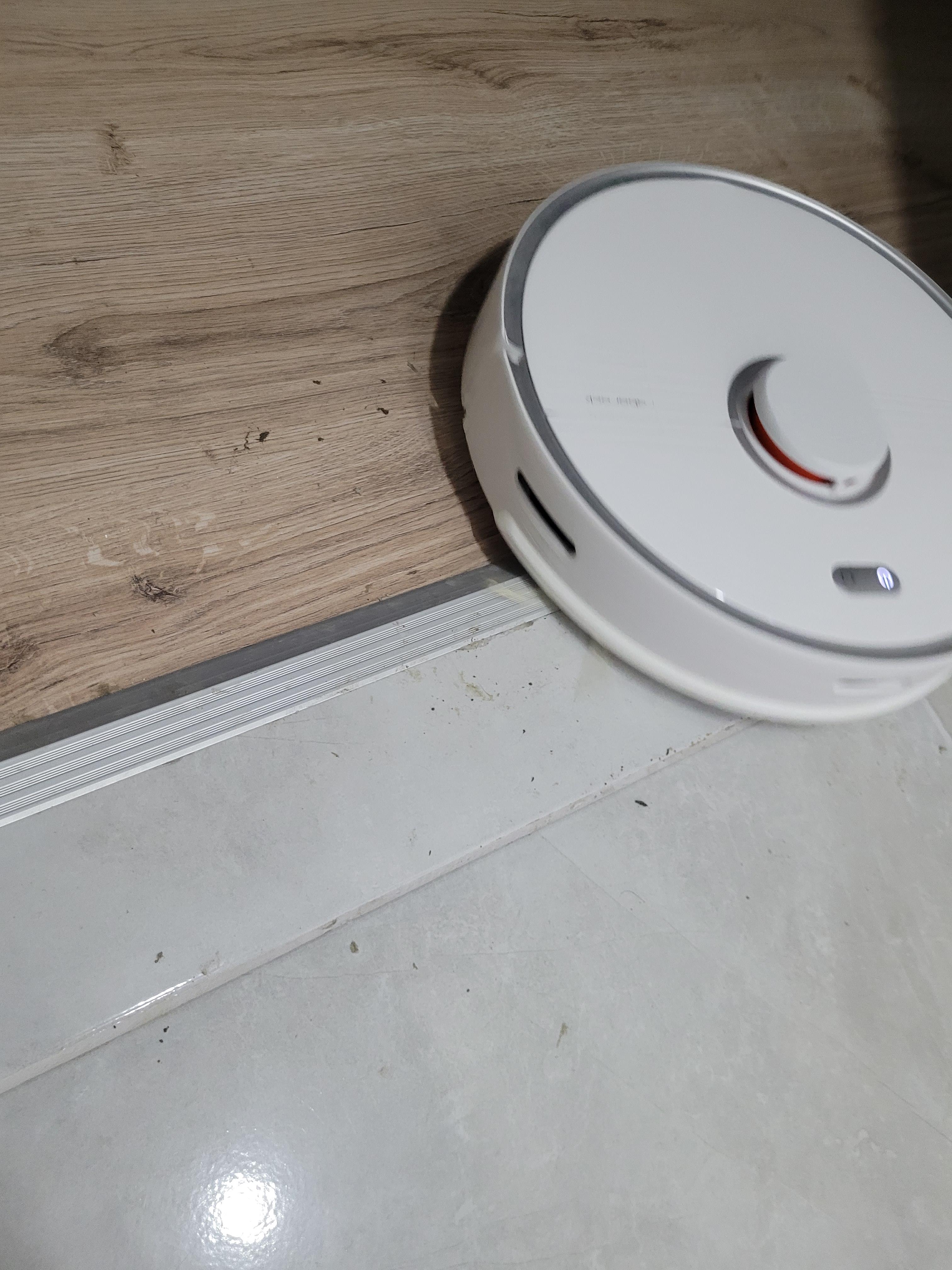

2 cm parke fayans kot farkı vardı kot farkı profili bugün taktım iyi tırmanıyor hiç ihtimal vermemiştim geçeceğini maymun gibi ha < Resime gitmek için tıklayın >

Hocam her zaman geçmiyor artık bazen takılıyor tavsiye etmem kot farkından düş0k kota meyili fazla olan bir ürün almanı tavsiye ederim robot kolay çıkacaktır o şekilde
Bazen cebelleşip çıkıyor bazen kalıveriyor

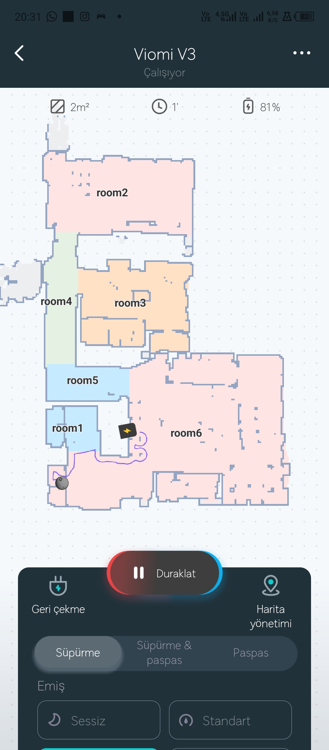

Teşekkür ederim hocam evet room0 da yüksek bir eşik var halıyı dayadım eşiğe ordan çıkıp iniyor. Şarj istasyonunu çift taraflı bantla sabitleyim o zaman. Şarj istasyonu room0 da olmasına rağmen görev verdiğimde robot kendini başka oda da sanıyor bir süre sonra da sarj istasyonunu da o oda da gösteriyor, sinirlerim bozuldu iyice balkondan atacaktım az kalsın :)
3 yıl
Merhaba. Sinirlenecek birşey yok. Kendimi room 0 da görmesi room 7 ye benzer birşekilde göreve başlıyor odalar benziyor olabilir. Bence haritada room 7 de en alttaki duvar kaymaya başlıyor. O duvar uzun ve halı gibi şeylerinde etkisi vardır. Benimde bir koridor var 10metre falan. Orayı haritalarken kayma yapıyordu. Bende kayma yapmaya başladığı yere koydum docku ve orda başlattım haritalamaya. Bence sende öyle dene. Nerde yamuk çıkmaya başlıyorsa harita oraya docku koy. Harita kusursuz çıkarsa dockun yerini değiştir istediğin yere koy. Ve orayı haritaya kaydedecektir bir kaç çalıştırmadan sonra. Özellikle tüm ev temizliğinden sonra docku kaydeder.
