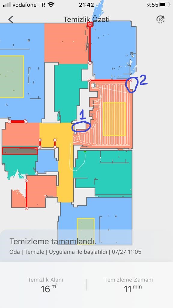

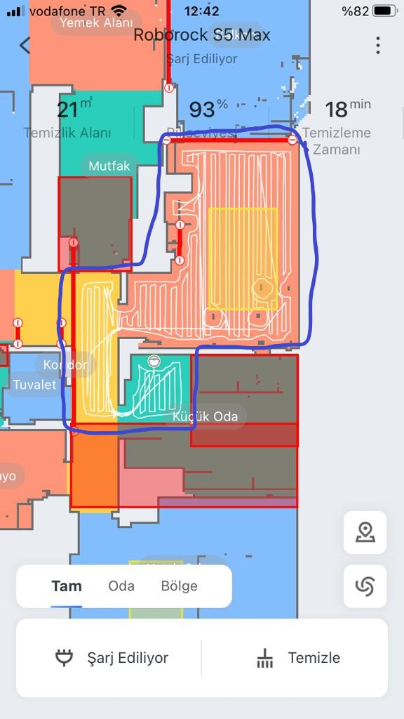

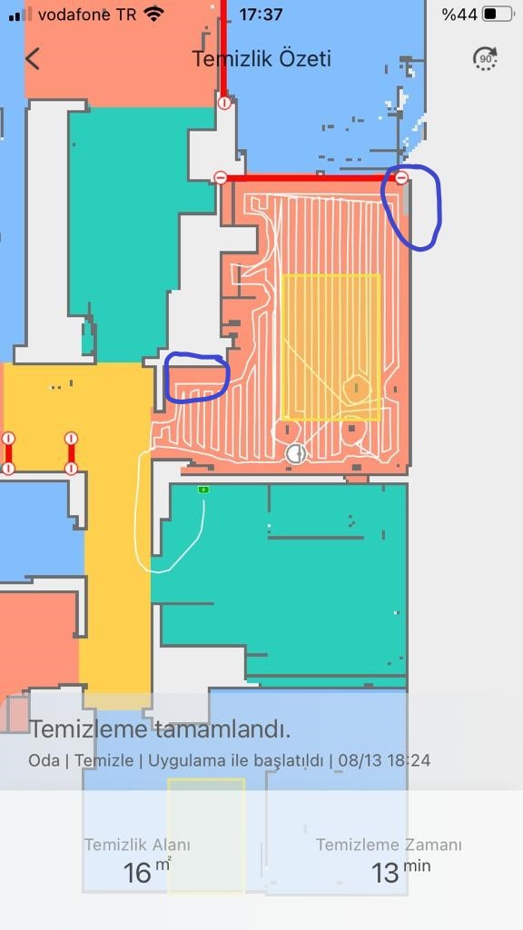

Hangi robot var sizde bilmiyorum roborock ise tüm ev temizliği yaptırırsanız ya da bu uzun sürdüğü için sadece istasyonu ve o odayı içene alan sanal duvarlarla bir alan oluşturup tüm temizlik yaptırırsanız ve kendisinin bitirip dönmesine izin verirseniz renkleniyor. Ben ikinci yöntemle yapmıştım aşağıya resimlerini ekliyorum.
İki küçük alanda değişiklik oldu.
ilk temizlikte 1. alanı direkt güncelledi ama 2 kısım temizlemesine rağmen gri kaldı.
Yasaklı alan ve sanal duvarlarla küçülttüm (ben her yerde sanal duvar kullandığımdan limiti 10'muş, ek alarak yasaklı alan kullandım) ve tüm ev temizliği görevi verdim. Bitirip döndükten sonra gri alanı da renklendirdi. Sonra sınırlamaları kaldırdım.

S5 Max var hocam. Direkt bu odaya gönderip temizlettim yine gri kaldı. Bitince başka odaya gönderdim, sonra bu odayı bölge bölge temizlettim. Yine gri kaldı. Docka gitsin, tekrar bir deneyeyim. Teşekkürler.
