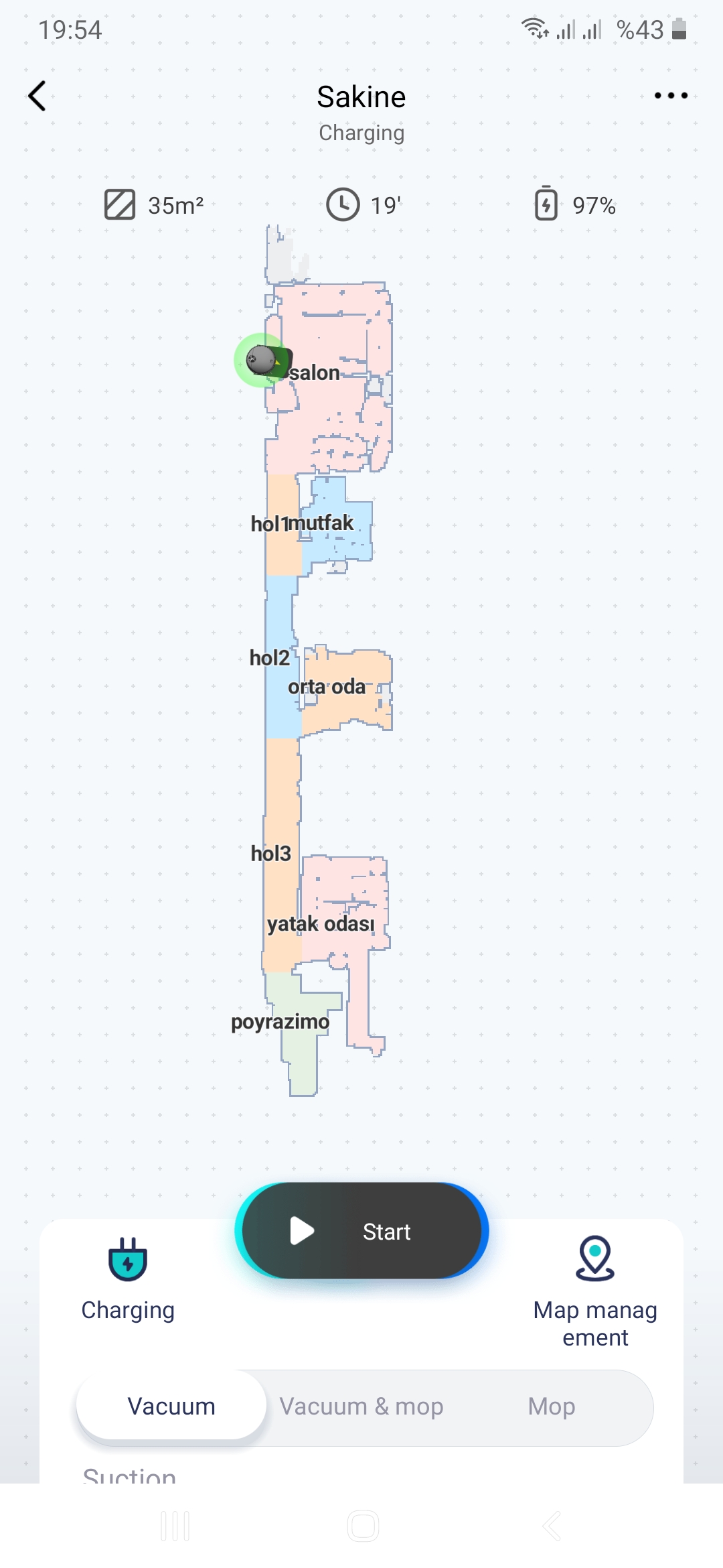

Herkese iyi akşamlar. Hocalarım şimdiye kadar ki en yakışıklı haritamı çıkardım Neden harita düzgün çıkmıyordu bilmiyorum ama daha önce de sorduğum dock harita da açılı duruyor gözüküyordu. Ama dock duvara yaslanmış ve kontrol ettim düz duruyordu. Sonradan farkettim ki robot az da olsa açılı yanaşıyor docka. Yani tam düz durmadan duruyor şarja. Şarjdayken haritada gözüken açı kadar elimle düzelttim ve haritalama yaptım ve ekteki haritayı elde ettim.
Şimdi tek sorum şu. Bu cihazlar docka neye göre yanaşıyor. İçinde bir sensör mü var. Ve bu yanaşmasını sağlayan şey açılı montajlanmış olabilir mi?

Dock içinde IR sensörü var, robotun üzerindeki sensör ile eşleşip yaklaşımda yol gösteriyor.
Haritalama yapan robotlardaki duvar sensörleri TOF değil, basit IR.
Dock içinde bir eğiklik olma ihtimali çok zayıf ama imkansız değil.

Evet özellikle Cin markalı robotların kılavuzlarında bu hatalı kullanım var. TOF sensörleri sürekli ölçüm yapar, IR sadece belli limitler içinde devreye girer.
