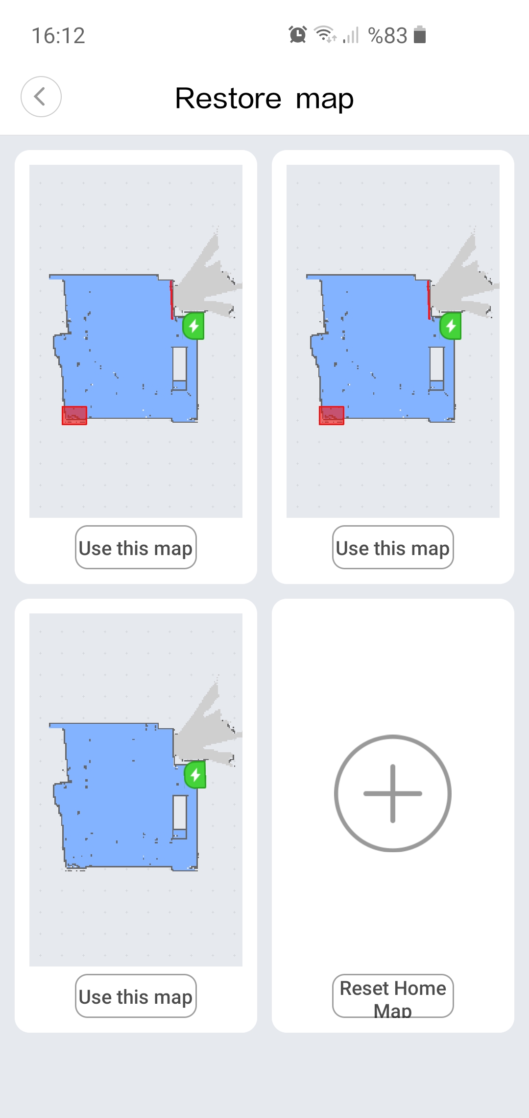

Benim mi home menüsü bu şekilde
Burada reset diyorum hiç bir şey olmuyor. Delete gibi bir seçenek de yok. Ne yaptıysam bu 3 haritayı silmeyi başaramadım. Başka bir uygulama mı kullanıyorsunuz acaba. Mi home versiyonundan olabilir mi?

6 yıl
Cihazin ust kapagini kaldirdiginizda wifi isigi altindaki reset butonuna ince bir şeyle bir kez basin, sonra tekrar cihazi uygulamaya tanitip ilk kurulum aşamalarini yapin, buyuk ihtimal silinecektir gecmis haritalar.

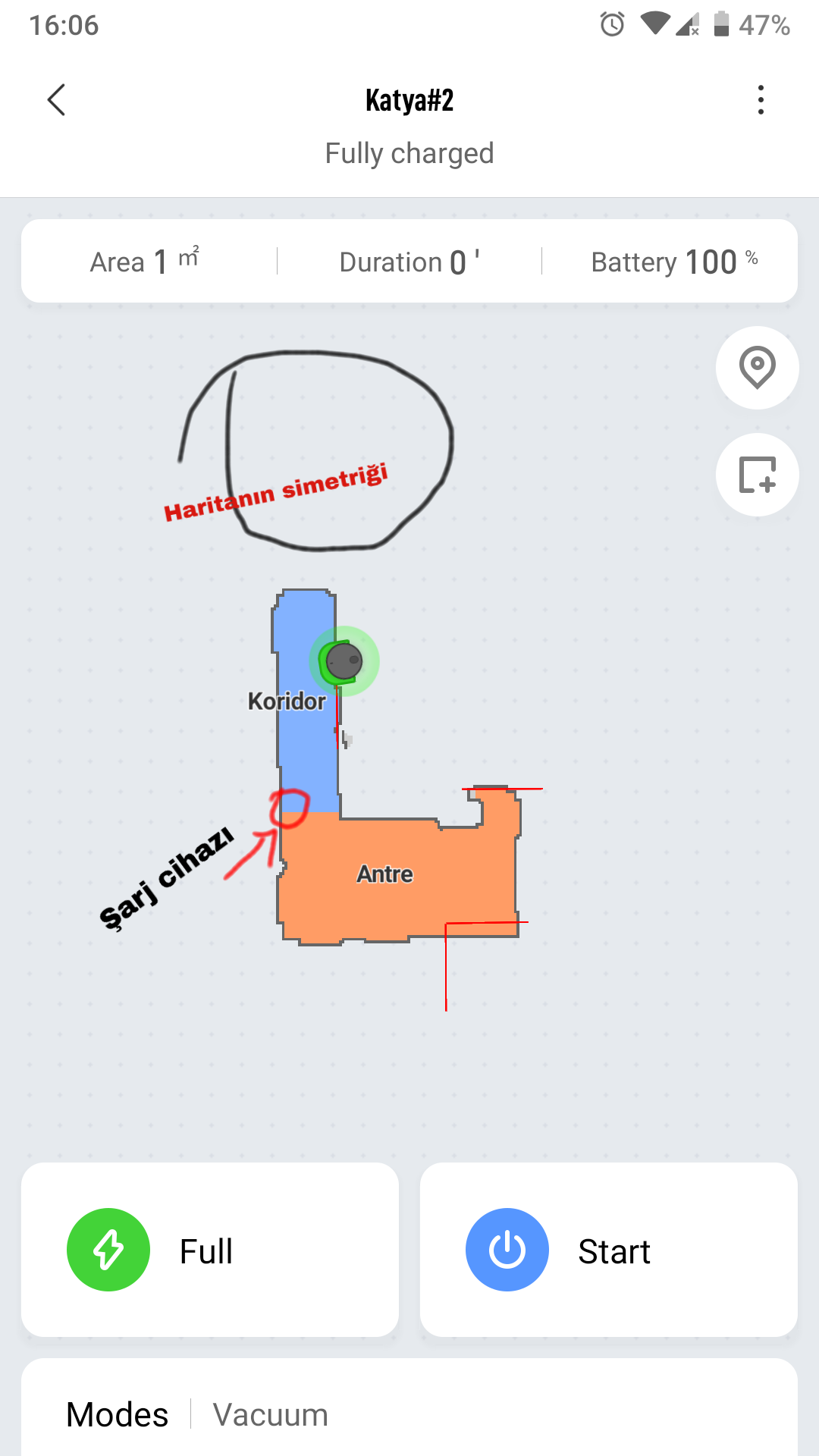

6 yıl
Bizim STY de bir sorun var ya. Haritanın yönü karışıyor. Resimde, şarj cihazı işaretlediğim yerde ama yanlış yerde görüyor. Bir de temizlik yapınca yukarıdaki boş yeri gri renklerle çiziyor, sanki orayı temizliyor gibi. Bunun sebebi nedir acaba. Haritayı da resetledim. Yine de düzelmedi. Şarj cihazı yerini de hiç değiştirmedim. < Resime gitmek için tıklayın >

Orijinalden alıntı: d_darko
O alanda ayna var mı?
6 yıl
Ayna yok. Cihaz normal çalışıyor aslında. Haritanın yönü değişmiş nasıl olduysa. Yani robot işaretlediğim yerde çalışıyor mesela, ama harita ters/simetriğini gösteriyor.

6 yıl
Resetleme işlemini de yaptım ama malesef mevcut haritaları silmedi. Silinmedikçe de yeni harita eklemiyor sanırım. Biraz daha araştırayım ben. Teşekkürler.
Bu mesajda bahsedilenler: @tekiz
6 yıl
Normalde "Reset Home Map" butonu işe yarıyor aslında, server bağlantısı zayıflığından ötürü sorun çıkarıyor olabilir. Birkaç kez uygulamayı ve cihazı kapat aç yapıp dener misiniz, eninde sonunda resetleyip temizlemesi lazım kayıtlı haritaları.

6 yıl
Hallettim. Başka arkadaşlar da okur diye yazayım.
Normalde fırsat bulup tüm evi süpürtememiştim. Her yere ya el ile ya da joyistik ile götürüp süpürtüyordum. Sadece şarjın bulunduğu odayı kapıyı kapatıp direk temizle dediğim için sadece orayı kaydetmiş 3 kere. Biraz önce tüm evi süpürttüm. Tüm evin haritasını çıkarıp haritalara kaydetti. Harita Silme diye bi seçenek yok yani. Son otomatik temizlediği 3 haritayı hafızada tutuyor 4 üncü de ilkini otomatik siliyor.
Karışık oldu biraz ama anlaşılır sanırım. :)
