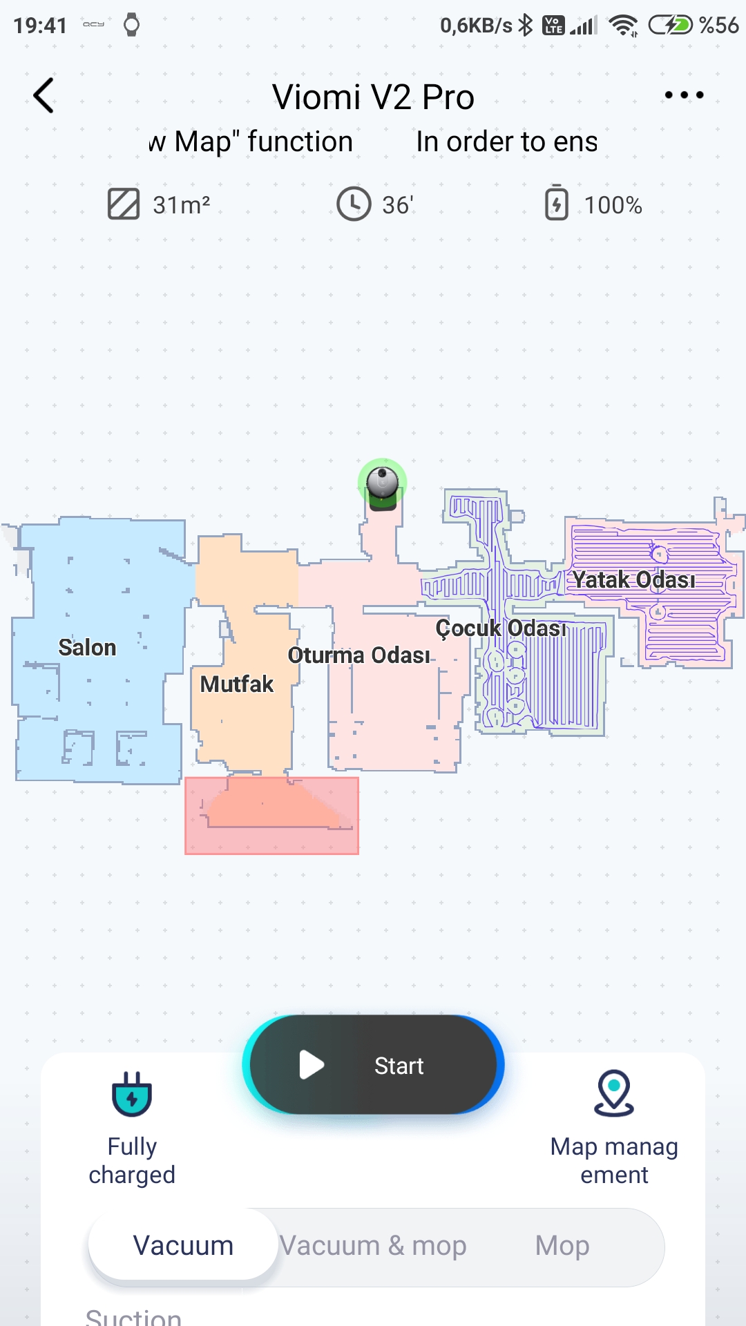

Hocam bende viomi v2 var. Bu sorun bende de vardı. Makineyi ilk aldığımda nizami bir şekilde süpürüyordu. Ancak belli bir süre sonra aynı sizinki gibi bir problem oluşmaya başladı. Hepsirobot Ali hocam da baya yardımcı olmaya çalışmıştı. Sonra cihazı servise gönderdim, bir sorun bulunamadı. Ancak ben sorunu kendi kendime çözdüm. Sorunun başlamasıyla birlikte halılarımı kontrol ettim. Bu sorun başlamadan önce halılarımı yıkamaya vermiştim. Muhtemelen ya fazla kuruttular yada sabunlu bıraktılar. Halılerım eskisinden daha sert ve tüylerinin yönü öbür tarafa katlanmayacak kadar katılaşmıştı. Makine halı üzerinde giderken düz gidemiyor, düz gidemediğini anlıyor, düz gidemediği bölümü süpüremediği için aynı yeri tekrar süpürmeye çalışıyor, böylece kısır döngüye giriyordu. Bu nedenle bende koridoru sizin makine gibi değil de 90 derece ters açıyla süpürtüyorum. Böylece hem problemim kalmadı hem de halının yönü birbirine uzak kenarlara baktığından makinemi hiç etkilemiyor. Halı üzerinde sapıtan, ancak düz yüzeylerde nizami temizlik yapan makine sahiplerinin, halılarını biraz incelemesinde fayda var diye düşünüyorum. Koridoru 90 derece ters açıyla, yani birbirine uzun kenarlar arası değilde, birbirine yakın kenarlar arasında süpürdügünün
< Resime gitmek için tıklayın >resmini aşağıya ekliyorum. Belki yardımcı olur.

4 yıl
yani sizinkide benimki gibi asimetrik supurmus yukaridaki viomi v2 nin nizami.cizgilerini gorunce bizimkiler biraz sinir bozucu cidden

4 yıl
Hocam sarı renkli koridorunuzu 3 e bölüp, ortadaki 3 mavi odaya eklerseniz faydalı olabilir. Benim evimin haritasını da atıyorum hocam, ona göre ayarlarsınız.

4 yıl
Buna sık sık rastlıyoruz. Halıların ya yönü, ya da havların sertliği değişiyor yıkamadan sonra ve cihaz halı üzerinde hafif de olsa kaymaya, zorlanmaya başlıyor.
Caresi yok, çok da önemli değil, bir kaç hafta sonra düzeliyor zaten.
