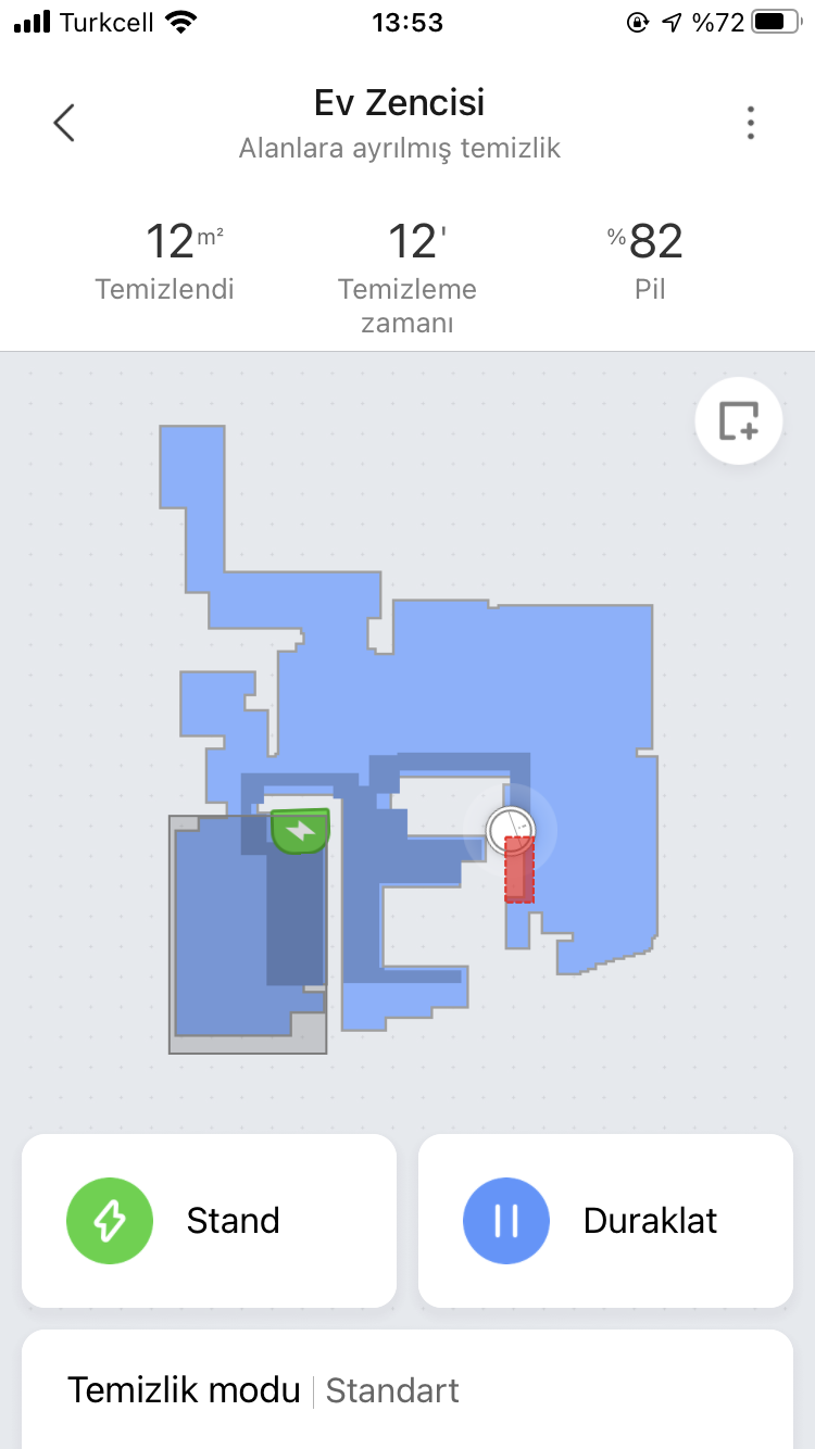

Arkadaşlar merhaba
Mi robot pro alarak 1 hafta önce aranıza katıldım ama ben adam gibi tenizlik yaptıramadım bu robota. Bugün harita çıkardıktan sonra temizlik yap dedim resimde gördüğünüz gibi gri olarak ekstra haritalama yapıp orada kayboldu ve temizliği bitiremedi. Bu problemi yaşayan var mı?

4 yıl
Böyle durumlarda hemen durdurup robotu elle dock yanina gotürün hocam. Orada kapatıp tekrar açin sonra sarja gönderin haritanın düzelip düzelmediğini kontrol edin. Bir görev verin harita düzeldiyse sorunsuz çalışir.
Düzelmediyse wifi resetleme gibi robotonuz özelinde resetlemeler yapın. Yine de düzelmezse yeniden harita çıkartmanız gerekecek.
@mali_bu16 bu arada hocam dockla ilgili birseyler demiş o da olabilir tabi ama bende ufak yaramazlar var docku elinde sallarken çok gördüm :) yerinden baya bir oynadığı durumlarda da docku buluyordu bizimki yine de. En son yatağın altına koydum orayı da buldu afacanlar şimdi :) Baliyle yapıştırdım ama bu sefer de biz bile çıkartamayacaz galiba
