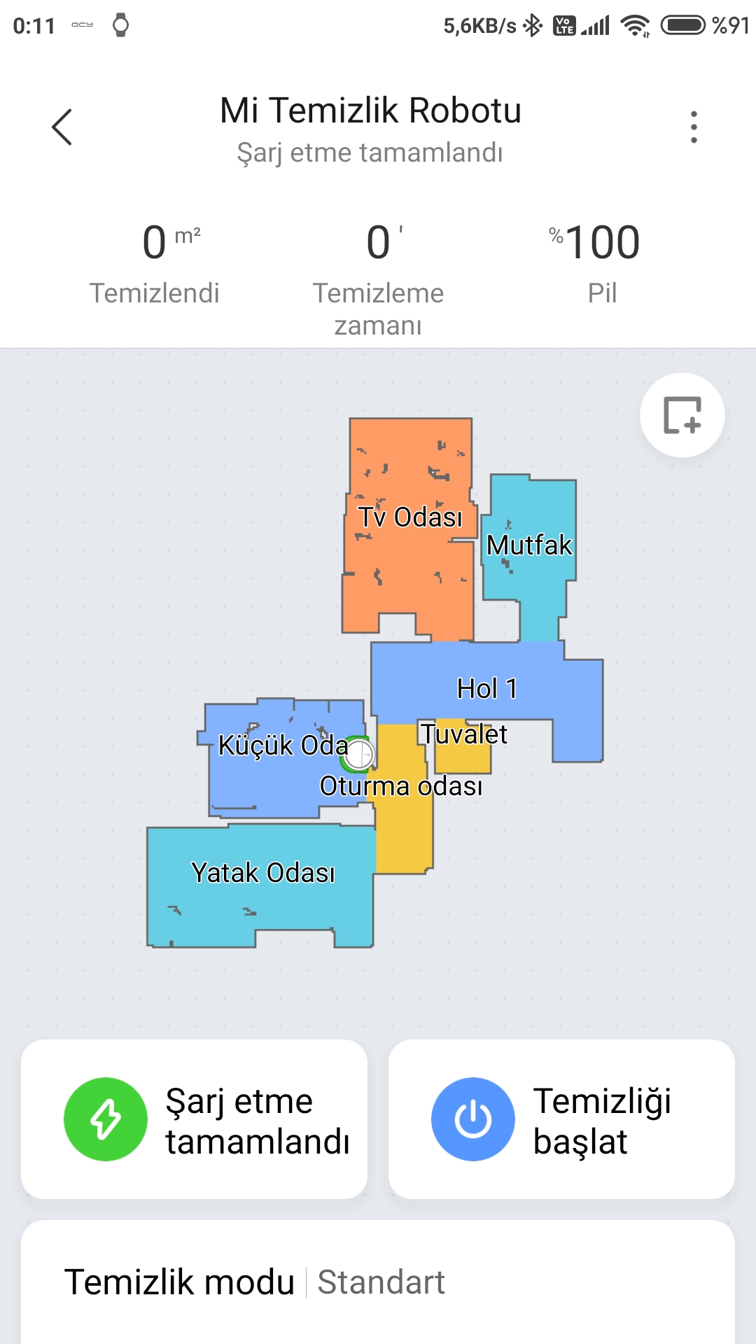

Anladığım kadarıyla 1C modeline güncelleme gelmiş, henüz bende bir uyarı çıkmıyor. Oda ayrımı yapabilmesi, robotun güzergahı ve temizlenmeyen alanları göstermesi gibi özellikler gelmiş.
Güzergah neyse de temizlenmeyen alanları göstermesi çok harika olmuş, robotu ilk aldığımda gösteriyordu fakat daha sonraki güncellemeler ile bu özelliği kaldırdılar. Örneğin salonun ortasında büyükçe bir orta sehpa varken ve sehpanın içine giremeyip etrafından dolaşınca o sehpanın olduğu alanı süpürmüş olarak gösteriyordu. Şimdi süpürülmeyen alanlardan alan temizliği yaptırılırken nokta atışı yer seçilebilir.

1c cihazıma 1 hafta önce 1096 güncellemesi gelmişti ancak haritayı bölmemişti. Birkaç gündür wifi kopma problemi ve haritayı açmama problemi vardı. Birkaç gün cihazın internet bağlantısını kestim ve kendi haline bıraktım. Bugün harita bölümlemesini yapmış. Bölge türkiye seçili bu arada.
Bu mesajda bahsedilenler: @dlkaptan
4 yıl
Bende haritayı bölmeden önce birkaç gün boyunca mihome uygulaması açılıyordu, fakat harita ekrana gelmiyordu. Sunuculardan kaynaklı bir problem galiba veya alet haritayı bölebilmik için baya vakit harcıyor galiba. Herkese hayırlı olsun.
