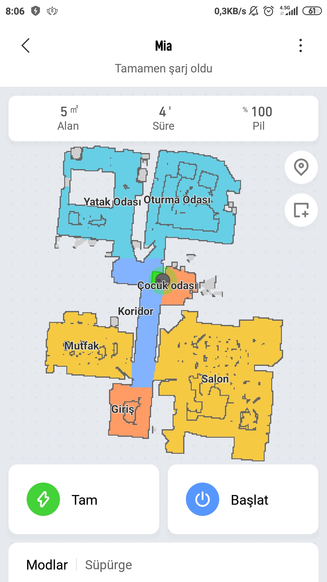

Hocam haritada oda kenarları neden böyle tırtıklı? Tüm ev de hafif açılı duruyor.
Şarj istasyonunu kontrol ettim. Tam duvara paralel ve dayalı duruyor.
Dock'unuz eğimli duruyordur hocam. Tam olarak duvara paralel yerleştirin. Sabah buna benzer bir başlık açmıştım. Robotun temizlik performansını da ciddi anlamda etkiliyor. Haritayı yeniden çıkarttırın.

Robot s5 max mı?
Dock un konumunu farklı algılıyor derken başka oda da mı? Aynı odada başka bir konumda mı?
